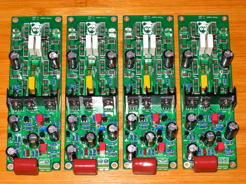

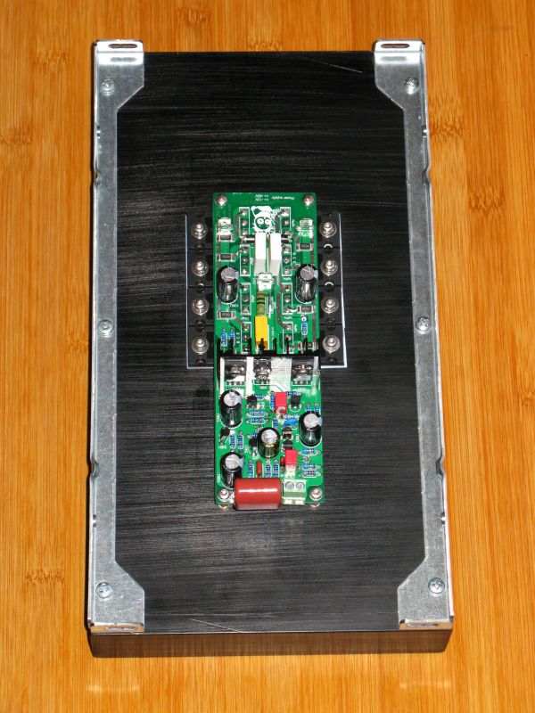

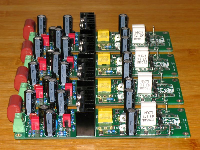

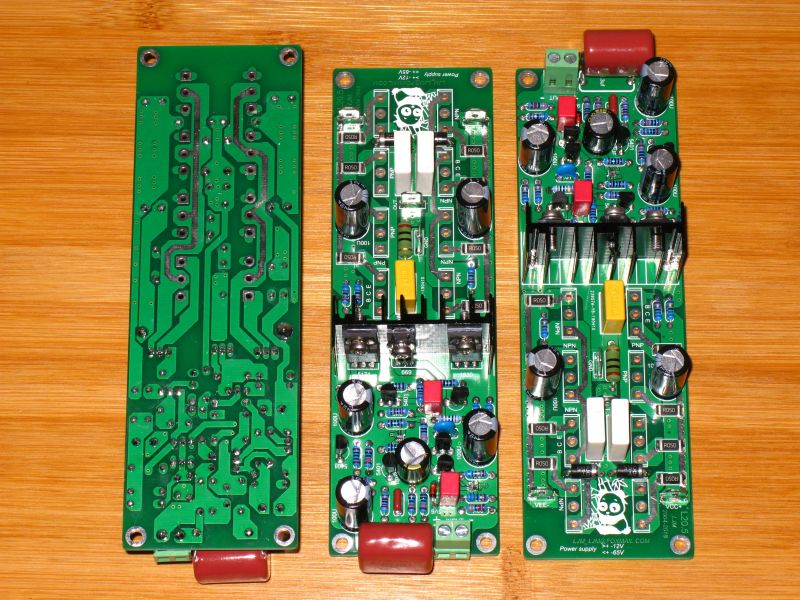

    so weiter geht's. Hier möchte ich mal ein kleines Bilder-Update zum den in Bau der beiden L20.5 Monobrückenamps geben.
    Leerplatinen, Bild in hoher Auflösung: https://abload.de/img/leer-platinen9zcwy.jpg
    Leerplatine-Draufsicht, Bild in hoher Auflösung: https://abload.de/img/platinedsg1ilb.jpg
    Leerplatine-Seitenansicht, Bild in hoher Auflösung: https://abload.de/img/platineseitlichfbdba.jpg
    3 Platinen-Ansichten, Bild in hoher Auflösung: https://abload.de/img/3-platinen1zier.jpg
    4 Platinen, Bild in hoher Auflösung: https://abload.de/img/4-platinenrjden.jpg
    4 Platinen-Seitenansicht, Bild in hoher Auflösung: https://abload.de/img/4-platinen-seitlichy2f7z.jpg
    L20.5 Platine auf Kühlkörper, Bild in hoher Auflösung: https://abload.de/img/l20.5platineaufkuhlkonhfi4.jpg
    Test-Aufbau, mit dem alle 4 Platinen getestet wurden, Bild in hoher Auflösung: https://abload.de/img/testamps2f25.jpg
    L20.5 Monobrückenamps, ohne Verkabelung, Bild in hoher Auflösung: https://abload.de/img/l20.5monobruckenampohxziia.jpg
    Als nächstes muss ich noch die Monos verkabeln.

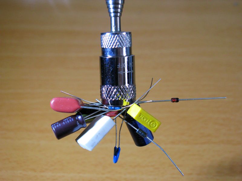

  12. #272
    3.007
    So wie ich es sehe tauschst du zur Zeit nur die Leistungstransistoren.
    In der Vorstufe sind auch andere Kondensatoren verbaut. Kann nicht erkennen Welche verbaut wurden. Wima Folie ?
    Auf jeden Fall aufwendige Arbeit ich frage mich allerdings warum Du, Michael, alle Teile ausgelötet hast. Um der Gleichheit willen ? Alle Teile im Vergleich gemessen ?
    Hier wird nix gewußt...
  13. #273
    20.12.2011
    960
    Nee im Ernst, alle Bausatz-Bauteile wurden ersetzt, bis auf den H669A, den N5551 und den gelben 0,1µF, den runden-blauen 0,1µF KEKO und den kleinen braunen 0,33µF MKP.
    Diese Bauteile, sowie die im Bausatz enthaltenen 1N5401 sollte man unbedingt verwenden. Die kleinen runde-blaue 0,1µF KEKOs und die kleinen braunen 0,33µF MKPs hatte ich mal durch "höherwertige" Glimmer--Kondensatoren ersetzt. Hat mir klanglich überhaupt nicht zugesagt.
    Leider habe ich mich diesmal dazu verleiten lassen die in Bausatz enthaltenen 2N5401 nicht einzulöten, weil ich keine 20 HFE-identische Stk. vom gleichen Hersteller zusammen bekam. Bei den gekauften 10 Paar L20.5 Kits ( also 20 Platinen ) waren nämlich bei einigen die Hersteller-Aufdrucke nicht identisch. Und 2N5401 von zwei Herstellern wollte ich mixen.
    Leider habe ich diese Sch....hier zu spät erkannt. Einen Kommentar dazu erspare ich mir. Leider waren die 2N5401 schon eingelötet. Somit habe ich quasi den Beelzebub mit dem Teufel ausgetrieben. Klanglich hatte sich das zwar offenbar nicht direkt negativ bemerkbar gemacht, an den Klirrwerten aber scheinbar doch. Bei den Modulen maß ich nämlich fast doppelt so hohe Klirrwerte wie erwartet / üblich.
    @Kalle: Das sind keine Buffer-Amp, sondern diese Lautsprecher-Schutzschaltung

  14. #274
    3.007
    Grad mal ausprobiert...ist bei meinen 5401 auch, gekauft bei Reichelt. Die HFE Werte sind allerdings normal. Zum Vergleich genommene SC1845 sind nicht magnetisch. Woraus die Beinchen bestehen ist erstmal nicht erkennbar...Die 1845 Beine sind matter. Meinst Du das es was ausmacht wenn die Beinchen magnetisch sind ?
  15. #275
    20.12.2011
    960
    Hallo Pedda
    Somit wahrscheinlich so wie so ohne große ( klanglich- wie messtechnisch ) Relevanz.

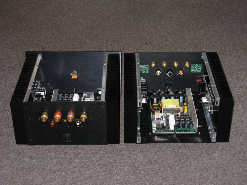

    so endlich-endlich fertig, die L20.5 Monobrückenverstärker sind spielbereit
    Bild in hoher Auflösung:https://abload.de/img/l20.5monobruckenverst0hei0.jpg
    Hat mich diesmal wirklich viel Kraft gekostet, der Aufbau zog sich wirklich scheinbar endlos hin. Ich glaube ich werde langsam alt. "Früher" ging mir das alles wesentlich fixer von der Hand
    Nachher werde ich mir mal anhören was ich da zusammen-gebraten habe.
