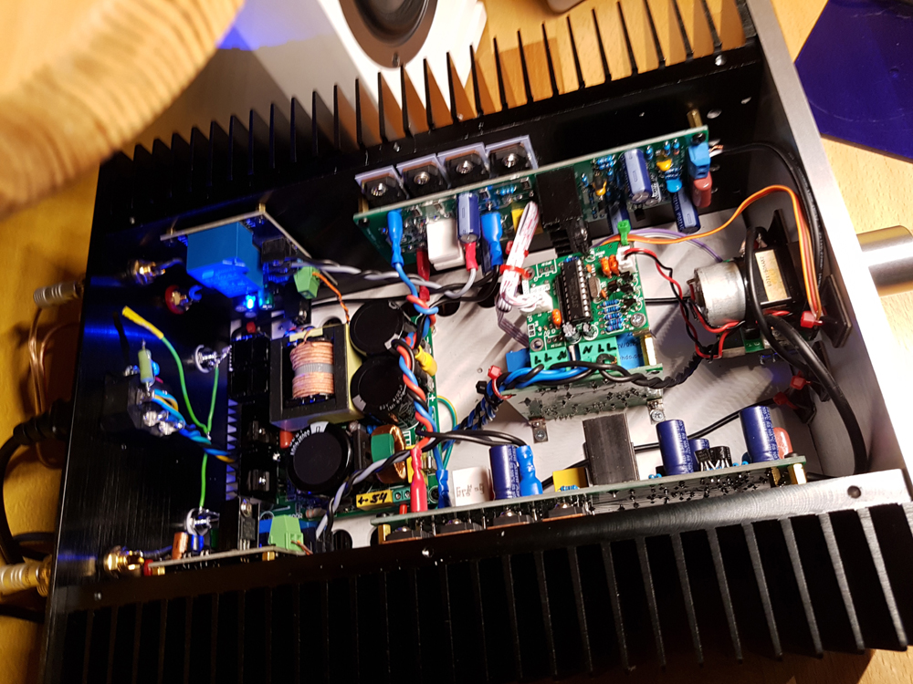

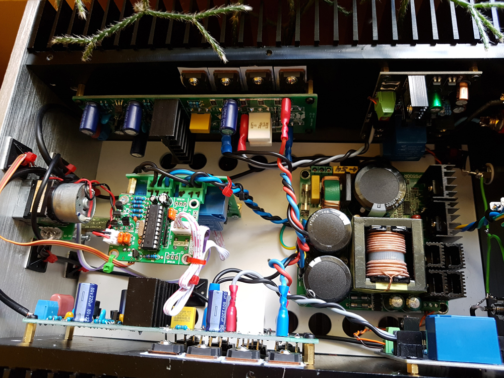

    Hi...
    Habe noch andere Amps gebaut, aber dieser hier gehört vorgestelltfinde ich.
    LJM hat den Amp im Nachbarforum vorgestellt. https://www.diyaudio.com/forums/soli...ta-design.html
    Da ich noch ein Gehäuse hatte, hab ich die Teile mal eingebaut. Bei einem Transistorloch ist mir dann der 2,5 mm Bohrer abgebrochen...is klar oder ? Daher sitzt in der oberen Reihe eine Transe etwas tiefer. Keine Chance den Bohrer raus zu holen. Daher bündig geschliffen. War wohl 1mm zu tief und der Bohrer ist an den Außenkühler gekommen...So geht es aber..und verdammt gut.
    Das Ding macht einen Druck, das ist schon klasse. Höhen sind sehr schön ausgeprägt...überhaupt alles sehr präzise...
    Macht einfach Spass damit zu hören. Das SMPS ist auf 52,5 Volt eingestellt, da meine Lautsprecher 4 Ohm haben.
    Das Filter hinten hängt noch in der Luft, da will ich eine Art Groundlift über einen Schalter einbauen. Da ich faul bin, ist das Ding fernbedienbar. Das ist der Krempel vorn. Ich kann aber auch händisch einschalten und das Poti von Hand verstellen...wenn schon..denn schon...
    Der Lautsprecherschutz ist auf 15 Volt DC umgebaut und läuft auch über das SMPS. Ist mir bei den Connex SMPS jetzt schon zum 2. Mal passiert, dass die Siebkondensatoren für die Hilfsspannung den Deckel gehoben haben und sich beim Einschalten dann die Picosicherungen verabschiedet haben...guckt man erstmal sparsam. Ich hab die Kondensatoren getauscht, andere Microfuses eingelötet und das Ding löppt. Ich werde Connex aber mal anschreiben...
    Die Kühler bei meinem Konstrukt sind vermutlich etwas zu groß. 1Kg hätte wohl gereicht...ich habe 3 Kg pro Seite... Im Moment wird das Ding noch nicht mal handwarm...
    Quälen müssen sich die Amps an meinem Eigenbau ohne Namen... Im Momen mit Tony Joe White...Cold Fingers. Ich hör gern zu...

    Hallo Pedda,
    diesmal kamst Du mir zuvor- auch ich hatte zu diesem L20.5 Amp ( irgendwann ) mal einen eigenen Thread geplant. Im Moment bin ich leider extremst schreibfaul, da schwerst Corona-Home-Office genervt. Wenn man(n) monatelang den ganzen Tag vorm PC hockt ist ma(n) froh wenn man(n) die Kiste nach 10 Std. endlich ausschalten kann.
    Im einem anderen Forum habe ich ja schon mal kurz vorgestellt und meine Meinung dazu kund getan.
    https://www.diyaudio.com/forums/vend...st6169008.html
    Gebaut habe ich den Amp schon Mitte letzten Jahres, aber so richtig habe ich damit erst in den Wochen zum Jahreswechsel 2019/2020 zu hören angefangen. Und dieser Verstärker hat mir im wahrsten Sinne die Augen ( oder Ohren ) geöffnet. Da können alle Class-D tatsächlich einpacken. Bei diesem 3 wöchigen Hörtest habe ich mehr gelernt als die letzten Jahre zusammen. Dazu müsste ich einiges zu schreiben wie-warum es dazu eigentlich kam und welche Konsequenzen das für mich hatte.
    Viel Spaß Dir beim hören mit diesem Wahnsinns-Amp ( ich weiß wovon ich schreibe )

    Hi Michael,
    Endlich mal Nein, Quatsch. Nachdem ich mit dem Mini-Crescendo wieder eine Schlappe erlitten hab, an 8 Ohm war gut an 4 Ohm aber nich, fing wieder an zu schwingen, hatte ich die Schn...erst mal voll. Da das Gehäuse nun vorhanden war und auch ein SMPS, sah ich mich auf dem Markt um. So stieß ich dann im DIYAudio Forum auf den L20.5. Komisch, dass Du da bei Google nicht auftauchst.
    Mit diesen Boards kann man wahrlich nichts verkehrt machen. Sei versichert, ich hab Spaß mit dem Teil. Da könnte ich die Hütte hier mit einreißen. Das Ding kommt sowas von kraftvoll und präzise, dass man nur staunen kann.

    Auf mein Problem hin und natürlich meiner Mail, hat sich Connex umgehend gemeldet. Ich habe nicht erwartet, dass mir jetzt 5 Euro ersetzt werden. Werden auch nicht...
    Aber man wird die 500 R SMPS Chargen überprüfen. Die neuen SMPS sind nicht mehr grün von der Platine her, wie meine, sondern blau. Man hat mir erklärt, dass die Deckelwölbung der Kondensatoren durch Hitzeeinwirkung stattfinden kann. Ich habe die SMPS bestimmt nicht erwärmt, aber wer weiß, was auf dem Transport so alles passiert. Das jetzt Eingebaute hatte hier nur 1 Jahr rumgelegen. Komischer Weise war ja auch nur die Hilfsspannung betroffen...ich vermute schlechtes Kondensator-Produkt.
    Ich habe bestimmt schon über 25 SMPS von Connex verbaut, mit diesen Ausnahmen war nie etwas. Eines hab ich noch hier, allerdigs neu und blau...wir werden sehen und hören.
    Jedenfalls ein wirklich guter Service find ich. Auch mit dem Hinweis, dass falls ein Problem auftaucht, man sich jederzeit an Connex wenden kann, falls ein Produkt von ihnen betroffen ist.

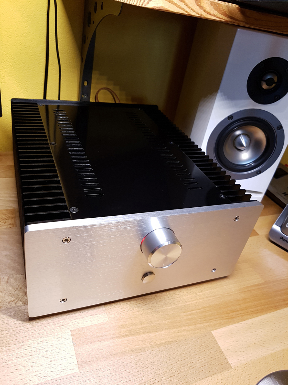

    Ich hab mal das Gehäuse gehübscht...Klicke auf die Grafik für eine größere Ansicht
Hits:	770
Größe:	1.013,7 KB
    Der Deckel wurde mit 2K Epoxy Grundierung grundiert. 2 x mit Filler besprüht, Auto Schwarzlack glänzend drauf und Autohochglanz Klarlack. Kann sich sehen lassen...
    Ein anderer Potiknopf muße auch her...der ist nun im Standby rot hinterleuchtet...im Betrieb blau...schöne Spielerei..
