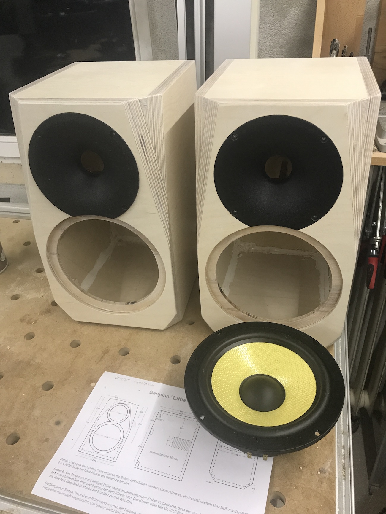

    ich möchte euch gerne eines meiner Projekte vorstellen. Es handelt sich um den Nachbau einer Little Yellow Cab.
    http://www.donhighend.de/?page_id=3212
    Der Hochtöner wurde mit einem 3D Druckteil (blau) adaptiert und das Finish hat mit Osmo Hartwachsöl (weiss pigmentiert) statt gefunden.
    Es ist meine erste 2 Wege Box und somit auch die erste Frequenzweiche die ich aufgebaut habe. Zum Schluss war ich sehr froh, dass alles funktioniert hat.

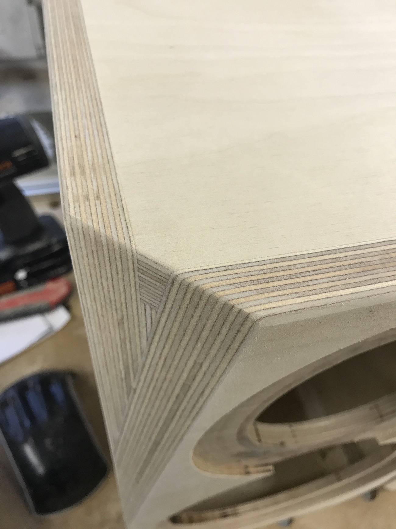

    Sehen gut aus. Habe auch schon Lautsprecher mit solchen Kanten hergestellt (Quintessenz 2.0) und mir sind die nicht im Ansatz so gelungen.
    Bist du nach Anleitung des Erfinders vorgegangen oder kam die Kreissäge oder Anderes zum Einsatz?

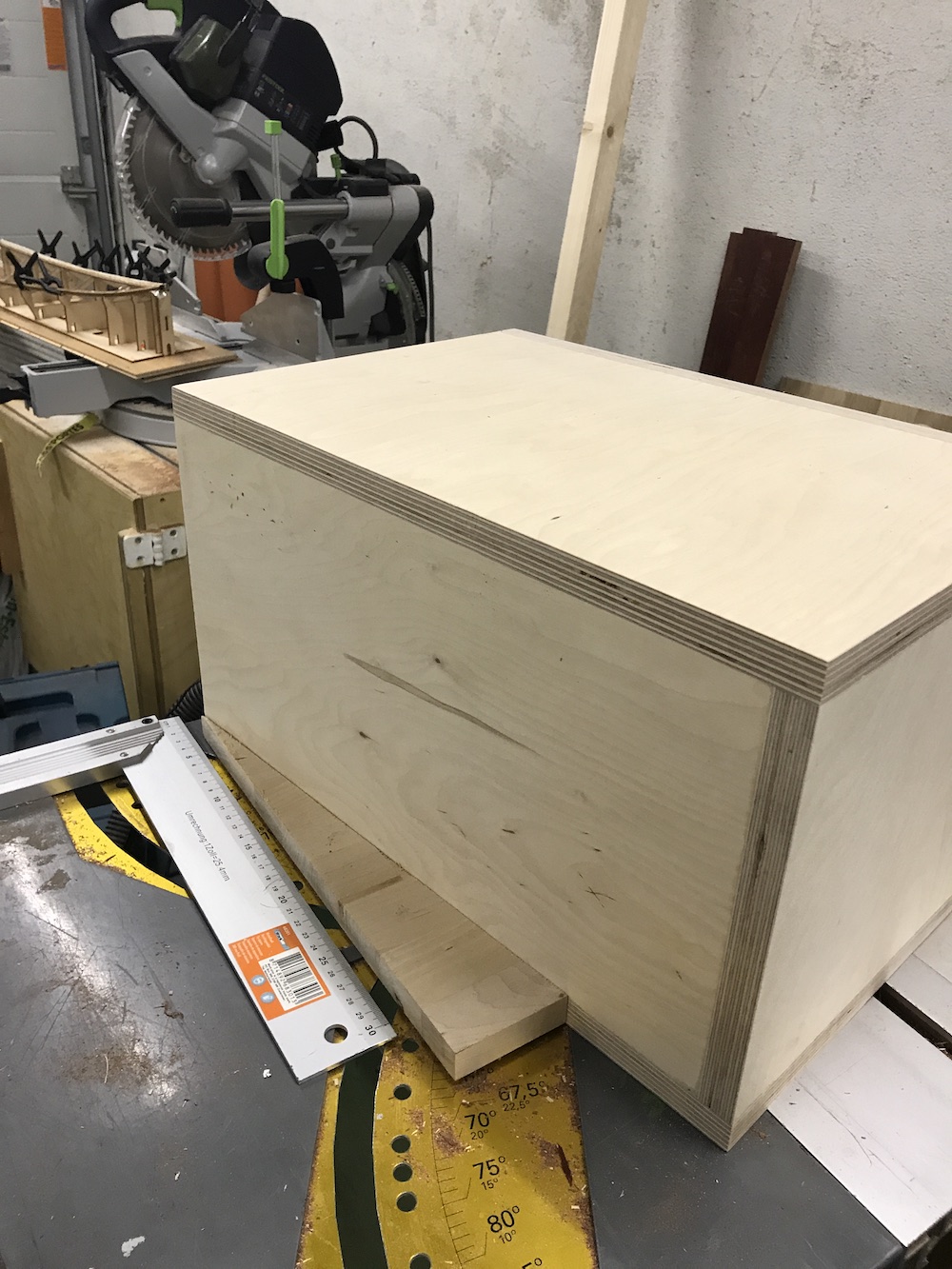

    Servus,
    Die Schifterschnitte machen vermutlich viel Mühe, wenn man diese in dem harten Holz mit der Hand erstellen möchte. Aus diesem Grund habe ich die Empfehlung des Konstrukteurs verlassen und die Schnitte mit einer Schablone auf einer kleinen Formatkreissäge erstellt. In den Ecken der Schnitten habe ich von Innen aufgedoppelt.

    19.01.2020
    Nähe HH
    329

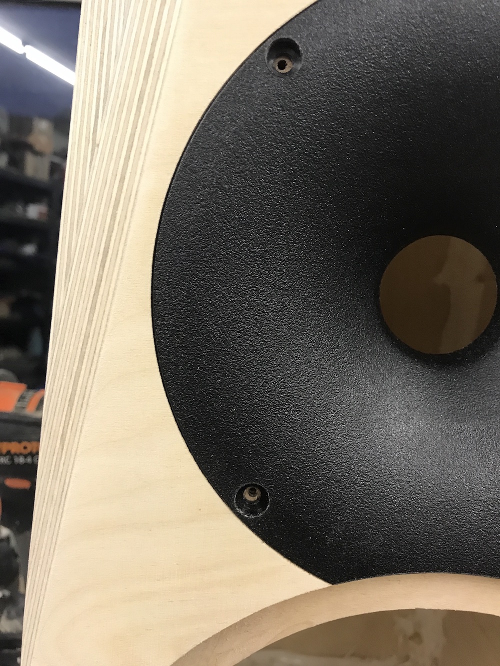

    Moinmoin,
    eine kurze Aufbau-Frage hätte ich, falls jemand Zeit und Lust hat:
    das Anschneiden des Waveguides macht man einfach, indem man den zuerst (noch ganzen) Waveguide einsetzt und dann das Loch für den unteren Lautsprecher fräst und somit den Waveguide oben anschneidet, nehme ich an?
    Beeindruckender Zusammenbau übrigens...
    und danke für die Bilder mit dem Ansägen der Ecken @Cabrio_User . Ein Winkel übers Blatt, der andere über die Schablone. Jau. Macht Sinn, wenn man drüber nachdenkt.
    Vielen Dank und beste Grüße,
    Dale.

    Zitat Zitat von Dale Beitrag anzeigen
    das Anschneiden des Waveguides macht man einfach, indem man den zuerst (noch ganzen) Waveguide einsetzt und dann das Loch für den unteren Lautsprecher fräst und somit den Waveguide oben anschneidet, ...
    Jup. Auf korrekte Platzierung achten, sonst hat man nur mehr drei Löcher fürs Anschrauben
    19.01.2020
    Nähe HH
    329
    Ich hoffe, da spricht keiner aus Erfahrung. Danke!

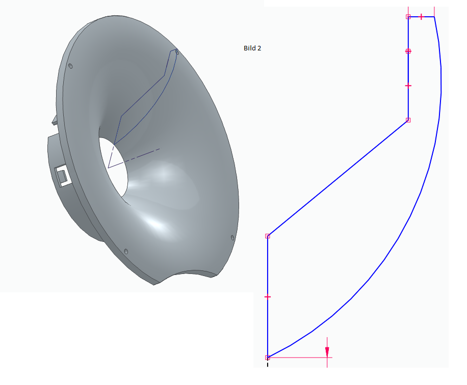

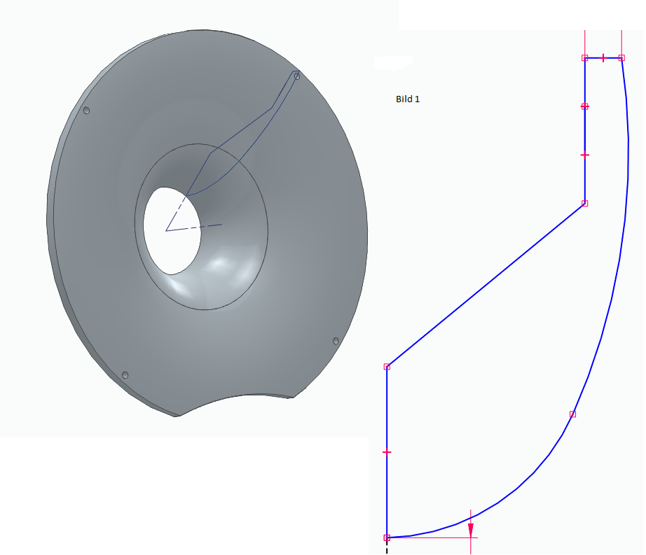

    Standard Nachbau der WG-300
    Hallo Zusammen,
    da es die WG 300 nicht mehr gibt habe ich versucht meine eigene Version so nach wie möglich am Original selbst zu konstruieren.
    Als Grundlage dienten Die Maße von Monacor.
    Allerdings kann ich über die Bilder schlecht abschätzen wie sich das Horn ausformt.
    welches Design kommt dem des Original am nächsten?
    Version 1: es geht Steiler vom Lautsprecher aus los
    oder
    Version 2: Es ist etwas flacher.
    Vielen Dank für eure Hilfe!

    4.227
    Hallo Michel!
    Vielleicht hilft Dir das ja weiter:
    https://www.diy-hifi-forum.eu/forum/...l=1#post353450
    Edit: Gefühlt kommt die 2. Version besser ran. M.M.
    Geändert von ArLo62 (25.01.2025 um 22:48 Uhr)

    Hallo Michel!
    Guten Morgen Armin,
    genau das habe ich gesucht!
    Herzlichen Dank für den Tipp, das bringt mich der Perfektion nahe!
    Schönen Sonntag noch
    Gruß Michael
