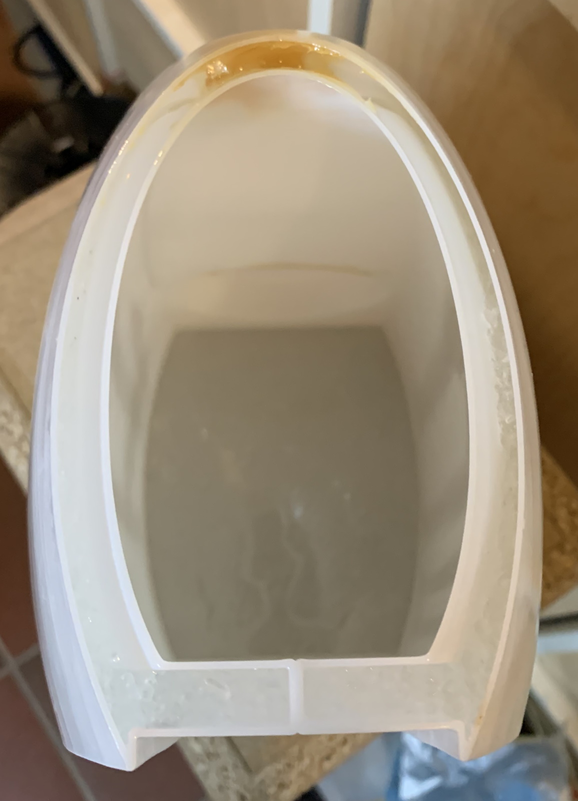

    Ich habe aber meinen Test mit dem Vase-Mode weiter gebastelt. Das Teil ist jetzt 28 cm hoch und hat irgendwas zwischen 5 und 7 Liter Volumen. Da kann man schon einen richtigen Lautsprecher draus machen. Mit einem kleinen Bass bietet sich ein FAST an. Aber da ist Sven ja auf dem Weg.
Hits:	182
Größe:	282,2 KB
ID:	57286 Klicke auf die Grafik für eine größere Ansicht
Hits:	183
Größe:	237,9 KB
    Ich habe testweise die Form mit Glas-Nuggets (2...4mm) gefüllt und dann mit Epoxy ausgegossen. Die Optik stört leider gewaltig, dass ich den Abschluss der Rundung mit dem braunen 2-Komponenten-Kleber vom Aldi verschmiert habe. Da war der Eifer wieder stärker als die Sorgfalt . Da ich die Oberfläche aber eh nachbereiten wollte, ist es dann egal. In die entstandene Aussparung werde ich entweder eine schönes Holz oder eine in Carbon-Optik folierte Platte einsetzen.
    Fakt ist, dass ein schweres, dichtes und steifes Gehäuse entstanden ist. Da man mit der Form in weiten Bereichen frei ist, kann man auf die Art wirklich attraktive Designs entwickeln. Sven hat mit seiner Idee wirklich eine Tür aufgemacht - man kann nur gespannt sein, was da noch folgt
    Die Oberfläche habe ich übrigens dem Rat von Raphael folgend gleich mit dem Epoxy bestrichen. Besser gehts eigentlich nicht. Wenn man das vorsichtig anschleift, kann man da sicher eine sehr schöne Oberfläche draus machen. Wenn man gleich alles richtig macht, sollte sogar die gedruckte Optik gut aussehen.
    Auf jeden Fall machts Spaß

    Glaskugeln mit Epoxy.. auf diese Idee wäre ich garantiert nie gekommen...da sieht man mal... Ich finds super wie du dir da Gedanken machst Olaf! Den Verguss wollte ich eher zum Ende hin mit Verbundmaterialien testen, Da bin ich leider noch gar nicht weit...Ender3 ist auch nur 2cm unter meinem Cr10 Mini....ich schreib euch auf jeden Fall von meinen (speziellen) Boxenbauerfahrungen mit dem Chiron.
    Wenn man da im 3D Druck mal was richtig Blut geleckt hat... Olaf, bitte hau noch ein paar Bilder raus, wenn du weitergekommen bist. Der Vasemode ist schon schnuckelig gelle?
    Raphaels Idee das Ganze noch außen mit Epoxy zu verpinseln, passt auch hervorragend dazu, da du ja eh schon mit Epoxy vergossen hast.

    Epoxy komplett wollte ich auch nicht machen. Es ist sehr schwer und ich war mir nicht sicher, was das PETG aushält. Glas hat mir deshalb so gut gefallen, weil man es billig als Granulat bekommt (ca. 4€/kg) mit einer festen Korngröße, so dass man weiß, dass das Epoxy überall hinfließen kann. Es ist fest, dehnt sich kaum mit der Temperatur und schwimmt im Epoxy nicht auf. Das ganze in eine Kunststoffbox gestellt und schon kanns losgehen. Raphael hat recht. Mit ein bisschen Vorbereitung ist es wenig aufwendig.
    An andere Füllstoffe habe ich auch gedacht, aber gerade sowas wie Sägemehl macht das Epoxy dick und dann wird es schwierig beim Ausgießen. Denkbar wären noch diverse Spachtel oder Estriche aus dem Baubereich, da geht bestimmt was, zumal es ja auch Materialien auf Kunststoffbasis gibt, die fest und schwer genug sind. Ich muss mal einen ausgedehnten Spaziergang durch den Baumarkt machen
    Meine Box fasst sich richtig gut an und ist gefühlt schwerer als eine gleich große aus MDF.
    Ich drucke daneben gerade noch ein anderes Modell auf herkömmliche Art (nicht im Vase-Mode) und ehrlich gesagt nervt mich die Druckzeit und der Materialverbrauch jetzt schon. Mit dem Glas und Epoxy in der Vase ist man zwar am Ende nicht billiger, aber das Ergebnis ist bezogen auf Festigkeit und Oberfläche eine ganz andere Liga.
