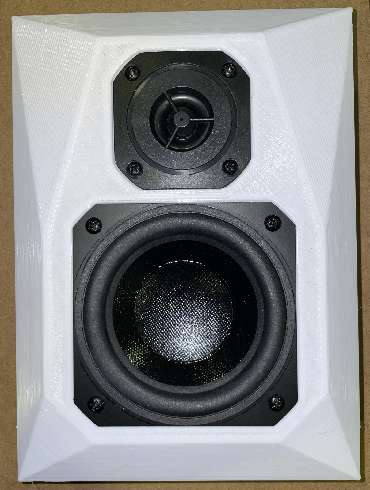

    Hier mal ein Bild von jemandem der zu faul ist, Fasen mit der Säge zu machen
    Bleibt aber nicht so und der Hochtöner wird später auch richtig reingesetzt...

    gar nicht so dumm, deine anregung: man könnte ja auch nur die schallwand drucken und das gehäuse "traditionell-hölzern" ausführen. das dürfte, je nach materialien und druckergebnis, einen spannenden kontrast darstellen.

    Der eine oder andere Lautsprecherhersteller macht das tatsächlich so. Während der Prototypenphase wird die Schallwand erstmal 3D-gedruckt.

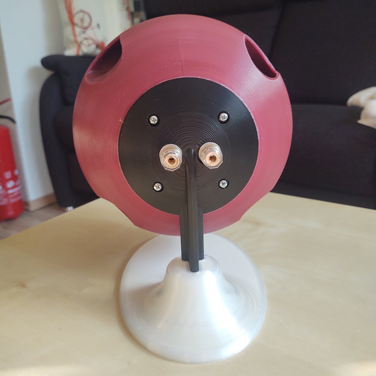

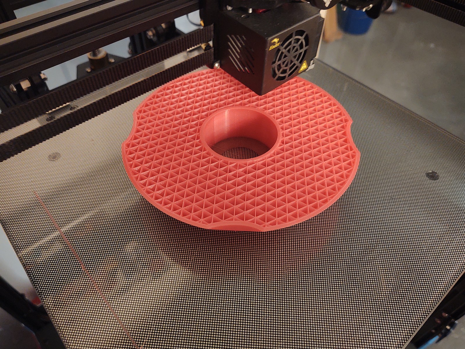

    Nun, da kommen verschiedenerlei Dinge zusammen. Hohe Druckgeschwindigkeit mit großer Layerhöhe (>50% des Düsendruchmessers) ist eine Herausforderung. Ich hatte mir das mit meinem neuen Drucker auch anders vorgestellt (theoretisch wären 150mm/s und mehr drin). Ist aber nicht so einfach.
    Aber 16 Stunden sind doch auch gar nichts.
    Hier: 4 Tage und 9 Stunden (und ~1kg Filament) für eine Kugel mit einer 4-fach geteilten TML...
