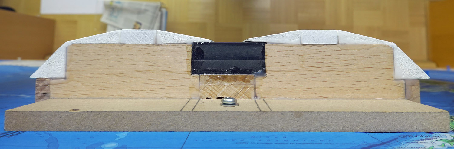

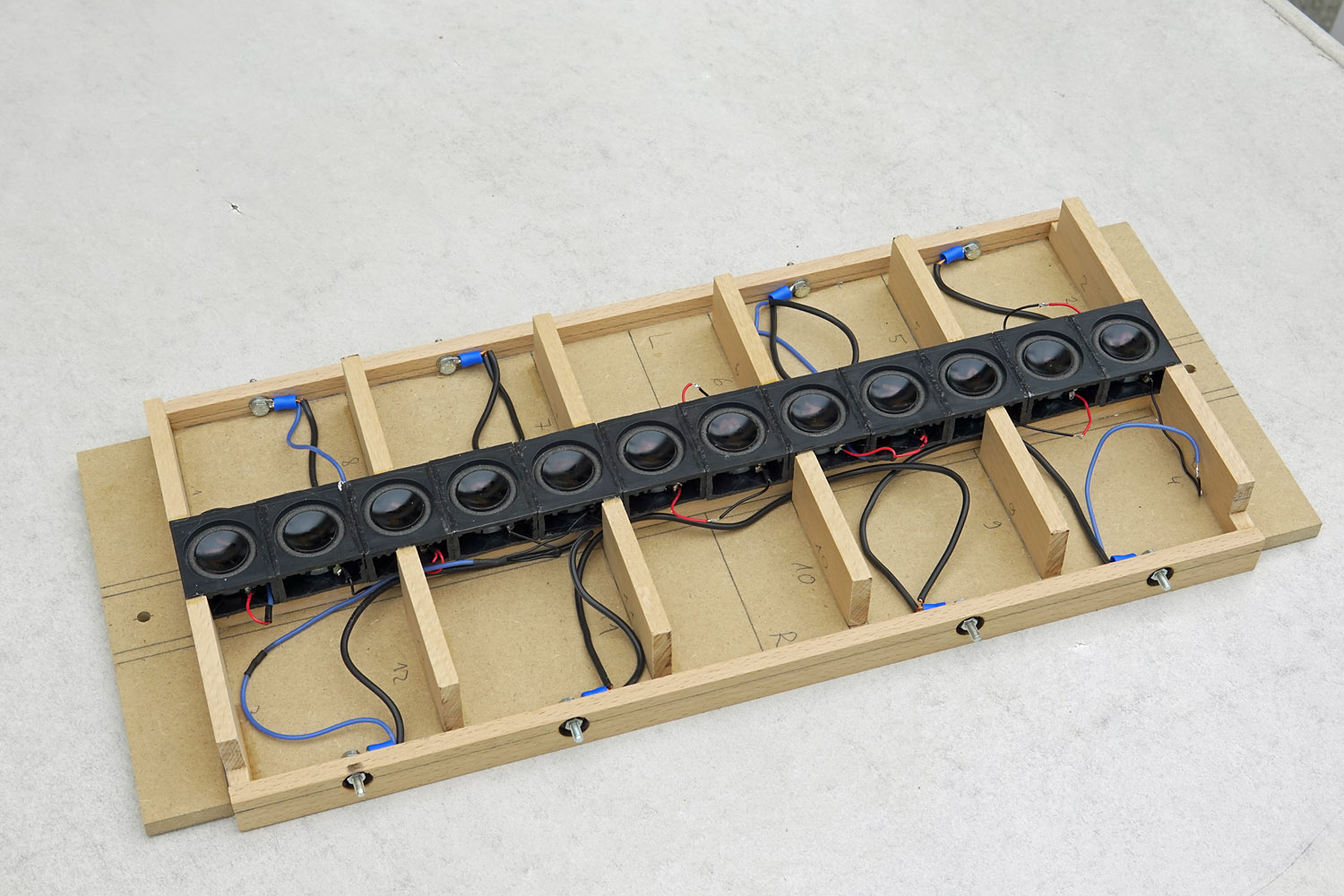

    Liest sich sehr interessant, für mich - der bisher 0 Ahnung von 3D Druck hat - sind da allerdings noch einige böhmische Dörfer dabei:
    - Was ist der Vasemodus? Heißt das, die Box kann einen Boden kriegen, aber keinen Deckel?
    - Wie dick ist die Wand, die sich direkt und ohne Verschwendung des (offensichtlich teuren?) Filaments drucken lässt?
    - Welche(s) Füllmaterial(ien) schlägst Du vor?
    - Gibt es schon Erfahrungen mit der akustischen Qualität einer Box mit Füllmaterial? Ich stelle mir das bei größeren Boxen etwas schwierig vor, wenn das Füllmaterial keine eigene Stabilität mitbringt ...
    Mein eigenes aktuelles Projekt ist etwas speziell, wie man hier sieht. Da das ganze aber sehr kleinräumig ist könnte ich mir vorstellen, dass man - bei evtl. spezieller Auslegung der Konstruktion mit relativ eng nebeneinander platzierten Versteifungsrippen - ohne gefüllte Wandungen auskommen könnte.
    Stimmst Du mir da zu?
    Ich habe meinen Prototyp auf eine Grundplatte aus MDF aufgebaut, auf den ich Zuschnitte von Rechteck- und (Modellfliegerflügel-End-)Profilleisten geklebt habe (siehe Fotos im Thread). Damit ergibt sich das hier gezeigte Profil der "Box". Ziel wäre allerdings eher eine gleichmäßige Rundung ähnlich der wie Nils sie hier in Abbildung 1 zeigt, wobei ich allerdings gerne eine deutlich breitere Abstrahlung mit 110 - 140° hätte.
    Sinnvoll wären auch noch Stege zur Schallführung im HT-Bereich, wie Nils ausführt (Abb. 5 in seinem Artikel), und wie man sie auch bei professionellen Produkten findet.
    Ich weiß nicht ob es eine Rolle spielt: das "Chassis" was ich verwende(n möchte) ist nicht rund. Es lässt sich aus der Mini-BR-Box nicht zerstörungsfrei herauslösen. Ich habe die Böxchen einfach in genau 4 cm lange Abschnitte zersägt, die seitlich offen sind, wie man hier sieht.
    Läst Deine Software diese "Bauform" überhaupt zu?
    Diese 4cm-Abschnitte habe ich schlicht zusammen und auf eine Trägerleiste geklebt. Als Kleber verwendete ich für meinen Prototyp Uhu por, den ich gerade da hatte, und den ich aufgrund der scheinbar recht soliden Verklebung auch weiter verwenden würde.
    Allerdings fragt sich, ob der sich auch gut mit dem PETG verbindet - gibt es Erfahrung mit welchen Klebern PETG geklebt werden kann?
    Geändert von wus (14.06.2020 um 09:15 Uhr)

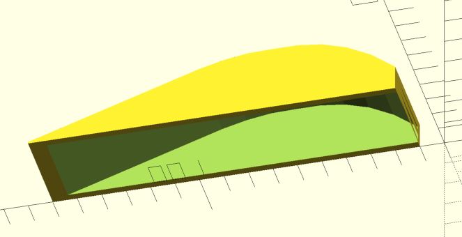

    Hallo wus,
    ohne jetzt hier den Thread kapern zu wollen. Aber Du benötigst doch wahrscheinlich nur einzelne Module, die so ähnlich aussehen, oder?
    Die könnte man dann einfach aneinander setzen.
Hits:	378
Größe:	21,2 KB
ID:	55394 Klicke auf die Grafik für eine größere Ansicht
Hits:	351
Größe:	23,0 KB
ID:	55395Klicke auf die Grafik für eine größere Ansicht
Hits:	360
Größe:	25,2 KB
    Da müsste man natürlich schon noch Arbeit reinstecken, aber machbar wäre das sicher.
    Olaf

    Übrigens, ich habe mir dein Array angesehen, für die SW wäre das kein Problem, inclusive der spitz zulaufenden Enden zur Wand hin zur bisserl Reduktion des Kammfiltereffekts. Allerdings sind deine Chassis sozusagen von hinten montiert. Meine SW kann leider nur frontmontierte Chassis, der Schlitz müsste also quasi durch zwei abschliessende, vorne montierte Front-Deckel realisiert werden, was in etwa deinen weissen Platten in der Schnittzeichnung entspricht. Ohne Schlitz mache ich morgen zum Spass morgen Abend mal ein Übungs-Model.
    Für meinen Geschmack geht den Chassis durch den Aufbau zu viel Luftvolumen verloren. Ich habe daheim auch so nen verschlossenen Minibluetoothspeaker der auf ein Minimalvolumen arbeitet. Ich würde lieber maximal mögliches Volumen spendieren und auch für mehr Volumen ausgelegte Chassis verwenden oder auch ne Mini-'TL' draus bauen. https://www.diy-hifi-forum.eu/forum/...hp?albumid=886. Auch wenn du keinen Bass benötigst, dedeutet ein 'Loch' doch eine gewisse eine Membranentlastung.

    Danke für Deine Tipps, Sven. Du hast aber noch nicht verstanden was ich machen will: exakt raumhohe(!) Linearrays, die als Zylinderwellenstrahler arbeiten. Ich habe hauptsächlich 2 Gründe warum ich raumhohe Linearrays mit so winzigen Treibern bauen will:
    1. Solange man sich im Nahfeld vor der Line bewegt, ändert sich der Pegel nur mit 3 dB pro Verdoppelung des Abstands, nicht wie bei Kugelstrahlern üblich mit 6 dB. Das erweitert die Stereozone, und darauf kommt es mir in dem Zimmer wo sie hin sollen.
    2. Die winzigen Treiber ermöglichen eine extrem kompakte Bauform, flach auf der Wand, die optisch nicht ins Gewicht fällt. Für den WAF
    Der überaus günstige Preis kommt mir natürlich auch sehr gelegen.
    Die Treiberchen kommen paarweise in kleinen BR-Böxchen, die aber "zu tief" abgestimmt sind, wie ich auch am Impedanzschrieb ablesen konnte. In meiner Test-Box habe ich ihnen ein zwar geschlossenes, aber deutlich größeres Volumen gegeben, was den Frequenzgang nach unten erweitert hat. Ich habe ein paar Versuche mit veränderten BR-Öffnungen gemacht, das war alles nix. Die TSP dieser winzigen Treiber sehen auch ganz und gar nicht nach BR aus :-), deshalb werde ich wohl bei geschlossenem Volumen bleiben.
    Etwas größer dürfte es von mir aus gerne noch werden, allerdings ohne die äußere Größe wesentlich zu ändern. Und da könnte der 3D-Druck helfen - wenn sich dank geringerer Wandstärken ein größeres Innenvolumen realisieren lässt.
    Ich stelle mir ein vielfach und eng verripptes Gehäuse vor, das aber ohne doppelte gefüllte Wände auskommt. Denkst Du das ist bei diesen Größenverhältnissen - der Versuchsaufbau ist 432 x 220 x 47mm - realistisch?
    Geändert von wus (15.06.2020 um 10:32 Uhr)

    Also ich hab jetzt grad ein bisserl Zeit um mir Gedanken zu machen.
    Meine SW basiert auf dem Konzept zwischen zwei Wänden zu füllen, um eine möglichst hohe Dämpfung und eine Gewichtssteigerung zu erzielen. Eine zusätzliche Verrippung ist auch realisierbar, was besonders bei großen Gehäusen Sinn macht.
    Was dagegen nicht geht (natürlich geht es schon, aber dann funktioniert das Ganze nicht im Vasenmodus und man muß mit einer feineren Nuzzle ca 4 mal so lang drucken, um vergleichsweise gute Oberfläche zu bekommen) sind mehrfach verschachtelte Innenverstrebungen also eigentlich das, was man sich in der Praxis in einer Box wünschen würde...Allerdings ist das Filament soooo leicht, dass ich befürchte, dass trotz aufwendiger Verstrebungen das ganze Konstrukt auf diese Weise so ziemlich vibrieren wird. Das mag zwar an der Wand schön leicht hängen, mittlerweile habe ich einen Innenverguß zu schätzen gelernt. Also ohne Füllung müsstest du enorm viel Filament ver(schw)wenden und hättest trotz umfangreiche Verstrebungen immer noch nicht die notwändige Dämpfung. Im Internet gibt es einige Vorschläge mit sehr massiven Wänden - mit Sicherheit extrem hohe Filamentkosten (ca 30€ pro kg), also für mich nicht zielführend.
    Aktuell passen diese kleinen teilverbauten Pollin-Lautsprecher bzw. Lautsprechermodule nicht in das Gesamtkonzept der SW, da der Korbdurchmesser nicht größer als die Gehäuseöffnung ist, da bei der SW aktuell alle Chassis von außen verbaut werden. Ich könnte es mal mit einem quadratischen Chassis mit einem quadratischen Magneten versuchen, der genauso groß ist, also faktisch ein Quader. Allerdings wäre dann der SW unklar, wie diese Chassis verschraubt würden also woran. Selbst wenn das funktioniert, sehe ich ein zweites Problem mit den überstehenden Fronten (Schlitzen), weil so die Chassis nicht mehr von vorne verbaut werden können.
    Für das Konzept, dass sich Lautsprecher HINTER einer Wand befinden, müsste man ihn speziell individuell 3D designen, oder erst die SW anwenden, abschliessend verblenden also ein extra gedrucktes Teil davor platzieren.
    Leider macht es daher keinen Sinn es mit der SW zusammen mit den ausgeschnittenen Pollinmodulen zu versuchen. Die SW funktioniert nur, wenn man Chassis verwendet, die man von vorne in eine kleinere Öffnung verschrauben oder einkleben kann. Chassisdurchmesser muß größer sein als die Öffnung in der Box, damit der Rand des Chassis aufliegen und verschraubt werden kann. Das ist eigentlich die Regel.
    So könnte man kleine Lautsprecher ganz sicher verwenden, aber nicht diese zurechtgeschnittenen Lautsprechermodule vom Pollin.
    Was in deinem Fall gehen würde, wären zwei zusätzliche einfache ' Flügel' als Verblendung, die über die Holzkonstruktion geklebt werden. Ob das akustisch was bringt, weiss ich leider nicht.
    Gruß von Sven
