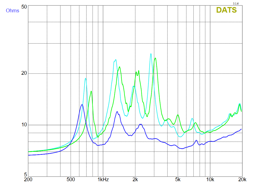

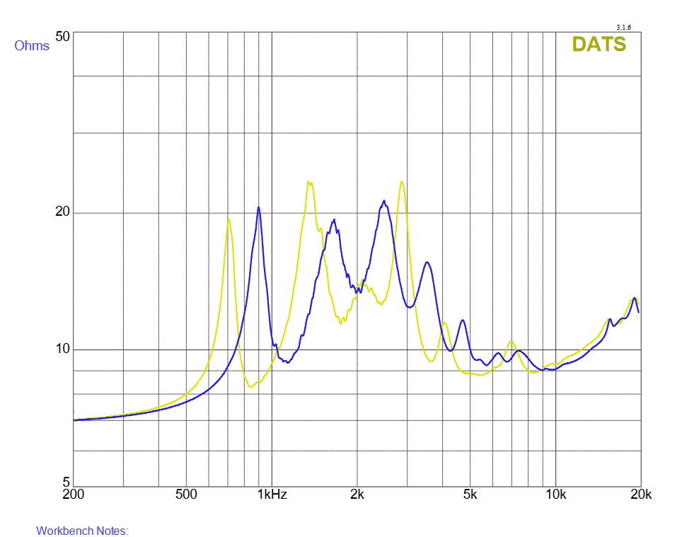

    seit einiger zeit habe ich den 5531 zu Hause, mir scheint er ideal für das 2342, man muss aber über 1 kHz trennen.
    Heute Morgen habe ich den 5531 mit Adapter an das 2344 geschraubt, funktioniert auch sehr brauchbar....in den Höhen löst er noch einen Tacken besser auf als der 4550, Einsatz gerade 24db 800Hz, funktioniert.
    Ich denke er wäre der richtige Treiber für Onos Selbstdruck 2344 mit Schraubflansch.
