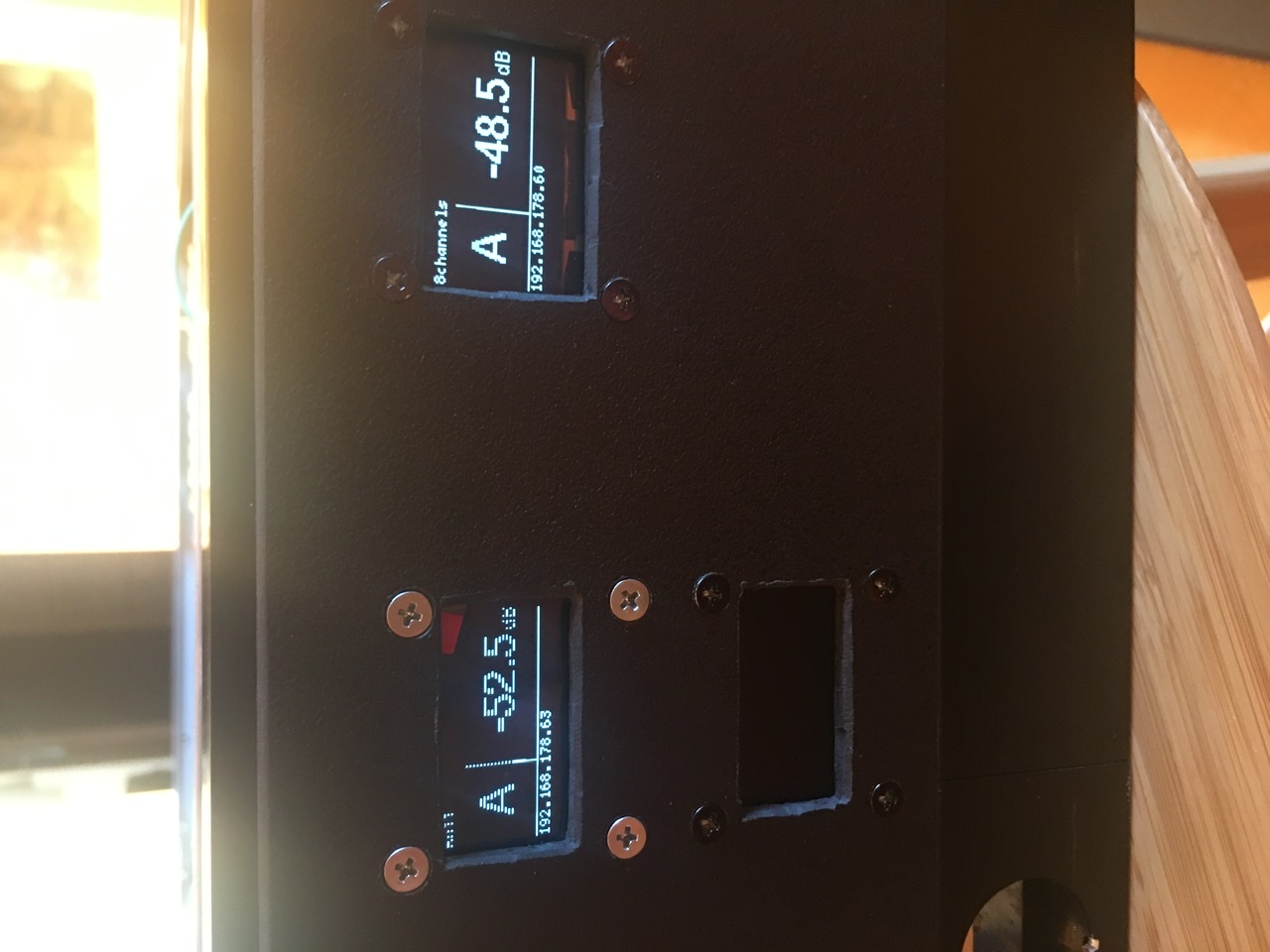

    Standard Massive Probleme mit den boards...
    Hallo an alle.
    Ich weiß mir einfach keinen Rat mehr. An einen Board hab ich auf dem Display streifen (liegt nicht am Display, bei nem zweiten ganz neuen das selbe). Bei nem anderen Board geht das Display überhaupt gar nicht, obwohl es letztens noch ohne Probleme lief.
    Was kann das sein ??
    Verbindungen sind alle richtig. Neue Firmware ist drauf auf allen boards. Echt frustrierend langsam.
    edit: Was mir auch noch aufgefallen ist: Es ist das gleiche Problem noch dazu wie damals mit dem wlan. Von einem board geht das display. Nach einmal aus und wieder einschalten geht ein display dann nicht... Nach nochmaligen ein / ausschalten geht es wieder....... beim dritten board geht es nie....

    Habe Dir eben auf Deine email geantwortet. Ich brauche ein paar mehr Infos von Dir.
