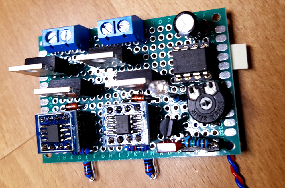

    lass mal den 100µf nach dem 78L12 weg. Der verzögert nur wieder das Abfallen des Relais. Son relais braucht keine großartige Siebung, zumal auf der NE555 Platine ja auch noch wierder was vorhanden ist. Ich hab auch mal was gebastelt....Klicke auf die Grafik für eine größere Ansicht
Hits:	189
Größe:	555,9 KB
    Am NE555 ist nur der Verzögerungskondensator von 47 µf. Das NE555 steuert dann die rote LED über einen 78L05 und Vorwiderstand. An der roten LED nehm ich den TTL-Pegel für das SI8751 ab. Eigentlich zu kompliziert. Die SI hatt ich falsch bestellt. Ein SI8752 ist einfacher zu handeln. Das Ganze ist eine SSR für Lautsprecher. Der Plus wird geschaltet, verzögert und ich kab kein Plopp. Brauch ich, da ich ein DSP vor den Endstufen hab. Funktioniert wie ein Relais....hab nur ein leichtes Knacksen beim schalten..völlig unschädlich und seeehr leise.
    Ist das hier https://sound-au.com/articles/mosfet-relay.htm Figure 11, nur erweitert um die Ansteuerung.
    Gespeist wird über Trafo mit Gleichrichtung. Siebung 100µf/100nf und 78L12.
