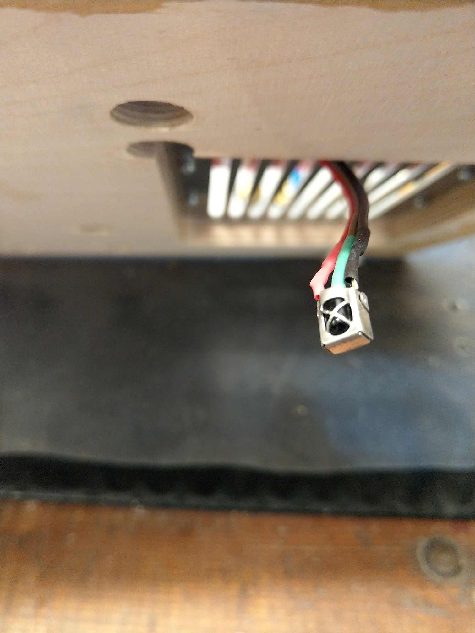

    Beitrag Und es geht weiter ...
    Gehäusebau, Verkabelung & Probleme
    Oh Mann! Fast genau fünf Monate nach meinem Belastungs-Test der Endstufen bin ich nun doch einen ganzen Schritt weiter. Aber soviel vorab: fertig bin ich – leider – immernoch nicht.
    SymAsym im Holzgewand
    Die Bilder sprechen fast für sich (siehe Anhang) und sind grob chronisch durchnummeriert, aber um dennoch kurz zu beschreiben, wie ich beim Bau vorgegangen bin, hier der Arbeitsplan in zeitlicher, hoffentlich korrekter, Reihenfolge:
    • Material sichten und Innenseiten markieren (im Multiplex sind Füllstücke eingesetzt, die will man später nicht an Außenseiten haben)
    • Idealerweise gleich sämtliche Kanten (links, rechts, vorne, usw.) DEUTLICH an unauffälliger stelle beschriften.
    • Bretter auf Breite zusägen (baut man mehrere Gehäuse wie ich, die die gleiche Breite haben sollen: gleich alles in einer Anschlageinstellung sägen – so passt es dann gut zusammen); die Tiefenmaße hatte ich bereits im Vorfeld fertig sägen lassen
    • Nun an die Gehrungen: nachdem die Säge das erste Mal grob eingestellt ist, zunächst mit Aufmaß sägen, d.h. noch nicht die ganze Kante „scharf“ fertigbearbeiten. Erst wenn man sicher ist, dass man die 45° sehr gut getroffen hat – sollte man bis an das vorher gesägte Breitenmaß anrücken und so die Gehrungsschnitte fertigstellen.
    Um zu verstehen warum & weshalb das Gehrungssägen etwas Ruhe und Geduld benötigt: einfach auf YouTube den Channel von Heiko Rech besuchen. Das Video „Gehrungen präzise schneiden“ war diesbezüglich eine gute Hilfestellung. Dann hats auch mit der 50€ Kleinanzeigen-Säge geklappt …
    • Die Sichtkanten kann man nun entweder mit der Oberfräse anfasen, oder gleich die Tischkreissäge hernehmen (45° brauch man ohnehin). Ist man schlauer als ich, macht man das bereits bevor man die Bretter teilt und auf Breite sägt … „Holzkopf!“
    • Im Anschluss hat man wieder die Qual der Wahl: entweder mit der Tischkreissäge, oder mittels Nutfräser werden die Nuten für die Front- bzw. Rückplatten eingearbeitet. Das Spiel kann dabei, vor allem in den Seitenteilen und im Deckel des Gehäuses, großzügig sein. So lässt sich das Gehäuse später leichtgängiger öffnen. Im Bodenteil kann das Blech ruhig stramm sitzen. „Holzkopf!“ die Zweite: ein Bild zeigt meinen Faux-Pas. Einmal nicht aufgepasst und die falsche Seite an den Anschlag gehalten: Schwups! Sichtkante (Fase an der Frontseite) des SymAsym im Ar…! Musste den Misst dann mit Kitt ausbessern. Ich hatte einfach keinen Bock und auch kein Material für ein zweites Teil mehr.
    • Für die Herstellung der Lüftungsgitter aus MDF habe ich eine Frässchablone verwendet und diesen auf den Oberfräsentisch gespannt. Dabei waren die Außenmaße des MDF-Brettchens natürlich schon fertig. Die Enden der Langlöcher habe ich klein vorgebohrt. Die Bohrungen waren die Punkte, an denen ich das MDF auf den Fräser „steckte“. Nun einfach das Brettchen im Anschlag hin und her schieben – fertig ist eine Nut. Jetzt das Teil um 180° drehen und die gegenüberliegende Nut bearbeiten. Dann muss man die Schablone versetzen und die nächsten beiden gegenüberliegenden Nuten machen usw. - bis alle Schlitze eingearbeitet sind. Hört sich aufwändiger an, als es tatsächlich war. Nur dumm, dass ich davon kein Bild gemacht habe … Bei Fragen helfe ich jedoch gerne weiter!

    • Den Infrarotempfänger verlegte ich extern durch die Lüftungsschlitze im Boden. Mir ist nichts eingefallen, um eine schlichte und unauffällige Bohrung in der Front zu kaschieren. Abdeckungen, wie man sie von Kauf-Geräten findet, sind so gut wie nicht erhältlich. Jetzt ist der Empfänger an der Unterseite zwischen Gehäuse und Schrank fixiert und somit kaum zu sehen. Eine einfache, aber für mich recht elegante Lösung…
