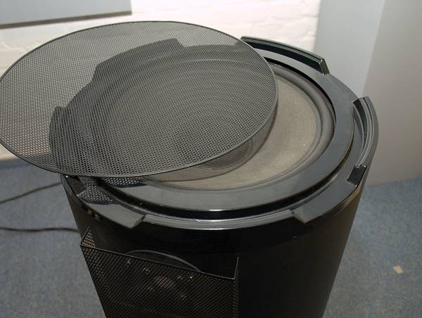

    Ich überlege gerade, ob- und welche Nachteile ein "umgedrehter" Chassiseinbau bei einem Rundumstrahler hat.
    Der Magnet ist nicht im Gehäuse, sondern liegt außerhalb.
    Auf Hörachse (beim Rundstrahler also 90 Grad zum Chassis) liegt der Magnet zwar nicht im direkten (seitlichen) Schallfeld,
    wirkt sich aber eventuell durch Reflektionen und damit Kammfiltereffekt auf den Klang aus?!
    Die geplante Übernahmefrequenz zum Hochtöner liegt bei 1.2khz, Trennung erfolgt voraussichtlich mit LR 24db.
    Wer kann dazu eine Vermutung oder sogar eine fundierte Hypothese aufstellen?

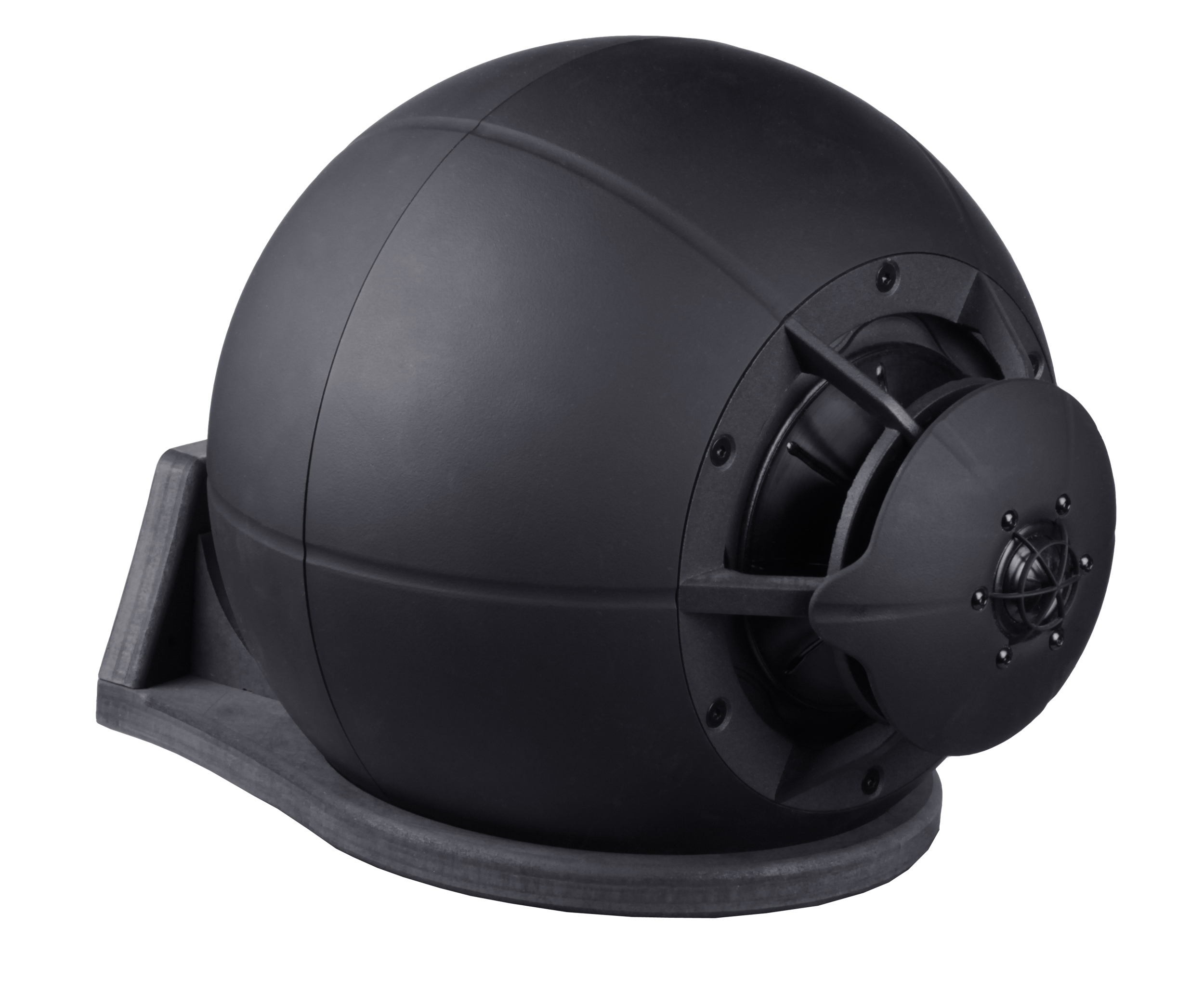

    Hallo Paco,
    Reckhorn hatte mal ein Chassi im Programm, das extra für die "falsch-rum" Montage designt war.
    Ich glaub, es ist das Reckhorn S-300.

    @ Arnim: genau die meinte ich.
    Interessant sehen sie aus. Die Messergebnisse sehen auch nicht schlecht aus.
    Aber irgendwie konnte ich mich nicht dazu durchringen, sie zu bestellen.

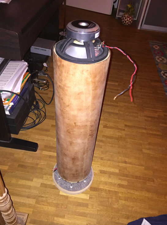

    Standard Tiefmitteltöner "Falschrum" einbauen
    ich experementier gerade mit Rundstrahlern alias Hallsoßenwerfern.
    Welche Nachteile handele ich mir ein, wenn der Tiefmitteltöner mit dem Magnet
    Richtung Decke zeigt. Die Trennfrequenz zum HT liegt bei 1.2 kHz, die
    Schallabstrahlung ist also kaum gerichtet.
    Klar wäre es besser, wenn die Membran größer, der Magnet kleiner, die Korbstreben
    filigraner wären.
    Aber is halt beim Chassis (SB 17NAC-35) nicht...

    25.09.2013
    Im Harz
    1.615
    ... und täglich grüßt das Murmeltier.
    aber diesmal ist er ja schon mal eingebaut.
    Einfach mal messen.
    Die Probleme hast du ja selbst schon genannt:
    Reflektionen durch Magnet und Streben.
    Auch das Membran-Abstrahlverhalten ist natürlich ganz anders; aber das ist ja für deinen Rundstrahler gewollt.

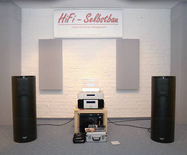

    Zitat Zitat von rudi.s Beitrag anzeigen
    Audioplay scharly hatte das auch.
    Was hatte die Audioplay Charly auch? Bei der waren alle Chassis "richtig" eingebaut..

    Wie weit bist du denn mit deinem Projekt eigentlich?
    Sind die Bilder im Anhang von Dir oder schwebt Dir nur so etwas in der Richtung vor?
    Wenn der auf dem Bild gezeigte Aufbau von Dir ist, bist du doch schon mal recht weit!
    Dann kannst du doch schon hören / messen, ob Probleme auftreten:
    Einbrüche im Frequenzgang, Klirr durch den Falschrum-Einbau, Abstrahlverhalten,...
    Da du dich schon lange mit dem eher exotischen Thema "Rundstrahler" beschäftigst, müsstest du doch ein ziemlicher Experte auf dem Gebiet sein.
