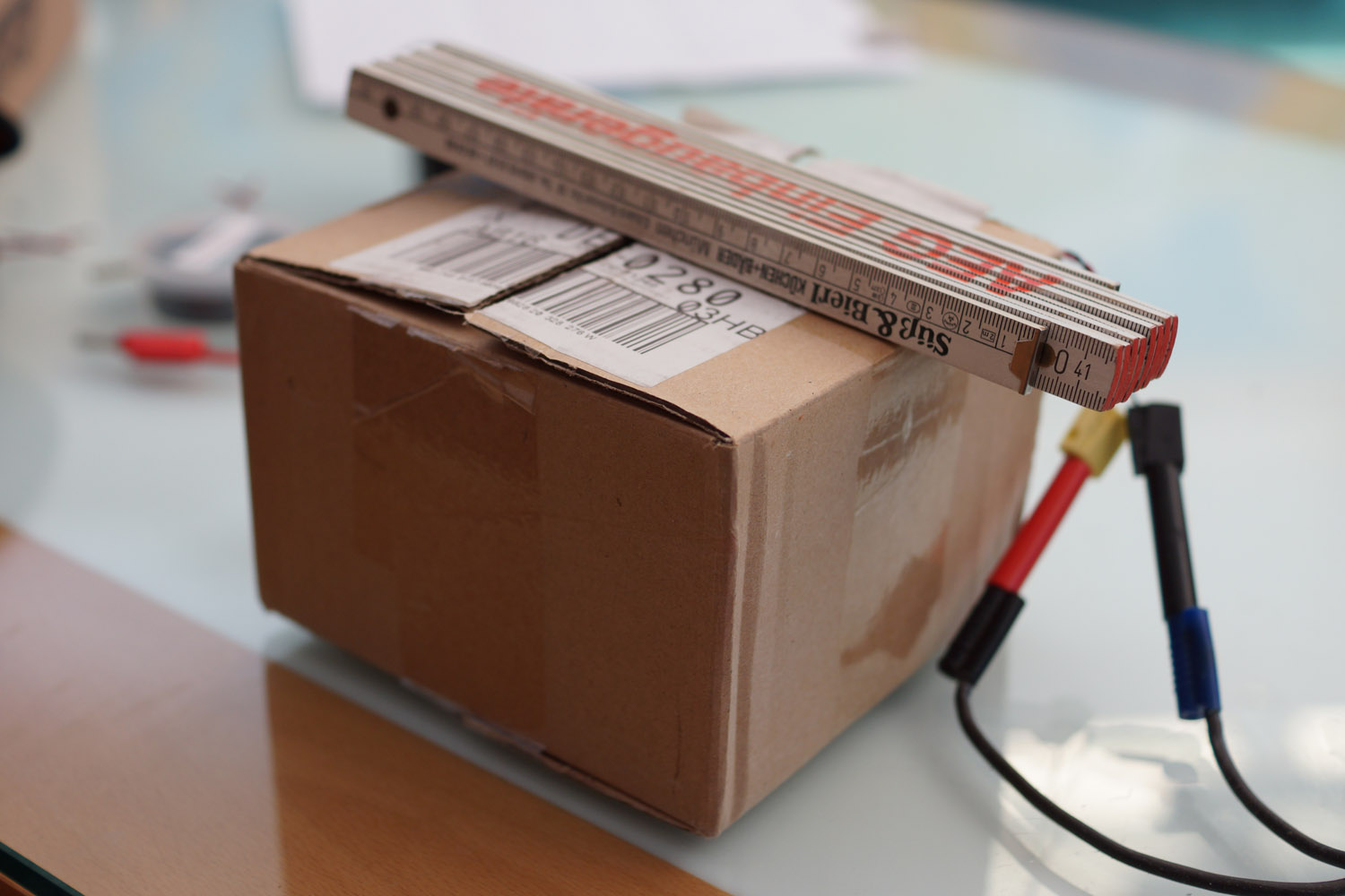

    Heute habe ich mal die Belastbarkeit des Pollin Mini-BB gecheckt. Pollin gibt die Belastbarkeit mit 10/20 Watt an, was sich natürlich auf das Pärchen bezieht, das in der Minibox drin ist. Pro Einzeltreiber wären das also 5/10 Watt.
    Da der Treiber dem Visaton BF 32 S extrem ähnlich sieht,
Hits:	120
Größe:	249,2 KB
    Visaton die Belastbarkeit aber mit nur 2/5 Watt angibt hatte ich gewisse Zweifel ob das mit den 5/10 Watt sein kann und beaufschlagte den aus der Box herausgesägten Einzeltreiber mit Sinus-Sweeps von 100 - 10000Hz die sekündlich wiederholt wurden, angefangen mit 1 Watt. Mit den 16 Ohm Nennimpedanz waren das 4 Volt.
    Trotz des niedrigen Wirkungsgrads ergab sich schon mit nur 1 Watt eine ziemliche Lautstärke, darum wickelte ich das Sprecherchen in ein Tuch und stopfe das ganze Bündel dann in einen Karton.
Hits:	83
Größe:	152,4 KB
ID:	54878 Klicke auf die Grafik für eine größere Ansicht
Hits:	72
Größe:	161,8 KB
    Wer mitdenkt wird vielleicht einwenden, dass der Treiber so eingewickelt thermisch gut isoliert ist und heiß werden könnte - stimmt natürlich. Aber da ich im beabsichtigten Einsatz als Line Array viele Treiber dicht beieinander in einer engen Box einsetzen möchte entspricht das ja zumindest tendenziell den realen Einsatzbedingungen.
    Nach 10 Minuten erhöhte ich die Leistung auf 1,5 Watt, nach weiteren 10 auf 2, dann 3, 4, und 5 Watt. Nach den 10 min mit 5 Watt - der Nennleistung, laut Pollin - machte ich die Schachtel mal auf um zu schauen wie warm es dem Treiberchen geworden war. Ich würde es mal gut handwarm nennen. Es roch nach Plastik, daher nehme ich an dass er innen schon gut heiß war.
    Dann wickelte ich ihn aber wieder ein, machte die Schachtel wieder zu und fuhr mit 6 und weitere 10 min später mit 7 Watt fort.
    Tja und 7 Watt hielt er dann keine 10 min mehr durch.
    Fazit: 5 Watt Nennbelastbarkeit scheint realistisch. Schon erstaunlich für so einen Winzling!
    Wolfgang
