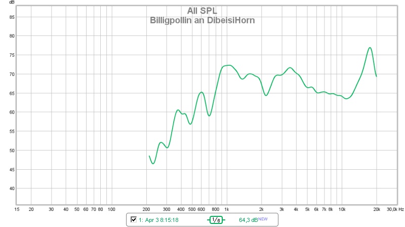

  8. #28
    19.01.2016
    2.138
    habe mein 2. Pärchen Billigpollin an die sehr preisgünstigen Dibeisi Hörner (Gewinde ist abgesägt, Treiber entsorgt) drangesetzt.
Hits:	259
Größe:	101,9 KB
    Metermessung ab 200Hz ohne Filter mit geringen Pegel.
Name:	messung dibeisi und billigpollin.jpg
Hits:	271
Größe:	67,3 KB
    Hat schon mal Jemand eine Horn D'Appolito gebaut? Ich bestelle mal 4 x 10cm Billigdynavox dazu, Da komme ich auf 19,5cm Abstand der Chassiszentren... Die Wikibeispielrechnung 1054Hz liegt bei 21cm... Da ist noch Spielraum..
    um hier nicht zu entern und Eure Bedenken oder Anfeuerungen zu lesen, habe ich einen eigenen Beitrag erstellt.
    Geändert von dy1026u (03.04.2020 um 10:05 Uhr)
