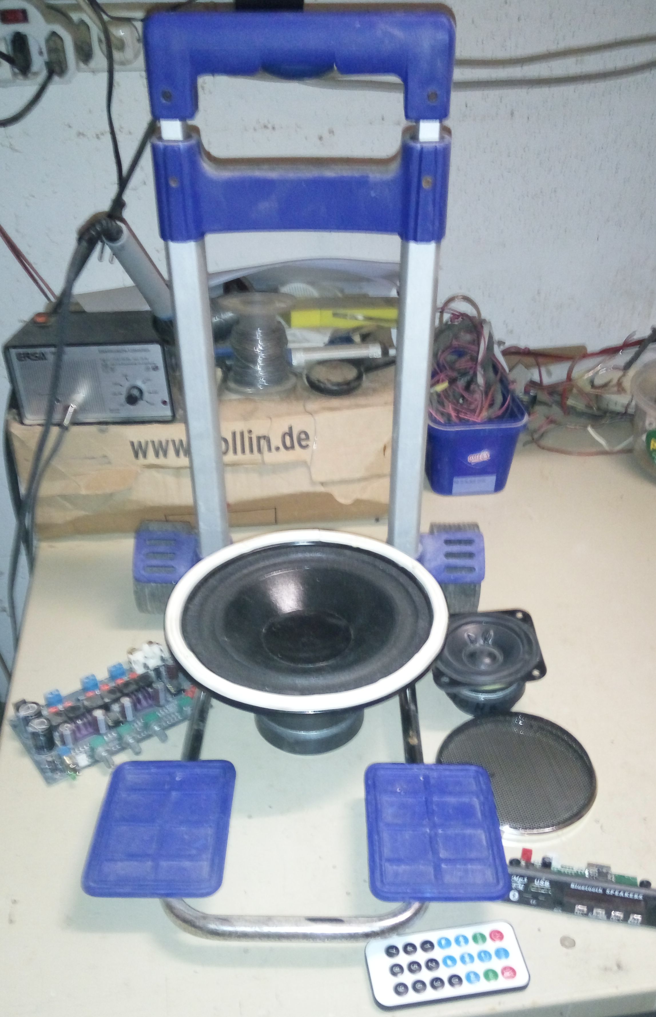

    Moin Gemeinde,
    abseits der viralen Diskussion nutze ich die isolierte Zeit, um ein Projekt zu starten, welches mir seit ca. 1,5 Jahren im Kopf herumgeistert - eine BoomBox ("BooB") mit nennenswerten Ausmaßen bxhxt 40x50x28 ('ne "handliche" ist bereits vorhanden), die auf einem bereits existierenden Trolley platznehmen wird.
    Idee ist, das ganze modular aufzubauen - Sub, Sats und Technik-Fach sollen sich, so zumindest die Idee, im zusammengeschnallten Zustand über Kistenverschlüsse jew. elektr. versorgen, es werden aber parallel auch Terminals eingebaut, damit auch einer räumlichen Trennung der 4 Einzel-Komponenten nix im Wege steht.
    Zum Einsatz kommen "Reste", die Sats werden mit den ehem. bei Pollin zu erstehenden, fast schon legendären Sharp-Breitis bestückt (ca, 2,5 Ltr. CB, wobei ich zur Nutzung der Sats ohne Sub evtl. noch eine verschließbare BR-Option einbaue) und ein, schon Jahre hier noch herumfliegender 6,5" Westra 1378/8, dessen TSP mittels eines Zusatzmagneten etwas gepimpt wurde.
    Selbiger kommt in ein, ca. 28Ltr. Bandpass-Gehäuse (f3 lt. Simu 47Hz), welches vorrangig aus der Idee resultiert, ihn vor Wind, Wetter und Neugier zu schützen. (Erst hatte ich überlegt, ob ich zum kpl. Chassisschutz den Bandpass ohne jeglichen Port baue, diese Idee dann aber wieder verworfen ... ).
    Der Amp wird ein TPA3116-Board, ähnlich des von Christoph in seiner "Ghettoblasterbastelei" verwendeten, allerdings ohne integriertes Bluetooth, da ich noch ein fernbedienbares BT-Modul mit FM und Line-In habe, welches sich über einen, auf dem TPA3116-Board befindlichen 5V Ausgang vortrefflich versorgen lässt. Anbei die Ingredienzien:
Hits:	356
Größe:	651,2 KB
    Soweit erstmal die graue Theorie, demnächst geht's hier dann weiter, bleibt gesund !

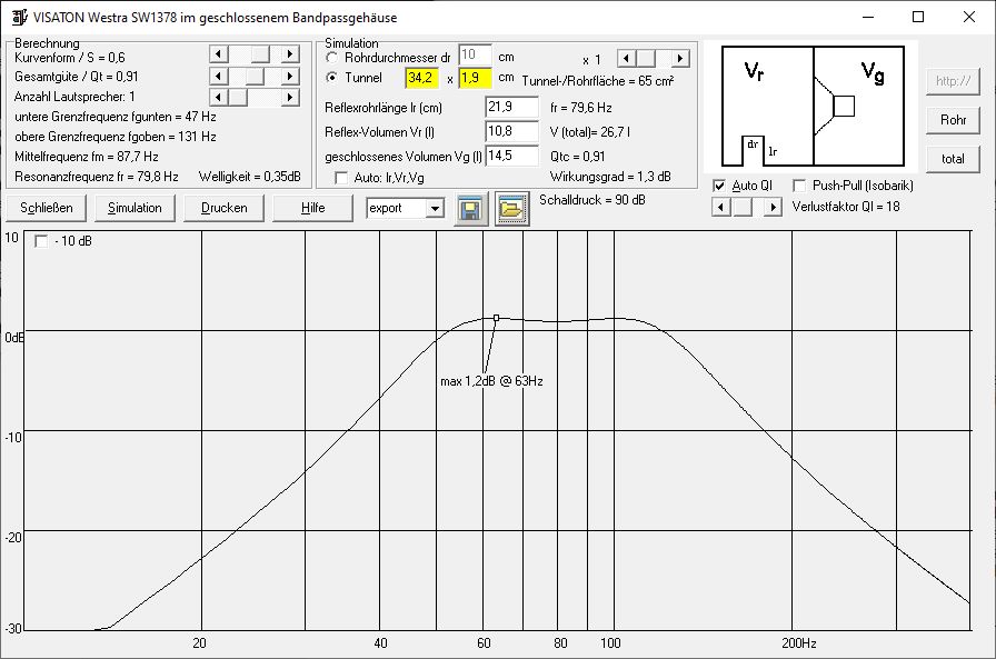

    Was ist von dem Westra im Bandpass denn so an Performance (Tiefgang und SPL) zu erwarten? Du willst dem ja ne ganz schön fürstliche Hütte mit 27 Litern spendieren, bei mir müssen sich auf vergleichbarem Volumen gleich zwei 6,5"er arrangieren.
    Simu sagt mir 90 dB vorraus (glaube ich aber nicht, 87-88 wird's wohl eher treffen, wobei der Westra keinen schlechten Wirkungsgrad hat und der Bandpass, so wie er denn dimensioniert ist, noch 1 dB obendrauf packt.
    Tiefgang ist lt. Simu f3 = 47 Hz, mit 'n büsch'n Dämmung sollte ich mein Ziel von 45 Hz erreichen können.
    Hätte ihn auch tiefer abstimmen können, aber dann wird's hubiger, wirkungsgradärmer, schwammiger und damit noch unsauberer, als so'n Bandpass eh schon ist.

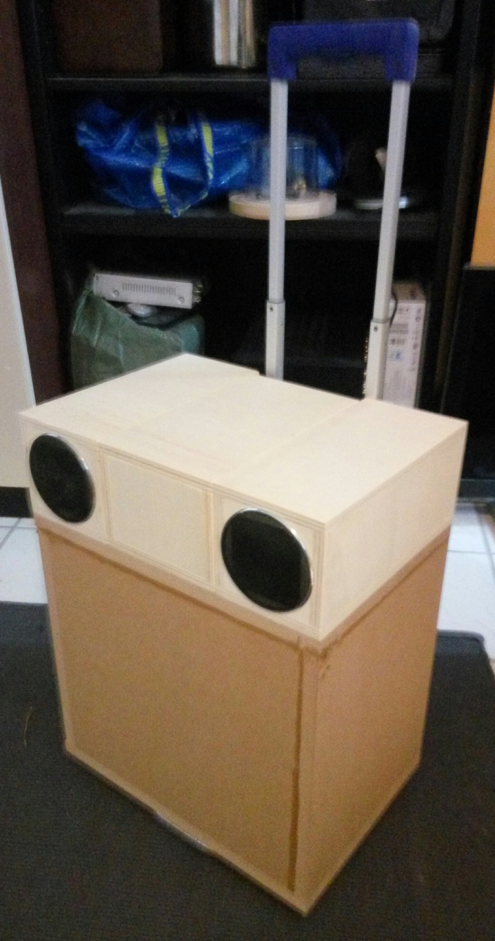

    Erste BooB-Impressionen:
Hits:	223
Größe:	259,0 KB
    Die Sats sind gefräst und gesägt. Als nächstes kommt wohl der Subwoofer samt seiner Port-Abstimmung d'ran, wobei ich hoffe, dass ich mit reinem Festspannen von Seiten- und Rückwand ausreichend aussagekräftige Ergebnisse beim Imp.- Messen erhalte.
    Im Technikabteil in der Mitte fehlt hinten natürlich noch die Revisionsklappe. Muss erstmal Scharniere / Kistenverschlüsse etc. besorgen, dauert aber noch.
    Erstmal will ich das Dingens zum Tönen kriegen.

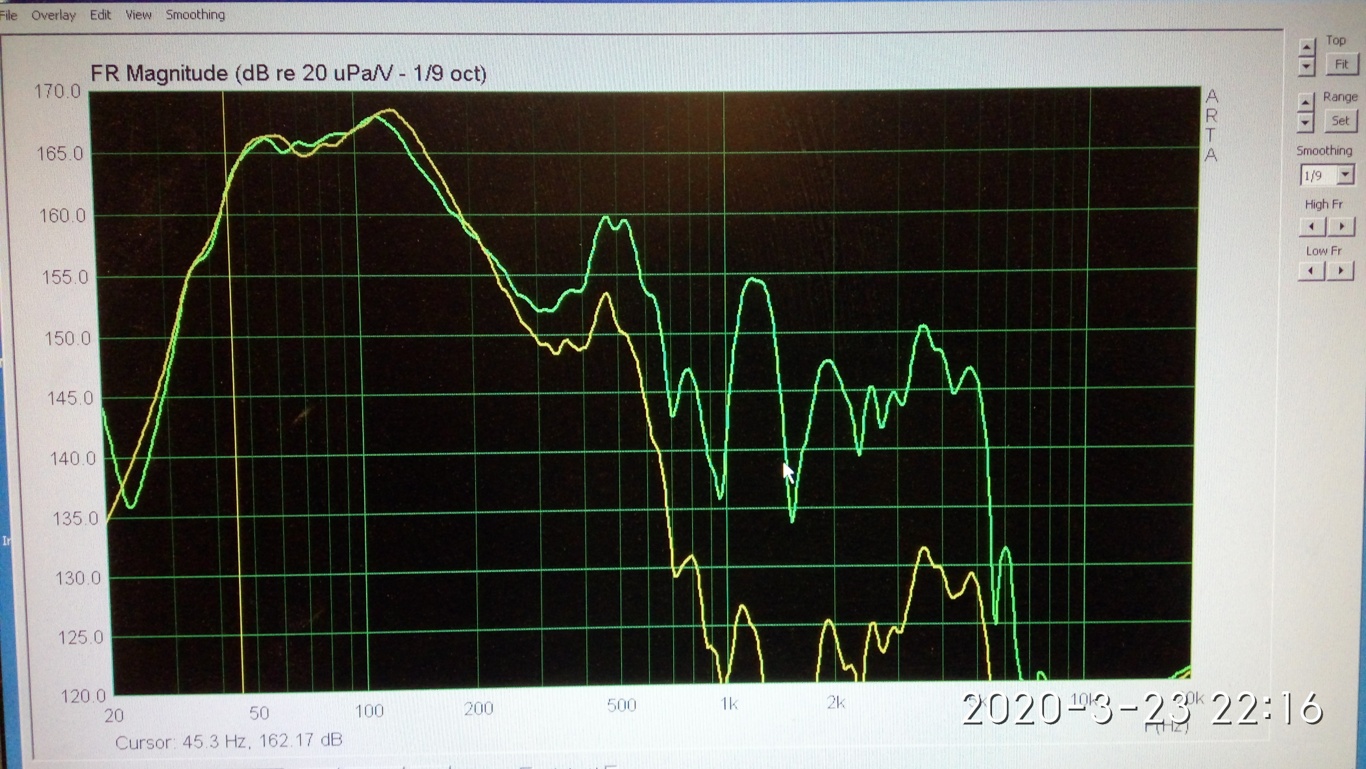

    Habe jetzt 'mal den Sub zusammengebaut und beide Kammern mit 3cm Noppe gedämmt.
    Die Simu stimmt ziemlich gut mit der Realität überein, gemessen wurde ohne Tiefpass.
    Den "Schmutz" (sowie auch die kleine Beule be ca. 120 Hz) wird die, mit 18dB abfallende Flanke des TPA3116 noch mindern, schlimmstenfalls muß ich zusätzlich noch passiv etwas machen.
    Auf jeden Fall passt das erstmal soweit.
    Edit - siehe auch
    https://www.diy-hifi-forum.eu/forum/...l=1#post249253

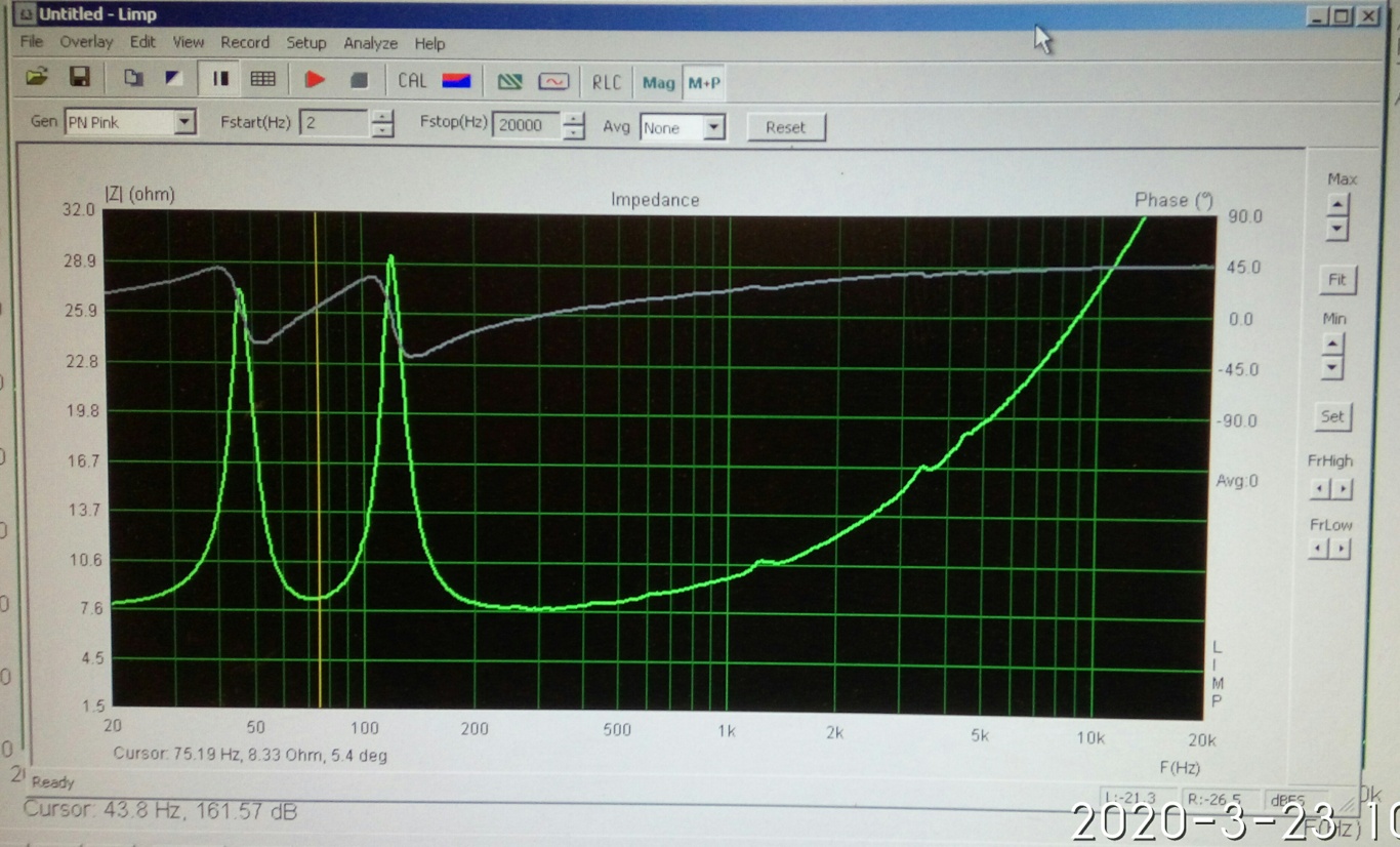

    Edit II : hier nochmal unbeschaltet vs. passiv beschaltet ((4,7 mH || 3,3uF) in Reihe, 22uF parallel + Imp.-Korrektur).
    Die blöden ca. 500Hz sind wohl Portreso (evtl. bohre ich noch Löcher auf halber Länge), der Rest sollte kein Problem sein.
Hits:	186
Größe:	359,6 KB

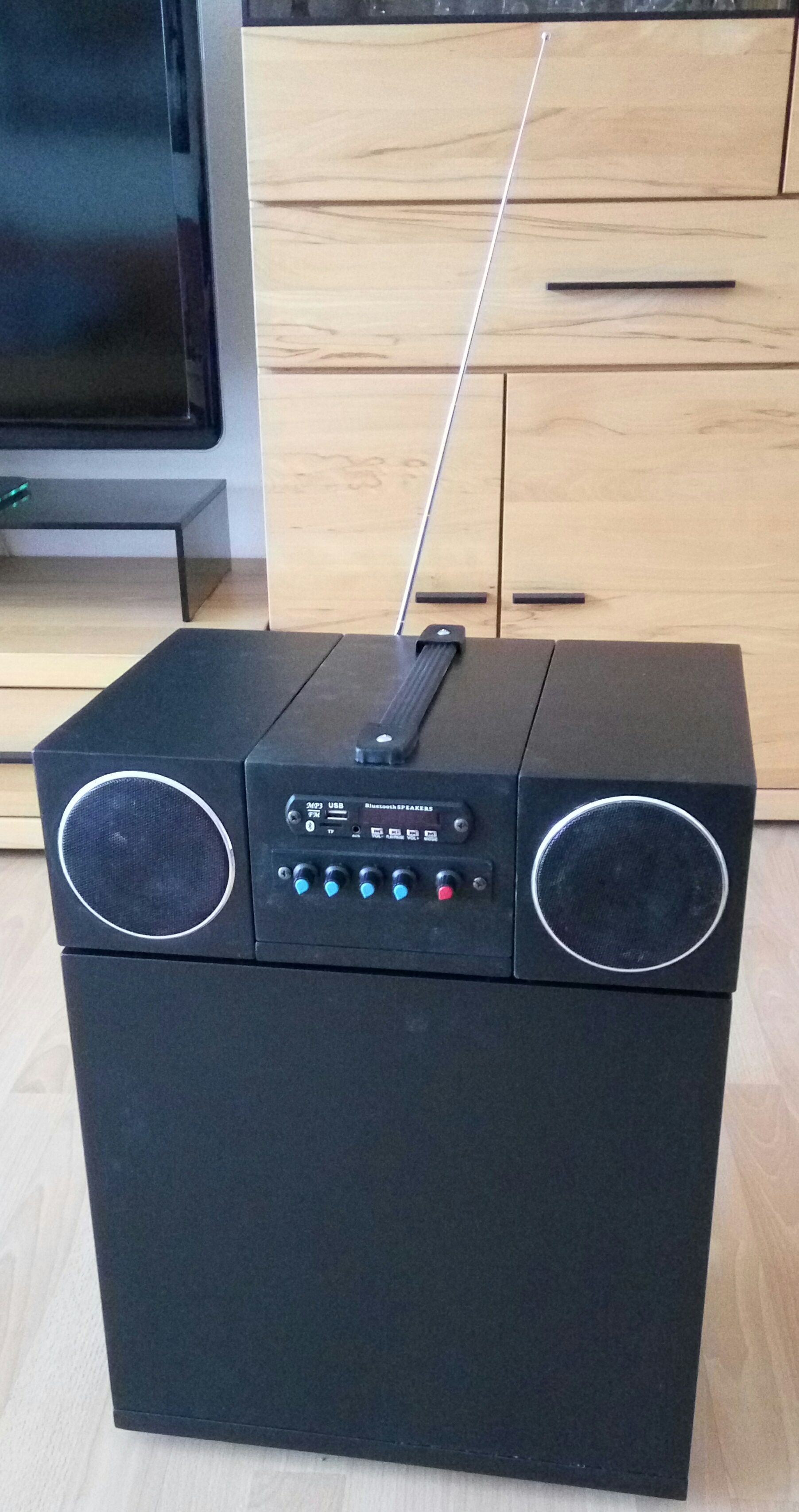

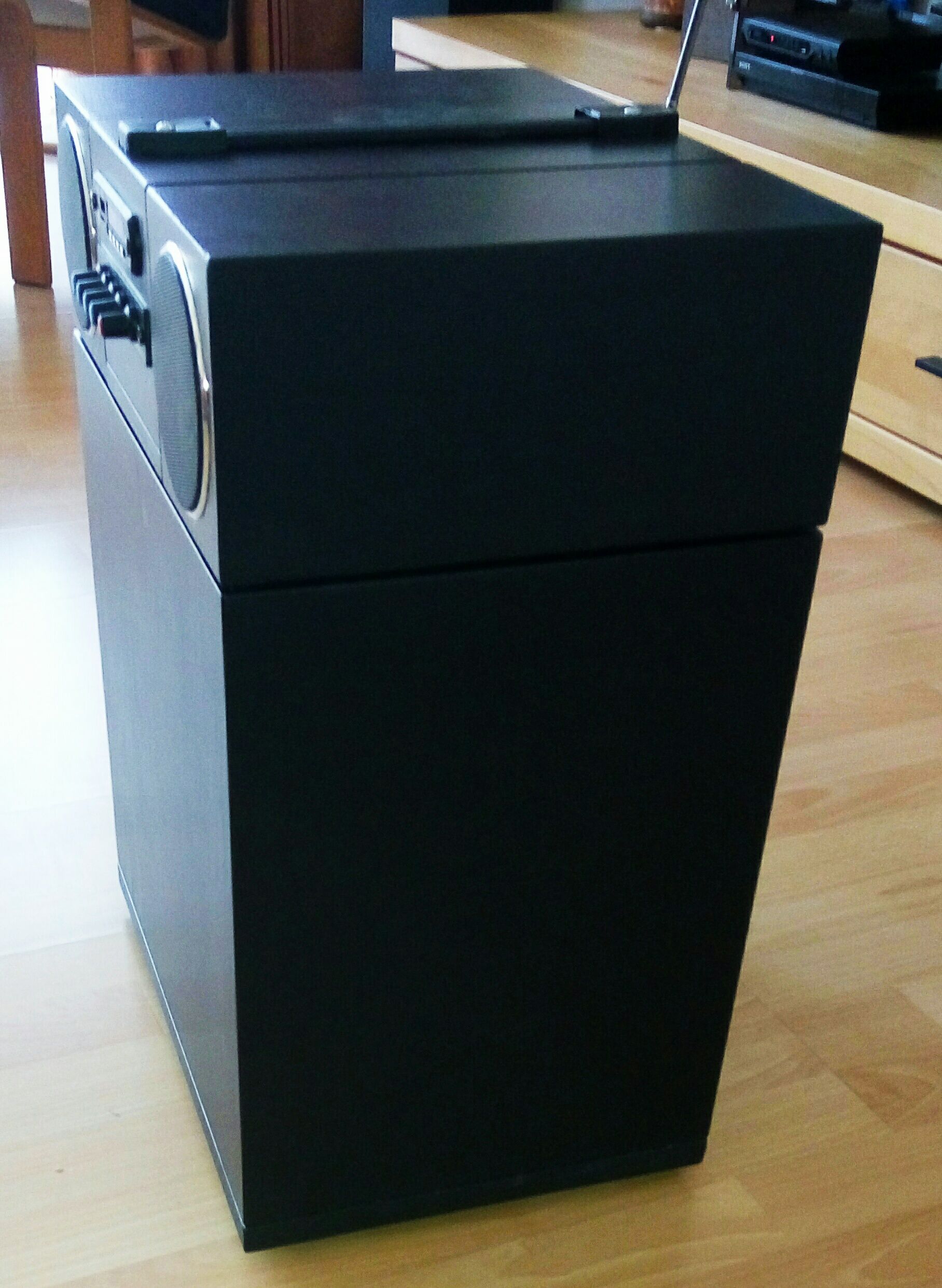

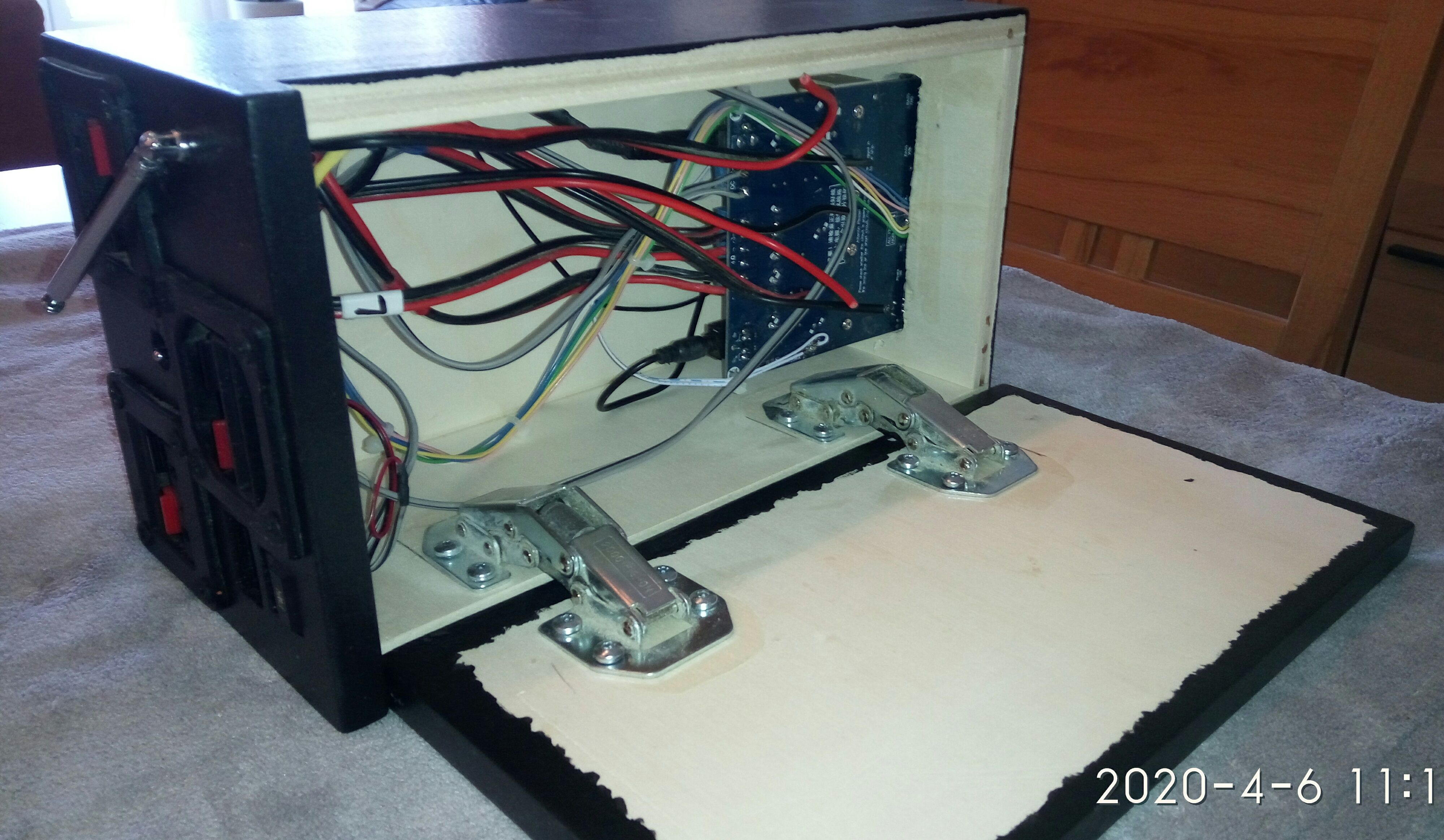

    Sooooo, anbei etwas Boob-Porno:
Hits:	205
Größe:	574,2 KB
ID:	53764Klicke auf die Grafik für eine größere Ansicht
Hits:	172
Größe:	318,1 KB
ID:	53765Klicke auf die Grafik für eine größere Ansicht
Hits:	161
Größe:	418,7 KB
ID:	53766Klicke auf die Grafik für eine größere Ansicht
Hits:	177
Größe:	539,8 KB
ID:	53767Klicke auf die Grafik für eine größere Ansicht
Hits:	172
Größe:	597,6 KB
ID:	53768Klicke auf die Grafik für eine größere Ansicht
Hits:	216
Größe:	800,4 KB
ID:	53769Klicke auf die Grafik für eine größere Ansicht
Hits:	183
Größe:	931,5 KB

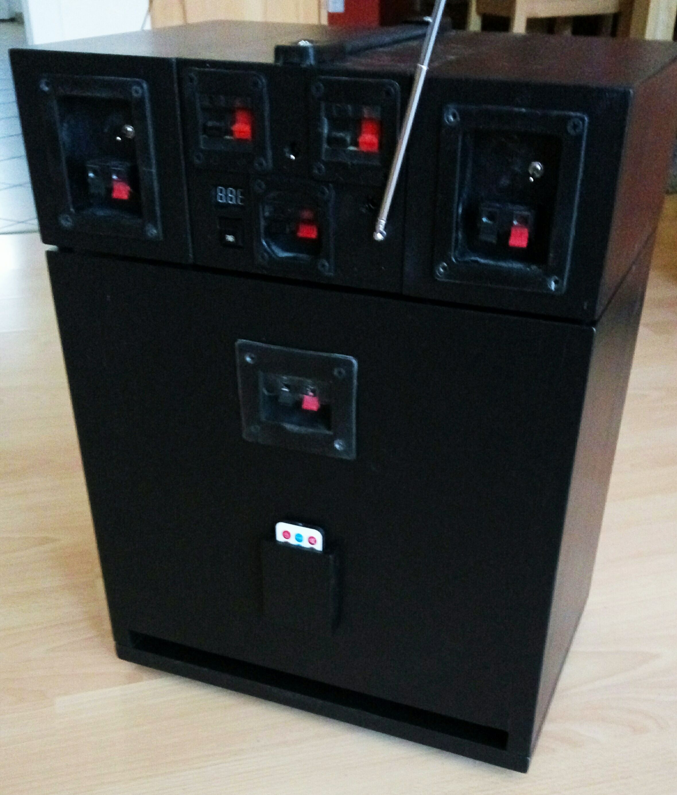

    Wird noch auf dem Trolley montiert und ist auch alles noch nicht verdrahtet, weil ich wie gesagt noch auf die, sich bereits im Anflug befindenden Kistenverschlüsse warte und mir immer noch die Idee im Kopf herumspukt, selbige im zusammengeschnallten Zustand auch als "Lautsprecherkabel" zu nutzen. Kann, muss aber nicht.
    Desweiteren ist noch kein Akku d'rin, hier werde ich in den nächsten Tagen 'mal aktiv werden.
    Wenn Ihr dazu Ideen habt, wäre ich Euch dankbar.
    Das Oberteil hat kleine Gummifüße d'runter und wird als "Henkelmann" abnehmbar, der Sub hat auch noch kleine Füße bekommen (irgendwie muss man als "Aufbewahrer vor dem Herrn" Dinge aus seinem Fundus ja 'mal verwerten )
    P.S.: Nicht wundern, in den beiden "Revisionsklappenbildern" sind 2 Terminals falsch herum eingebaut und die Schleier / Flecken auf den Bildern ist nur restlicher Holzstaub ...

    Moin Matthias,
    das sieht ja richtig hübsch aus!
    Aus leidvoller Erfahrung in der Nutzung verschiedenster Lautsprecherkonstruktionen abseits der üblichen HiFi-Umgebung prophezeie ich dir, dass du die gewählten Terminals für den Einsatzzweck nach nur wenigen Einsätzen verfluchen wirst. Es gibt schon einige gute Gründe, warum im PA-Bereich (nahezu) nur noch Speakon genutzt wird. Ich nenne mal nur einge, die mir spontan einfallen: Verpolungssicher, Zugentlastung, Knickschutz, Korrosionsbeständigkeit... Und wo lässt du die im zusammengestellten Zustand überschüssige Kabellänge?
    18.01.2011
    SH / Hamburg
    3.417
    Wie gesagt, entweder nutze ich die Kistenverschlüsse als "Lautsprecherkabel" im zusammengeclipten Zustand, wenn das nicht geht, mache ich mir kurze Kabel und packe längere in mein Technikabteil, denn IIIICH habe ja eine Revisionsklappe eingebaut ...
    Die Terminals waren halt im Fundus, wie überhaupt die Idee war, möglichst viel Dinge meines "Aufbewahrungswahns" sinnvoll zu verwenden.
    Bislang ist's mir auch gut gelungen.
