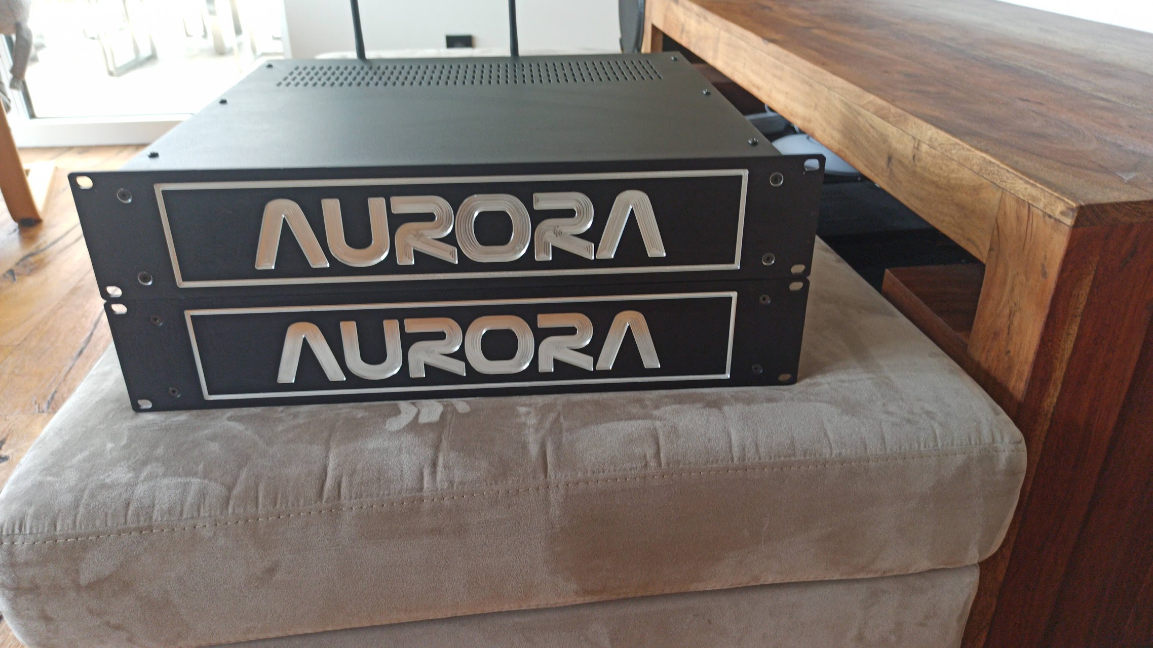

    So, meine 3 Gehäuse sind fertig ... nun brauch ich noch das Softwareschnipsel für Addon C
Hits:	251
Größe:	244,5 KB
ID:	54770Klicke auf die Grafik für eine größere Ansicht
Hits:	228
Größe:	386,6 KB
ID:	54769Klicke auf die Grafik für eine größere Ansicht
Hits:	159
Größe:	214,2 KB
    Patrick

    Schönes Gehäuse. Gibt es das auch bei einer anderen Bezugsquelle als dem Hobbyhifiladen aka Boomaudio?
    Ludger
    03.02.2014
    Wimsheim
    229
    Habs direkt in Italien bestellt bei Modushop
    Patrick
