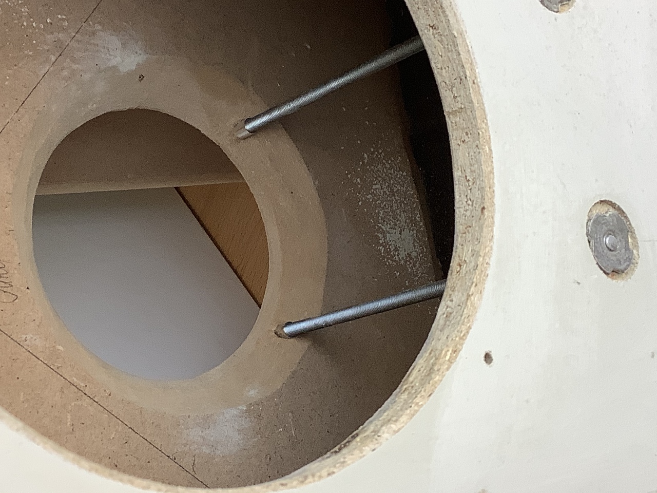

    Standard neue Schallwände
    und aus der Staubwolke erschien ein Eismann und hielt zwei Brettchen in seinen Händen. Aber er konnte Sie nicht sehen, denn er musste zuerst die Brille putzen.Klicke auf die Grafik für eine größere Ansicht
Hits:	116
Größe:	541,9 KB

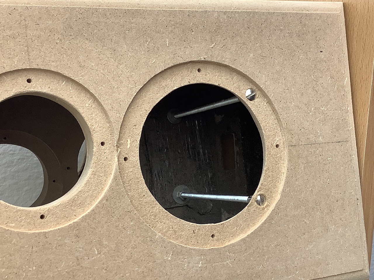

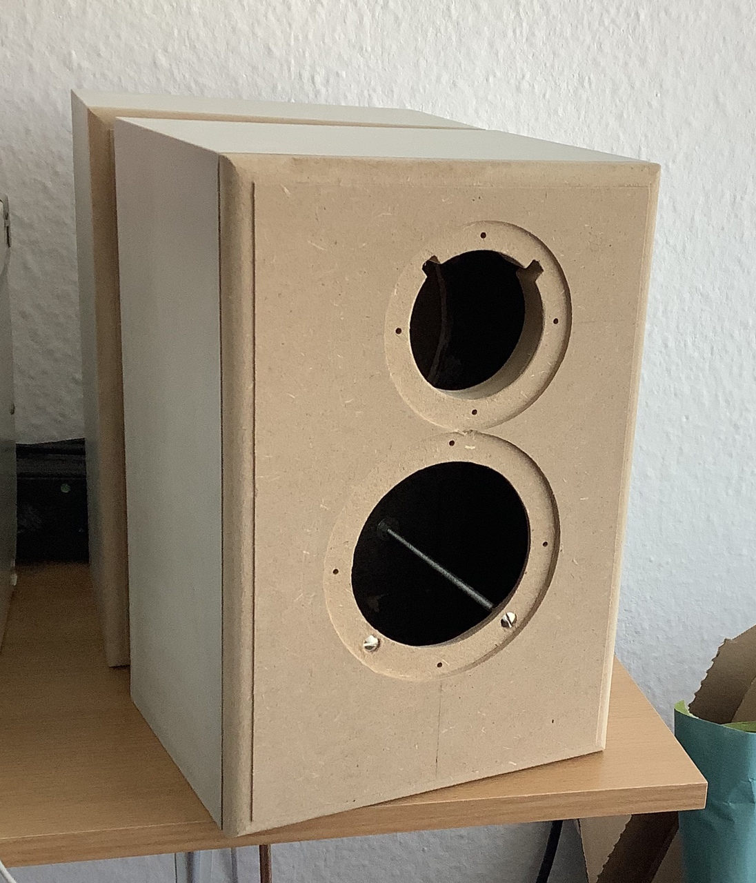

    Der neue HT (DT107) passt nun perfekt in seine Einfräsung, die auch 2 Ohren für die Anschlüsse hat. Alle Frontkanten sind abgerundet.
    Der TMT ist jetzt ebenfalls eingefräst. Unter dem TMT ist....
Hits:	133
Größe:	661,8 KB
    ...auch die Schallwandbefestigung versteckt, die gleichzeitig als Versteifung dienen soll.
    Natürlich ist es bei 22mm Wandstärke notwendig, die Rückseite der TMT-Schallöffnung stark abzufräsen, damit der kleine frei atmen kann.
Hits:	100
Größe:	460,6 KB
    Die Streben sind M5-Gewindestangen, die hinten in eine Einschlagmutter sitzen und vorne in eine Hülsenschraube aus der Aquanautik geschraubt werden.
    So weit der Zwischenstand.
    So long
    Eismann

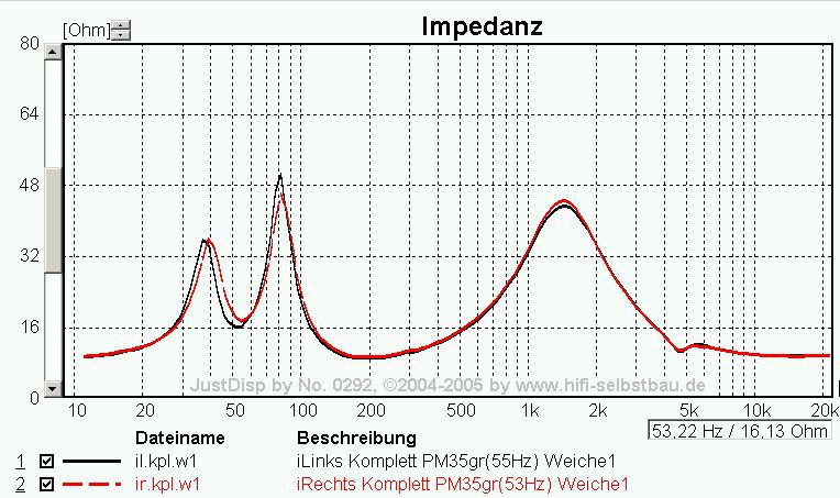

    Beitrag Messungen mit neuer Schallwand
    heute morgen konnte ich mich mit dem Mikro im Wohnzimmer austoben...
    Die Impedanzmessungen beider Boxen sehen gesund aus:
Hits:	105
Größe:	86,1 KB

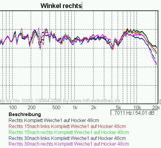

    @bizarre: ja, irgendwie ist da immer noch etwas undicht. Oder es gibt Verluste in der Passivmembran, die ich noch nicht erkannt habe. Im Abstimmungspunkt bei 53 bz 55 Hz sind es zu hohe 16 bzw 17 Ohm.

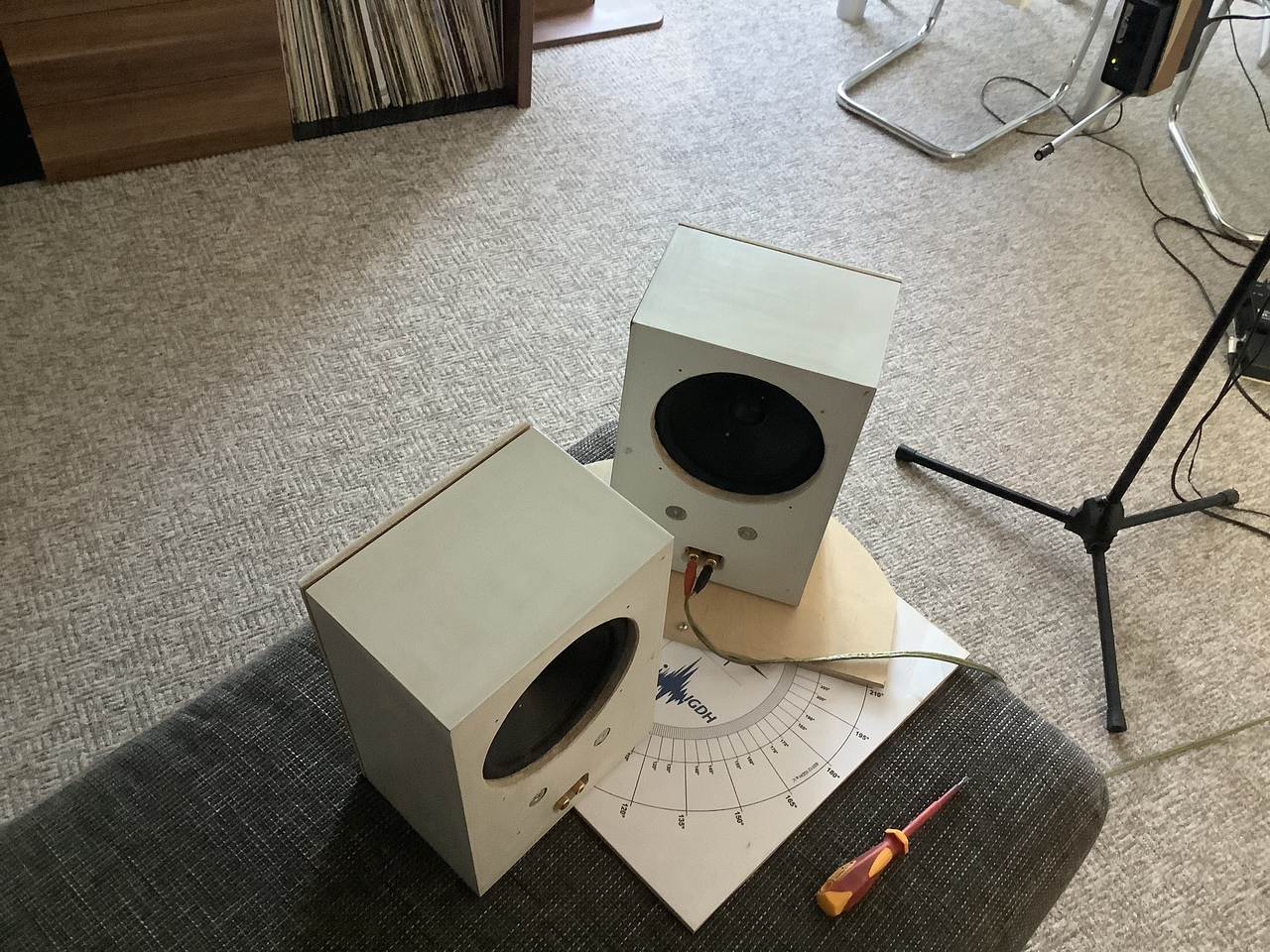

    Das erste Setup sah so aus, dass ich mit 50cm an die Boxen ging und horizontale Winkelmessungen machte. Dabei achtete ich darauf , dass keine Reflektionen der Messscheibe entstanden. Weiter unten zeige ich was das für fürchterliche Effekte hat.
Hits:	119
Größe:	682,6 KB
ID:	53936Klicke auf die Grafik für eine größere Ansicht
Hits:	99
Größe:	694,6 KB
ID:	53937 Dei andere Box wurde dort nur als Gegengewicht verwendet.

    Die beste Aufstellung ist wohl unter Winkel 30° mit HT nach außen. Oder vielleicht zu stark eingewinkelt. um den Sweet Spot zu erweitern.

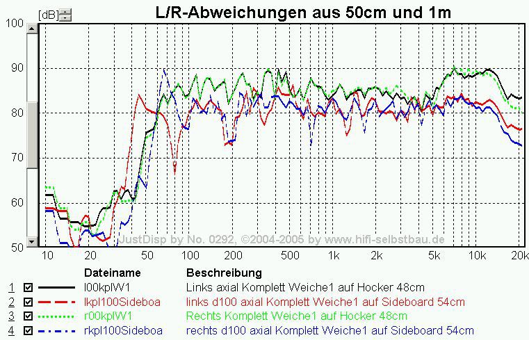

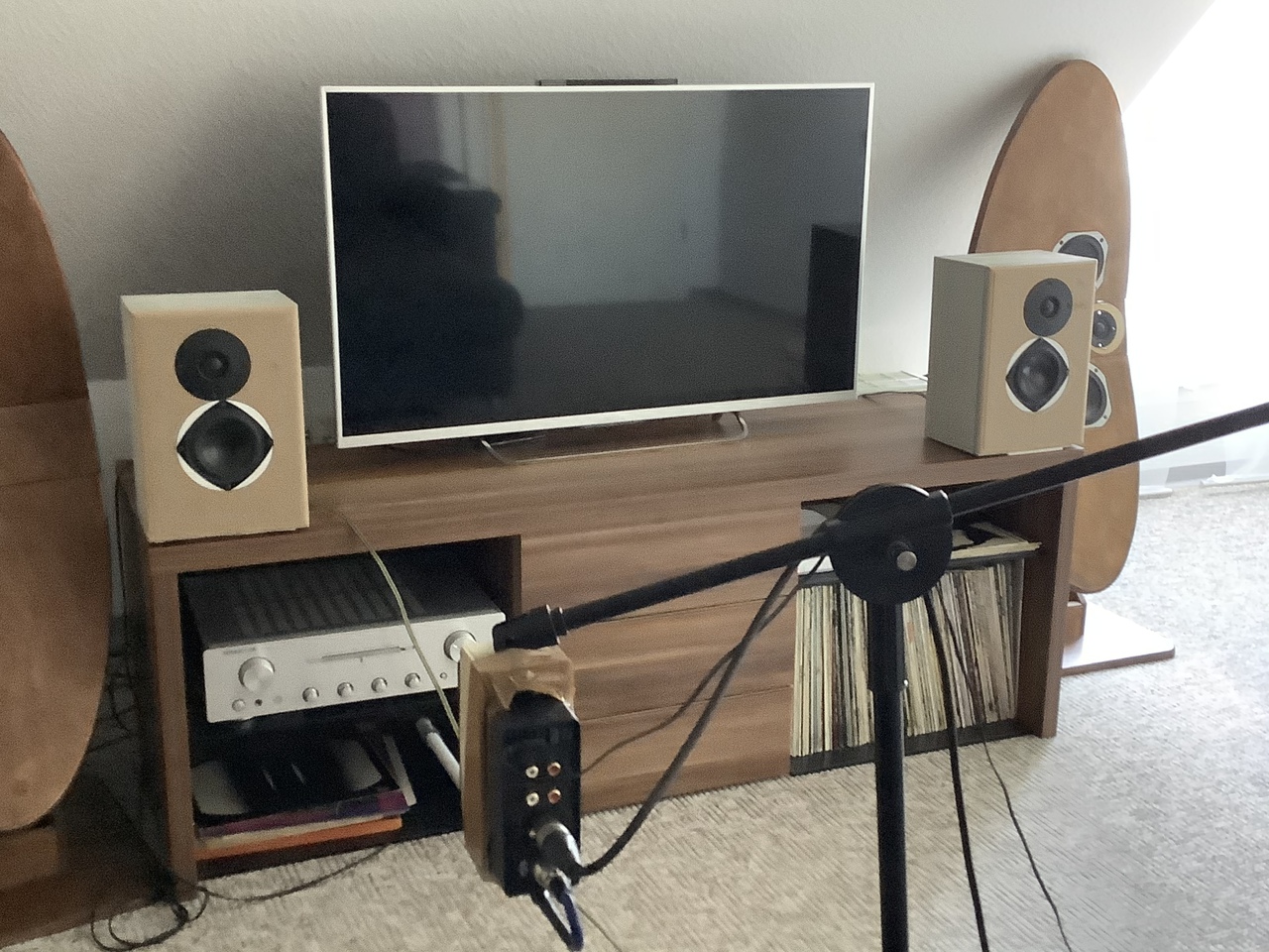

    Beim 2. Setup stand die Box auf dem Sideboard, mit vorne abschließender Vorderkante. mit Mikroabstand 1m und danach vom Hörplatz mit gewedeltem Mikro
    Die Abweichungen zwischen linker und Rechter Box sehen so aus.
Hits:	109
Größe:	112,7 KB
    Schwarz und Grün ist die 1m-Messung. Und Blau und Rot ist die gewedelte Energiemessung. Die ist allerdings erst ab ca 500 Hz ernstzunehmen. (Schöne Grüße vom unsymetrischen Raum):

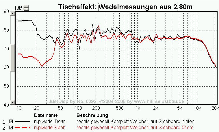

    und schließlich noch der Effekt, wenn eine Box - frauenfreundlich- nach hinten geschoben wird. Dadurch entstehen Reflektionen an der Tischplatte.
Hits:	117
Größe:	524,3 KB
ID:	53939 Klicke auf die Grafik für eine größere Ansicht
Hits:	108
Größe:	94,8 KB
ID:	53944 Knapp unter 1000Hz entsteht eine Treppe, die uns den Live Sound versaut.
    Abschließend sage ich, sie klingen recht frisch, und ich denke darüber nach den Hochtöner leiser zumachen. der Energiefrequenzgang ist nicht absteigend.... die lauteste Stelle ist in allen Messungen bei 7 kHz. Andererseits ist gerade auf größeren Entfernungen von dem 4 KHz- Peak nichts mehr zu sehen.

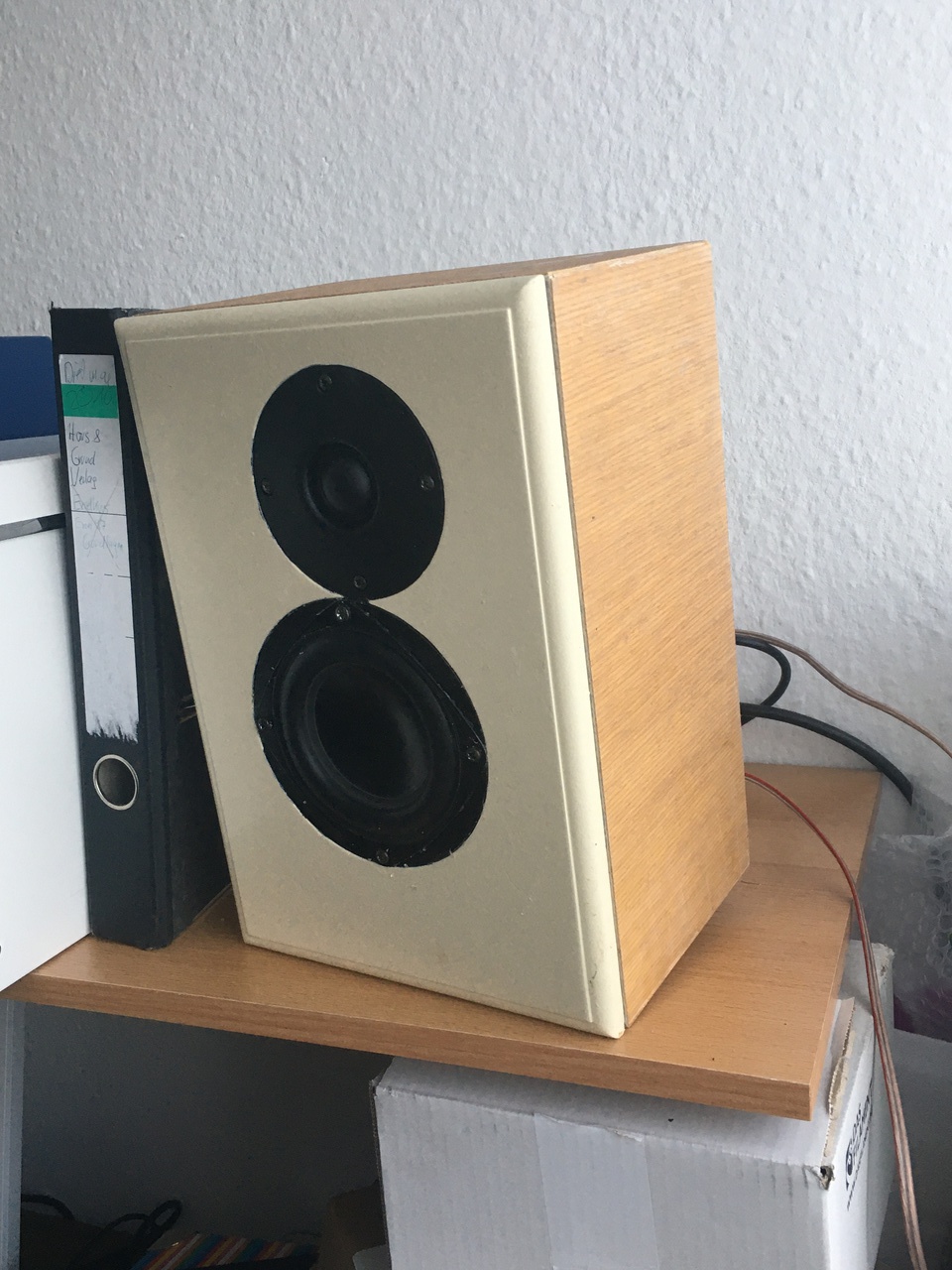

  7. #27
    Erfahrener Benutzer Benutzerbild von Eismann
    25.12.2008
    Köln
    852
    Rotes Gesicht
    nach einigen Wochen
    * voller Arbeit (...-> Digitalisierung unserer Schule) ,
    * zu gutem Wetter ( -> Radfahren...) ,
    * Garten (-> umgraben....) und
    * schlechtem Wetter ( ...Boxen weiter bauen..)
    sehen die Kleinen nun so aus:
Hits:	117
Größe:	354,4 KB
    und von hinten:
Hits:	114
Größe:	345,1 KB
    und mit ordentlich viel Silikon habe alles abgedichtet, was mir als undicht verdächtig sein könnte: Anschlussklemmen, Hochtöner, Tieftöner, Adapterscheibe für den Tieftöner, Passivmembran und natürlich die Schallwand. Waren eine Menge offene Ritzen.
    Ich sage Euch... es hat sich hundertpro gelohnt! Mörderbass, den man einem 10er nicht abkaufen will. Abstimmung knapp über 50 Hz aus 7 Liter.
    Ein paar Worte zur Farbgebung. die Seiten waren ja mal grau mit irgendeiner Folie beklebt. Die habe ich abgezogen und neu furniert (wieder als Reste vorhanden....) und mit (einem Rest) Nussbaun leicht gebeizt.
    Hier und da muss ich noch mal nachpinseln. Aber dann kann man sie jemandem zeigen.
    Am Sound habe ich übrigens doch nichts mehr geändert. Im Wohnzimmer kommen sie an den Fernseher. Das Wohnzimmer ist "plüschiger" und die Hörentfernung größer. Somit ist da der hellere Sound ganz passend.
    Die Front wollte meine Frau in Elfenbein. Also erstmal grundiert und geschliffen. Leider musste ich mir Elfenbein (RAL1015) erst mischen lassen und hab leider kein keine Spritzanlage. Rollen war halt doch nicht so glatt wie die Grundierung. Aber OK.

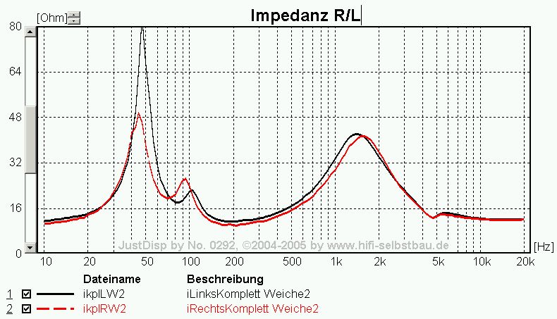

    Beitrag Jetzt 2 Boxen mit verschiedenen Weichen...
    Tach zusammen,
    der nach gekaufte DT-107 ist doch reichlich anders als der ältere.... war ja klar. und die beiden Aurasounds haben auch leicht unterschiedliche Macken. Dann war da in einer Box noch ein Schaltfehler
    Ok. Die dichten Boxen musst wieder aufgerissen werden und die Weiche wurde in jedem Exemplar wieder nach außen verlegt. Die Leitungen kann ich natürlich nicht durch ein (fehlendes) BR-Rohr führen. Also habe ich den Anschlußterminal abgemacht und daher messe ich diese Session in undicht. Also bitte nicht auf die BR-Höcker achten.
    Das ist nun das Messergebnis mit Weiche Version2:
Hits:	102
Größe:	86,3 KB
    und hier sind die Impedanzmessungen:
Hits:	93
Größe:	78,8 KB
    Weichen unterschiede:
    Beide HTs wurden leiser gemacht: Spannungsteiler mit 4,7 statt 3,3Ohm parallel zum HT sind es links 8,2 und rechts 10 Ohm. Damit lagen die Impedanzkurven auf gleichem Niveau.
    Die TMTs haben einen Sperrkreis für den 4Khz-Peak und einen ganz dezent arbeitenden Sauger, der zwischen 3 und 6KHz 2-3DB wegnimmt. In der rechten Box habe ich den Kondensator von 2,7 auf 4,5myF erhöht. Die rote SPL- Kurve hat trotzdem einen unschönen Knick. Der geht nicht weg. Dafür ist aber der Pegel in den Mitten genau gleich.
    Warum sind die Höhen immer noch "zu" laut? Jetzt kann ich die Boxen nach innen winkeln und dadurch den Sweetspot verbreitern. Wenn der Kopf nach rechts rutscht wird der linke HT lauter....und gleicht es aus. Unter 30 Grad sind die SPL-Kurven nämlich recht gerade.

    Diese Schaltungsanpassungen habe ich nicht durch Simulation, sondern mit Messanordnung und heißem Lötkolben nach alter Vätersitte gefunden.
    so long
    Eismann
