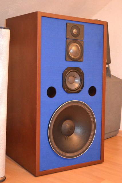

    Von dem 2" Treiber habe ich 2Paar ,ein Paar wird aktuell in einem JBL 4345 Projekt getestet (gegen JBL 2"er),das andere
    Paar koennte verkauft werden. Die Koaxe sollten in ein schickes Gehäuse mit rundem Standfuss ,es gab sowas mal von
    Martion ,hiess glaube ich Bullfrog. Ich vermute mal ,das meine Erwartungen im Tiefbass, weden nicht erfüllt.
    Ich horte aber auch sonst noch diese und jenes , von JBL und Coral oder stricke auch mal einen JBL GTI 1500 in
    einen 2235 um .

    Mal Bilder
