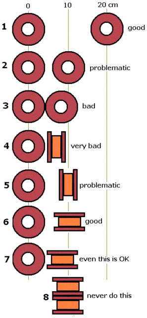

    Was mir noch aufgefallen ist: Ich weiß zwar nicht, wie weit das Streufeld der Spulen reicht. Vorsichtshalber hätte ich die senkrecht zueinander angeordnet.
    Du meinst die beiden I-Kern-Spulen im Tieftonabteil? Die so anzuordnen, wie du meinst, ist halt wegen der Bauart schwierig: man hätte eine davon senkreicht zur "Platine" anordnen müssen (das wäre Anordnung Nr. 6):
Hits:	59
Größe:	56,0 KB
    Eine davon auf die andere "zeigen" zu lassen (Nr. 4 und 5), wäre kontraproduktiv gewesen, also habe ich den dicken Kondensator dazwischen gepackt.
    Jetzt ist es halt irgendwas zwischen Nr. 1 und Nr. 2.

    Wie siehts es L-förmig aus? Die beiden im rechten Winkel (Draufsicht) auf der Platine?
  3. #123
    3.154
    Das wäre dann ja eine Variation von Nr. 4 bzw. Nr. 5, nur das die eine Spule nicht gegen die Mitte der anderen gerichtet wäre, sondern gegen deren Ende.
    Um ehrlich zu sein, habe ich nicht vor, etwa die Spulenanordnung zu ändern (ob das klug war, sehe ich ja später bei den elektrischen und akustischen Vermessungen), sondern ich frage nach Erfahrungswerten rund um die Hitzeentwicklung der diversen Bauteile. Und da stehen die Widerstände ja am ehesten unter Verdacht, vermute ich jedenfalls, aber deshalb frage ich ja nach.

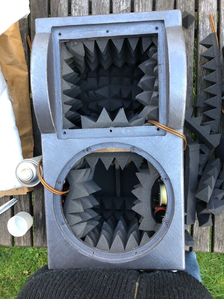

    Ein Blick ins Innere, was hier noch nicht drin ist, ist ein zusammengerollter Streifen IKEA-Decke in der oberen Hälfte:

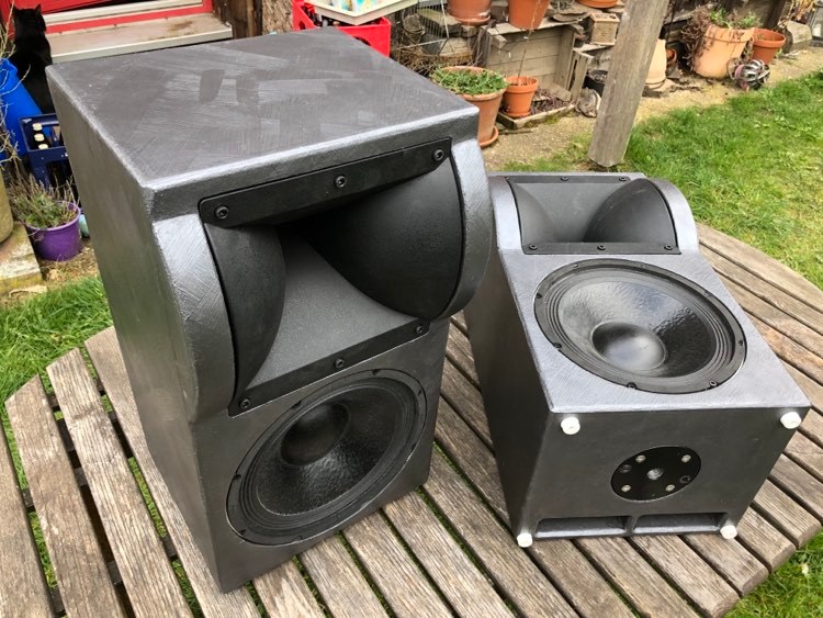

    Und hier sind die Moppels fertig zusammengebaut (aber nur notdürftig entstaubt):
    Die Bereiche der Frequenzweichen, die Widerstände enthalten, habe ich jetzt einfach mal freigehalten.
    Ich schaue mal, ob ich morgen dazu komme, meine Kontrollmessungen zu machen und ein oder zwei Ohren dranzuhalten.
    Leider ist bei einem der TMTs auch eine der Einschlagmuttern durchgeflutscht, also muss ich die betreffende Box morgen sowieso noch mal "aufmachen".
