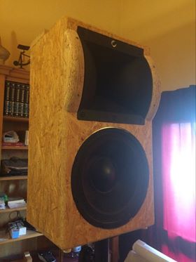

    Ich habe derweil mal ein Paar Bäckchen für das Horn gebastelt....:
    ....und sie dann links und rechts vom Horn drangespaxt:
    Ich finde, das wird am Ende zumindest interessant aussehen....

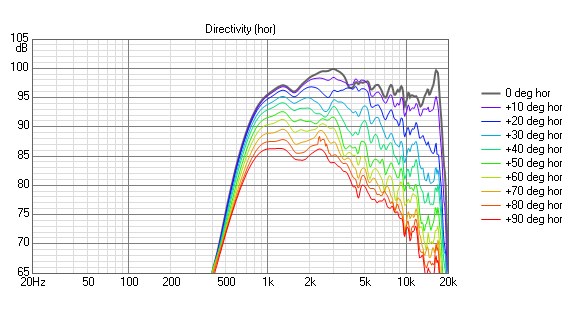

    Das hier ist die Messung ohne die Bäckchen....:
    ....und das hier die mit Bäckchen:
    Leider kann man in VituixCAD scheinbar den Messbereich nicht festlegen, der wird wohl immer automatisch angepasst. Was sich verändert hat, sollte aber trotzdem deutlich zu sehen sein. Die Vermutung von Slaughthammer (übrigens anderswo auch von Jobsti) hat sich jedenfalls wohl bestätigt, vielen Dank dafür.
    Jetzt könnte man die Form noch ein bisschen optimieren. Ich nehme morgen mal die Maße der Hornseiten.
    Die Voraussetzungen dazu, eine vernünftige Weiche zu stricken, dürften jetzt etwas besser sein, denke ich, aber da gebe ich mich später dran.

    wennste die Backen noch größer machst spielt es dann komplett linear.
    Krasse Verbesserung! Freut mich dass es so gut hinhaut.
    Stimmt. Man kann nur die Gesamtspanne angeben. Alternativ könnte man zur besseren Vergleichbarkeit noch normalisieren (im Rechtsklickmenü).
    Was genau willst du da denn noch optimieren? Ich finde das schon ziemlich optimal!
    Wenn du eh gerade am Messen bist, mach doch gleich nochmal die vertikalen Winkelmessungen. Das gibt der Simulation nochmal mehr Aussagekraft, vor allem weil man dann eine ziemlich gute Annäherung an den Energiefrequenzgang bekommt.

    was hälst du denn davon die Rundung zu vollenden, wenn schon dann richtig, z.B. mit Abschnitten dieser Schüssel hier.
    https://www.ikea.com/de/de/p/blanda-...mbus-20214340/
    Die müsste für das 2342 und wahrscheinlich auch für deine PH 230 passen.

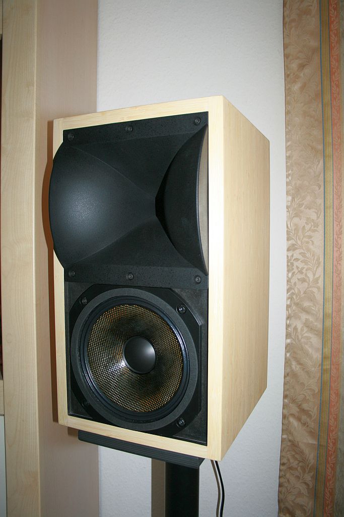

    Mit dem Horn und RCF CD350 / 8 Zoll RCF (passiv) habe ich ein kompaktes Böxlein gestrickt.
    Meine Kombi strahlt so ab:

    Hattest du da keine Probleme mit Interferenzen zwischen per Kantendiffraktion an den Hornkanten erzeugtem Schall und deren Reflektionen an der Schallwand? Ok, der Überstand ist bei dir gerade jeweils eine Seitenwand dick, bei mir war das schon was mehr.
    Hm, nicht das ich wüßte - die "freistehenden" Messungen waren den Messungen im Gehäuse so dermaßen ähnlich
    das ich die unbeschalteten Messungen im Gehäuse nicht mal gespeichert habe....
    Beschaltung für den HP war bei mir 18dB, Saugkreis, Spannungsteiler.....also auch mal eben 8 Bauteile.

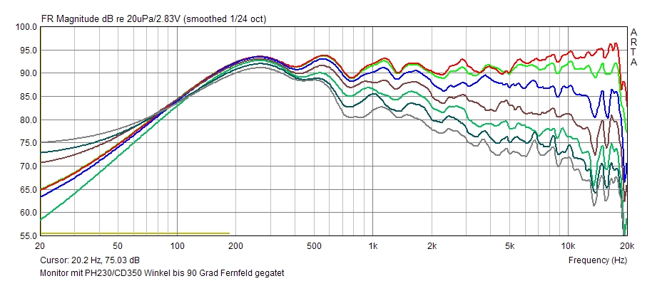

    Das war bei mir nicht so. Freistehend maß sich diese Horn-Treiber-Kombi so:
    In der Box ohne "Bäckchen" (s.o.) sah das so aus:
    Nachdem ich die "Bäckchen" drangespaxt habe, sah es dann so aus:
    Dieser Überstand von 35 mm scheint bei mir also deutlich mehr angestellt zu haben, als deiner, den ich auf so 18 bis 19 mm schätzen würde, halt Seitenwandstärke.
    Ja, das sind 18 mm MDF.
    Um 3 Khz hast Du da wirklich ein "unstetes" Verhalten....das hatte ich in dem Bereich nicht.

    Optimiert ist auf ca. 15 Grad (grün).
