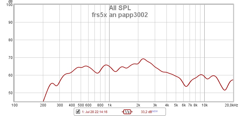

    Ich konnte es ja nicht abwarten. Daher erste, leise Messung in 1 Meter Abstand
Name:	frs5x an Papp3002 leisemessung 1 Meter.jpg
Hits:	137
Größe:	57,5 KB
    Ich denke, damit kann ich was machen

    3.415
    Miss doch 'mal bitte gefenstert. Du hast da ja immer mehr Raum als Vaterlandsliebe mit d'rin.
    ja und? Nö, der Raum ist ja da. Ich kann damit umgehen. Vielleicht messe ich mal im Garten und heute eh nix mehr.

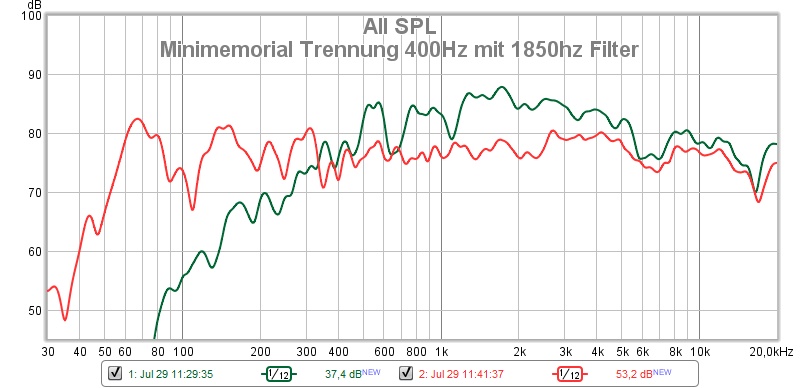

    Mittagspausen quick and dirty Messung und Abstimmung, per miniDSP: Trennung 400Hz, Sperrkreis bei 1850Hz. Das scheint simpel und werde ich versuchen passiv aufzubauen.
    grün, der frs5x am "Papp3002"
    rot. komplett
Name:	MInimemorial Papp3002 Trennung 400hz 1850Hz Filter.jpg
Hits:	154
Größe:	85,6 KB
    Es läuft gerade Musik drüber und in den ersten Momenten der Euphorie ist das gefällig.

    Ich bau das 2. "Papp3002" wohl auch so.

    Moin, habe nun ein zweites Papp3002 und mit dem DSP ein wenig gespielt, um es anhörbar zu machen.
Hits:	163
Größe:	320,9 KB
    Papp3002 mit frs5x läuft ab 500Hz 12dB/Oct
    Im Pegel um 7,1dB abgesenkt
    Die Frequenz für den Sperrkreis habe ich etwas nach oben verschoben (nach Ohrabstimmung), auf 2,3kHz/-8dB/Q0,6 Das passt auch zu der ersten leisen Messung.
    Der KW180 Bass wird bei 350 Hz mit 12dB/Oct rausgenommen.
    Wenn sich das bewährt, baue ich das passiv auf.
