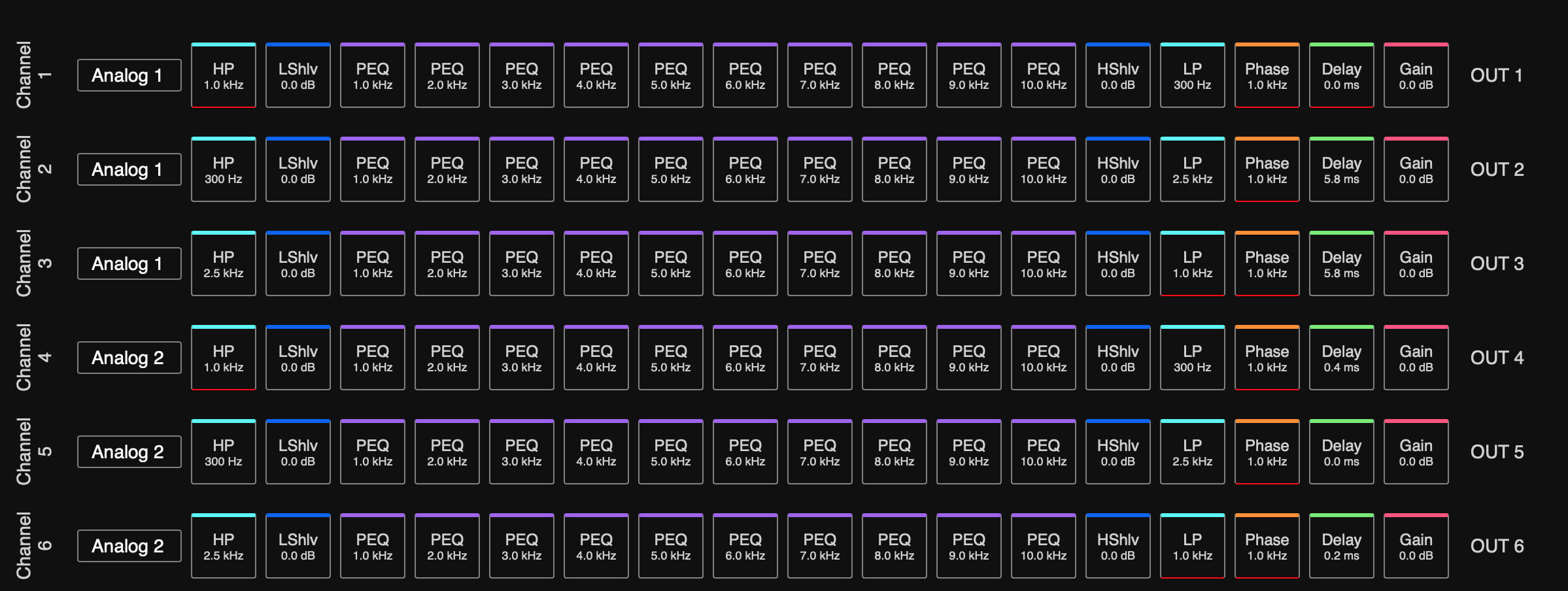

    Hallo Raphael,
    kämpfe gerade mit meinem aktiven Dreiweger.
    Aurora Settings:

    Delay beim HT=1.05ms, MT=0ms, TT=0ms

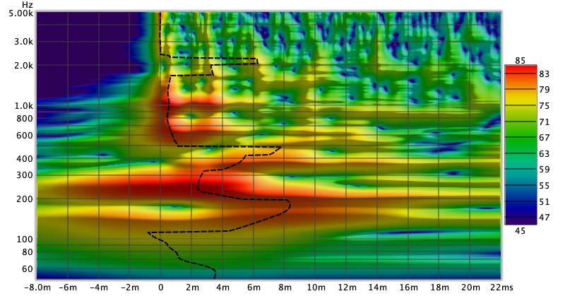

    Das dazugehörende Spektrogramm:

    Jetzt wollte ich auch dem MT und TT anpassen, bekomme aber dann einen Sprung zw. MT und HT, obwohl ich dort auch passend mitschiebe...
    Einfaches Beispiel zum besseren Verständnis:
    Delay aller Wege um z.B. 1ms verlängert (HT=2.05ms, MT=1ms, TT=1ms), sieht man trotzdem einen Sprung zw. HT und MT!? :

    Habe ich da ein Verständnisproblem oder ist das Delay ev. noch verbuggt?
    P.S. Mir ist aufgefallen, dass im kleinen Delay Fenster mal ein Komma und mal ein Dezimal-Punkt dargestellt wird, obwohl der Wert nahe 1.0 ms liegt.
