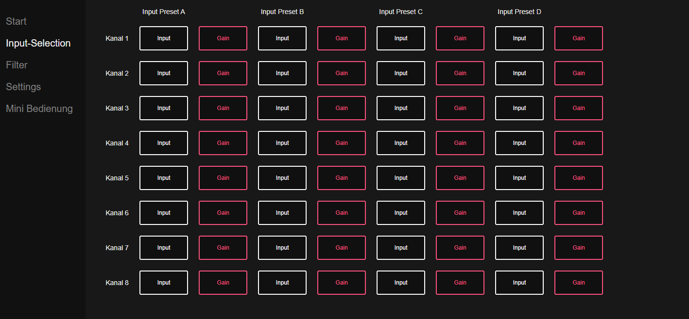

  3. #23
    15.10.2019
    Verden
    29
    Exakt das meinte ich !
    Ich bin mal gespannt wo die Reise hingeht. Vllt bekomme ich meinen Vorschlag mal fertig, aber derzeit ist es doch noch einiges, was ich wieder aufholen muss -.-'
    So ich werde vllt. noch heute Abend mit meiner Version für die ersten Eindrücke fertig.
    Nicht perfekt und auch nicht die Ideallösung, aber bestimmt eine gute Grundlage zum diskutieren.
Name:	Anmerkung 2020-01-16 165312.png
Hits:	295
Größe:	34,0 KB
    Zitat Zitat von icebaer Beitrag anzeigen
    Das muss es sowieso, wie Raphael schon richtig erwähnt hat. Wenn man mit dem DSP als AP verbunden ist, hat man u.U. keine andere Verbindung nach draussen.
    Somit wird alles schwieriger, bzw man muss zweimal überlegen. So geht es zumindest mir.
    Geändert von JuBa3006 (16.01.2020 um 15:56 Uhr)

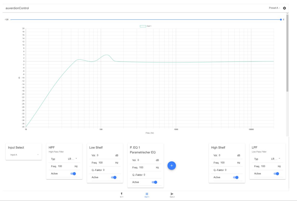

  4. #24
    20.11.2015
    Verden
    1.634
    Und wer hat Lust und Zeit diese Vorschläge zumindest als Gerüst auch zu implementieren?
    Genau das habe ich auch gedacht, aber mich nicht getraut, es zu sagen.
    So, ich habe die letzten Nächte an der webapp gebastelt. Anbei ein erster Screenshot. Mir ist klar, dass das alles noch schöner und eleganter geht. Ich finde sie z.B. derzeit noch viel zu bunt. Würde sie mir etwas eleganter wünschen. Anyway. Das Ding soll ja auch erstmal dazu dienen, das Gerüst unter der Haube zu bauen. Und das macht sie jetzt. Der ESP32 liefert die gezeigte Website aus und kommuniziert mit ihr anschliessen über JSON requests und responses.
    Die html-Datei ist derzeit nur 37KB groß und kommt ohne externe Module oder sonst was aus. Lediglich ein HTML5-fähiger Browser und JavaScript wird benötigt. Beides sollte kein Problem sein in 2020.
    Ich werde mich jetzt erstmal darum kümmern, die Kommunikation zwischen ESP32 und ADAU1452 nun nachzuziehen. Das ist eine kleine Fleißarbeit. Copy&Paste aus der alten Firmware.
    Vorher werde ich einen feature-Branch bei GitHub erstellen und den bisherigen Stand hochladen, dann könnt ihr damit gerne schon spielen.
    Raphael
Hits:	362
Größe:	423,4 KB

  7. #27
    15.10.2019
    Verden
    29
    Moin Raphael,
    das sieht doch schon amtlich aus! Sehr schön. Ich finde die Möglichkeit der Input-Wahl sehr schön.
    Was hälst du von der Idee für das Input-Routing? Die Sidebar könnte dann die Menüführung übernehmen um so die Übersichtlichkeit zu wahren.

  10. #30
    20.11.2015
    Verden
    1.634
    @all: Es ist mir heute erfolgreich gelungen, ein DSP-Plugin hochzuladen und über die Webapp die Lautstärke zu verändern Im nächsten Schritt jetzt das Gleiche nochmal für alle anderen Parameter. Eine kleine Fleißaufgabe für das Wochenende...

  16. #36
    20.11.2015
    Verden
    1.634
    Sieht gut aus, jetzt aber die Gretchenfrage: Wieviel Speicher inkl. benötigert Frameworks etc. pp. benötigt das?

  18. #38
    15.10.2019
    Verden
    29
    Moin Raphael,
    Wie schaut der Entwicklungsstand aus?
    Was gibt es derzeit für Problemstellungen und wie schaut dein Fahrplan aus ? Ich frage mal so aus reiner Neugierde
