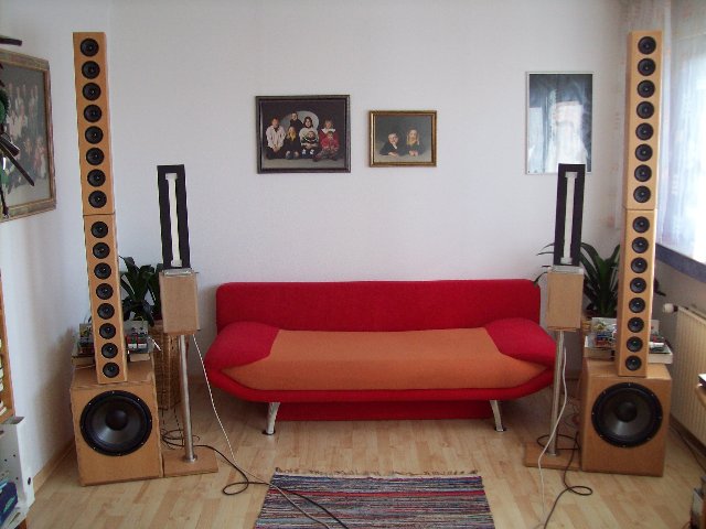

    hallo zusammen,
    bin aus dem Urlaub zurück und habe mal die Unterlagen von damals (2010) gesichtet.
    Zuerst einmal bin ich auch ziemlich unwissend an das Projekt herangegangen, nachdem in der K+T mit der Twenty-Five ein Line Array mit 25 Stck FRS8M vorgestellt wurde.
    Wesentliche Änderungen von mir waren:
    - Reduzierung auf 16 Stck FRS8M
    - Unterstützung durch Subwoofer, Trennung bei 180 Hz
    - Aktive Ansteuerung
    Es zeigte sich sehr schnell die extreme vertikale Bündelung, wie hier bereits mehrfach thematisiert. Daher habe ich dem Line Array einen selbstgebauten Bändchen-HT zur Seite gestellt, der ab ca. 1,5 Khz mitlief. Dieses nun 3-Wege Gebilde klang schon sehr gut, zeigte keinen ausgeprägten Spot mehr und machte einen gewaltigen Druck.
    Hier mal ein Foto:
Name:	Line Array 003_640x480.jpg
Hits:	1375
Größe:	53,1 KB
    Letztlich gefiel mir aber die Kombi mit dem Bändchen nicht und ich habe einen Magnetostaten, den KFT130M, mittig in das Line Array integriert. Zusätzlich sind beide Line Array Hälften leicht zueinander geneigt (Bananenform). Die Trennfrequenz liegt bei 3,2 Khz. Array und Magnetostat sind passiv getrennt, sodass ich weiterhin mit einem miniDSP 2x4 aktiv trennen und entzerren konnte.
    Die aktuelle Version(mit 2 Subwoofer), die nun einen größeren Partyraum beschallt, sieht so aus und macht einen Riesenspaß.:
Hits:	1717
Größe:	149,6 KB
    Das ist ein gutes Beispiel, wie man eine Linienquelle nicht aufbauen sollte. Sie funktioniert durch den großen Treiberabstand nur bis ca. 4 kHz, die Länge der Linie ist zu gering für mittlere und größere Hörabstände und der Boden wurde nicht als Spiegelquelle genutzt.
    Das soll jetzt nicht zu negativ rüberkommen.
    Aber für eine einige Meter weit reichende Zylinderwelle, die im Frequenzbereich ausreichend hoch geht, muss man leider etwas mehr investieren. Das ist zumindest meine Quintessenz bisher. Unter zwei Wege (beide als Linie) kommt man mit realen Treibern nicht weit. Entweder man beschränkt den Frequenzbereich zu sehr oder die Reichweite der Zylinderwelle.
