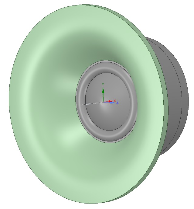

    Was den Hochton angeht bin ich auch noch nicht final in der Entscheidung. Ich habe mal virtuell dem SB Acoustics SB29SDAC seiner Frontplatte beraubt und ein kleines Waveguide dran gebastelt, das ließe sich leicht drucken (samt passender Adapterplatte):

    Der Peerless DX25TG09-04 wäre dafür auch ein preiswerter und offensichtlich sehr guter Kandidat. So könnte ich eine Bestückung für nur rund 70€ pro Box hinbekommen
