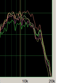

Zitat von slow777
von 6.5tsd bis 12tsd linear. die MKP (zb Monacor) dagegen fallen bei 9tsd schon ab. Auch ist der Hochton wie man sieht bei dem Russen (Rot) lauter, es geht also weniger verloren.
Das ist mit Stativ gemessen also alle bei gleicher Postion.

Bevor das jetzt hier unter geht:
Wurde die Frage nach der Skalierung in dB beantwortet?
Wurde die Messung mit Gate gemacht oder ohne?
Welcher Hochtöner?
Ich frage, weil die Messung wäre schon irgendwie sensationell, wenn unterschiedliche Kondensatoren wirklich solche unterschiedlichen Verläufe erzeugen würden. .....wenn sich die Unterschiede im einstelligen dB-Bereich darstellen lassen. Genug vergrößert kann ich auch beweisen, dass der Stand des Mondes einen gewaltigen Einfluss hat. Ausserdem ist der eigentlich Verlauf aber so chaotisch, das es sich entweder um eine Messung mit sehr vielen Refelektionen handelt, sehr stark Vergrößert wurde oder um einen sehr seltsamen Hochtöner.
Anmerkung: Nach der bisher hier unwidersprochenen Definition für Kondensatorklang wäre das hier kein Kondensatorklang, weil den Frequenzgang kann ich mit einer Ersatzschaltung sicherlich auch so zurecht biegen, dass ich die Verläufe so hinkriege. Anderer Frequenzgang ....anderer Klang .... das bestreitet ja niemand (Hörbar wenn bestimmte Abweichungen überschritten werden).
Welcher Hochtöner?
meine Messungen sind nicht gut weil ich Neuling bin. Die Kondis sind bei meiner Messung abgesehen von der uf zu unterschiedlich (wie ich nun verstanden habe). Ihr werdet ja bald professionell messen. Mein Hochtöner (Siemens 6 Ruf l28a) klingt an einem Russischen Kondi bisher am besten.
Willst Du die Fragen nicht beantworten? Oder kannst Du die Frage nicht beantworten? Ist ja ok, wenn Du noch nicht soviel Erfahrung hast was messen angeht ... aber da kann Dir ja geholfen werden. Es geht ja nicht darum ob die Messungen für irgendwelche besonders hohen Ansprüche brauchbar sind, sondern ob sie brauchbar oder unbrauchbar sind. Und ich will einfach nur verstehen, was Du da gemessen hast, weil es könnte interessant sein.
Ich habe mit arta und einem billigen Mikro mehrere Kondis gemessen (bei smoothing 1/24 im Abstand von 30cm mit stativ) die in etwa gleich von uf sind. aber da diese nicht alle ausreichend beschriftet sind weiss ich nicht wieviel Volt usw
Skalierbarkeit in db kann ich nicht beantworten.
