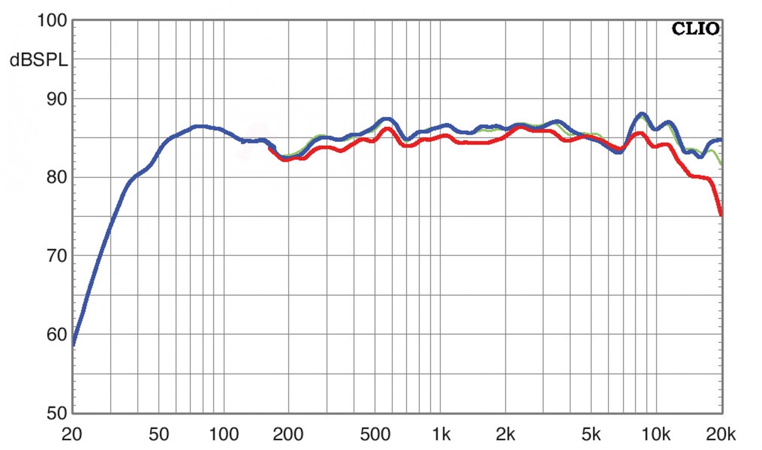

    Leider gibt es keine öffentlich zugänglichen Messungen der AS-61, aber schon unter 30° zeigt sich eine ordentliche Aufweitung der Abstrahlung zwischen 2-3kHz.
    Vom Stand-LS AF-61 der Serie gibt es Messungen, die dieses Verhalten ebenfalls zeigen:
    Quelle: Hifi-Test
Hits:	125
Größe:	154,9 KB
    Da es sich um einen Koax handelt und der Abstand zur oberen Kante, dem Seitenabstand entspricht, ist zu erwarten, dass sich das Abstrahlverhalten nach oben sehr ähnlich verhält.
    Es wird also sehr viel "Schallenergie" im Bereich 2-3kHz in den Raum abgegeben. Da, im Gegensatz zu üblichen 2-Wegern, selbst in vertikaler Richtung keine Energie durch Auslöschung um die Trennfrequenz, aufgrund des Chassis-Versatz, entzogen wird.

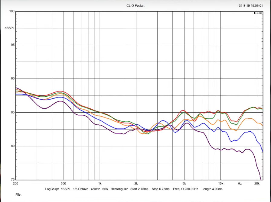

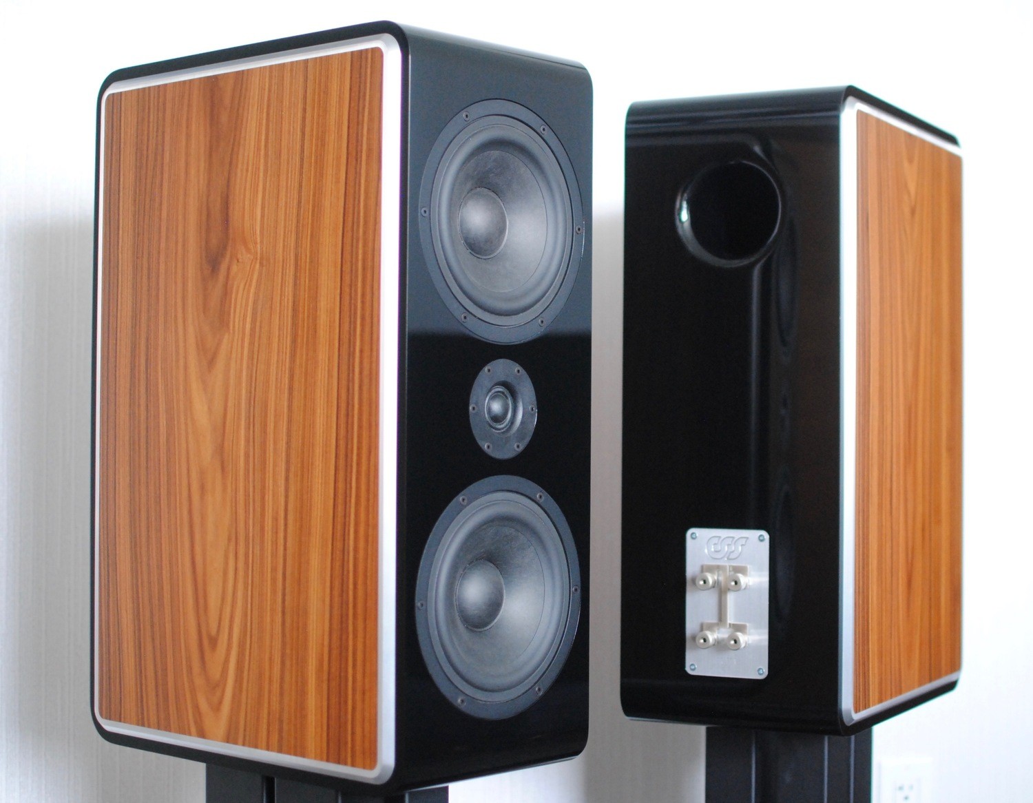

    Der "Gegenpol" dazu stellt die CSS-Audio Criton 2TD dar. Eine Pseudo-D'Appolito mit Trennung bei 1600Hz.
    Quelle: CSS-Audio
Hits:	86
Größe:	260,1 KB
    Die Schallwandbreite ist bis auf 2cm identisch zur Elac, daher kommt es auch hier zu einer starken Aufweitung der horz. Abstrahlung im Bereich 2-3kHz.
    Durch die tiefe Trennung des HT bei 1600Hz, wirkt sich die Kantendiffraktion im vollen Maß aus und die vertikale Auslöschung bei der 1.6kHz Trennfrequenz liegt zu tief um die schallwandbedingte Aufweitung zu korrigieren.
    Die Entwickler haben, anders als die Elac-Entwickler, durch eine Senke im Achsen-FG (BBC-Dip) die Aufweitung unter Winkel korrigiert.
    Quelle: Youtube
    Auf Skalierung achten! 0-40° Messungen.
Hits:	129
Größe:	74,5 KB
    Wie akkurat die Messungen des Reviewer sind spielt keine große Rolle, es ist leicht ersichtlich, dass die Senke auf Achse "gegen die starke Aufweitung in der horz. Abstrahlung arbeitet".
