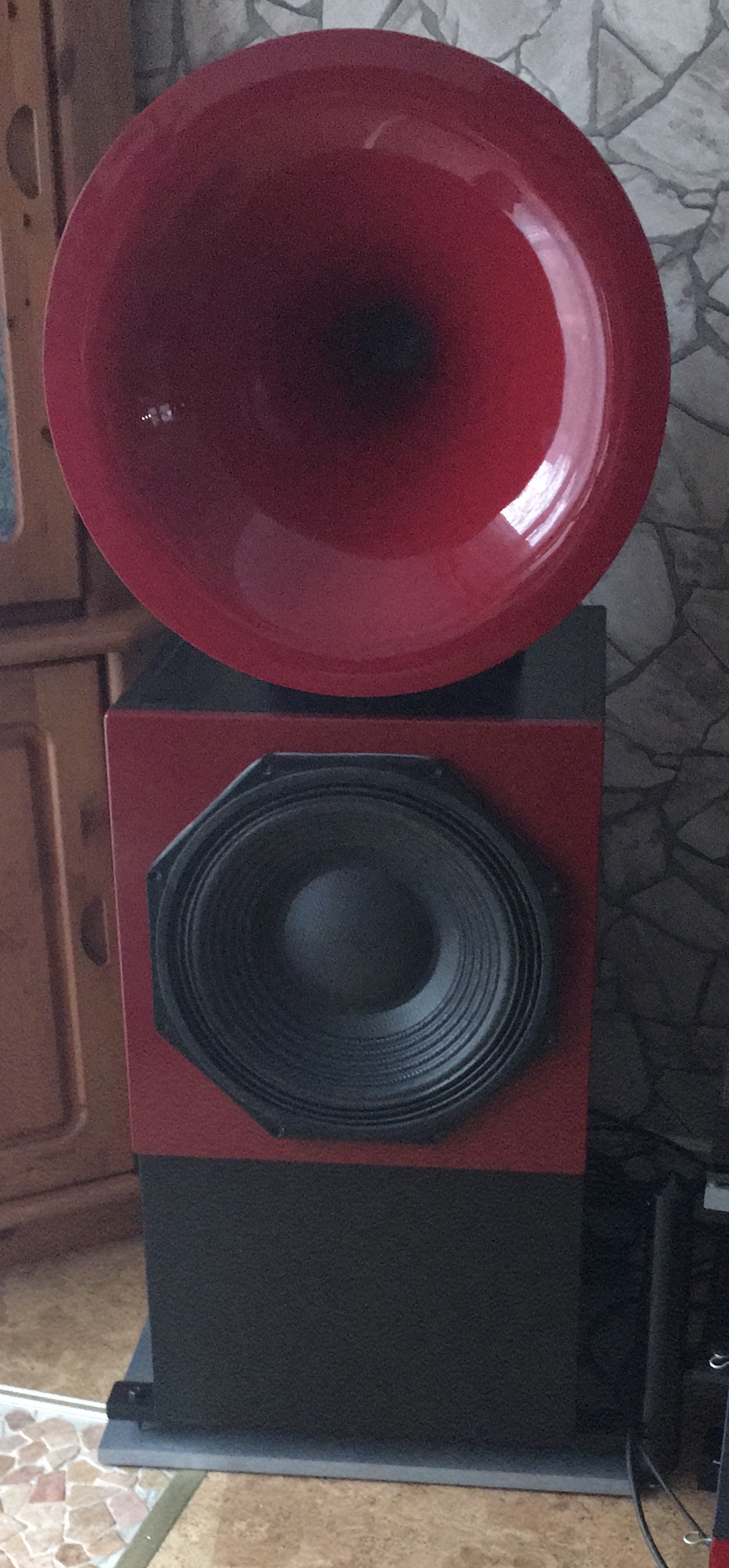

    ich bin's mal wieder. Mein Projekt ist fertig! YES!!! Danke an alle und hier ein Minierfolgsbericht mit Foto.
    Besonderen Dank gilt an dieser Stelle Hartmut / dy1026u!
    Ohne ihn und seine Lehrstunden (Plural!!!) wäre ich mit den vielen Einstellmöglichkeiten des Mini DSP und REW hoffnungslos abgesoffen!
    Natürlich ist es bisher nur eine Grundeinstellung, das Tuning kommt dann mit der Zeit und weiteren Lehrstunden, probieren, verwerfen etc.
    Ja, ich muß da noch viel lernen. Der Bass gefällt mir noch nicht so ganz...
    ABER: Es kommt Musik aus den "Böxlein"
    VG Mayk

    Hallo Mayk,
    sehr schöne Lautsprecher! Ist es auch ein SCB15G800 oder ein 902er? Wie wird er den betrieben bzw. vielleicht liegt die Unzufriedenheit am Raum (Moden)?
    Simon

    find ich wahrhaft gelungen.
    ein (sehr) kräftiges argument für DIY.
    gruß reinhard

    ja, es handelt sich um einen SCB15G800.
    Angetrieben wird die ganze Sache über eine 4 Kanal Endstufe. Ich wollte noch ein Gesamtbild hochladen, doch das geht wieder nicht. Es gibt leider immer noch Probleme mit meinem Account... Bearbeitung nicht möglich.
    Raummoden können es eigentlich nicht sein, dich sowohl Nahfeldmessungen, als auch diverse Messungen direkt am Hörplatz gemacht habe. Aber wer weiß, vielleicht habe ich auch etwas nicht beachtet und somit Fehler im System.
    VG Mayk

    Moin Mayk,
    sehen rattenscharf aus, die "Kleinen". schönes Rot.
    Möchte ich sehr gerne hören, wenn wir den aktuellen Pandemiekrams hinter uns haben.
    Sie stehen recht dicht vor der Wand. Wie groß ist der Abhörraum, in dem sie stehen?
    Kannst Du Messungen einstellen? Ach Bilder geht ja nicht so... oder schick mir per Mail.
