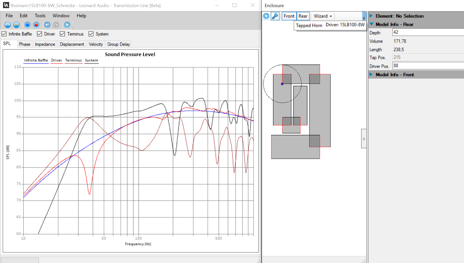

    Mal die Parameter in mein Lieblingsprogramm LA-Transmissionline eingegeben und geschaut, was da so geht. Oh, Überraschung: Eine TML (Horn darf man zu sowas ja nicht sagen); Länge ca. 2,5 m, bei der sich der Querschnitt von ca. 500 cm^2 auf ca. 900 cm^2 (entsprechend SD) erweitert! Passt sowas in ein sinnvolles Gehäuse? Mal ein Bisschen gezeichnet…
Hits:	439
Größe:	57,9 KB
    Skizze ChlangFun-Base (42 cm Innenbreite; 2 cm Materialstärke)
    Und die Maße wieder in LA-Transmissionline übertragen und simuliert (ich liebe dieses Programm!)…
Hits:	420
Größe:	212,9 KB
    LA-Transmissionline-Simu des 15LB100-8W im oben skizzierten Gehäuse
    Das gefällt mir sehr gut!

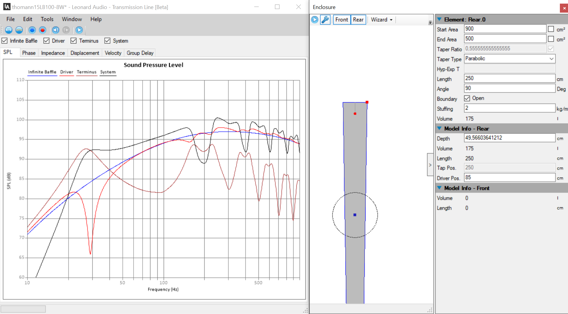

    1. Was würde passieren, wenn Du das mit der Öffnungsfläche genau andersherum gestaltest: also 900cm^2 am Chassis und 500cm^2 am Austritt?
    2. Berücksichtigt das Programm Bedämpfung?

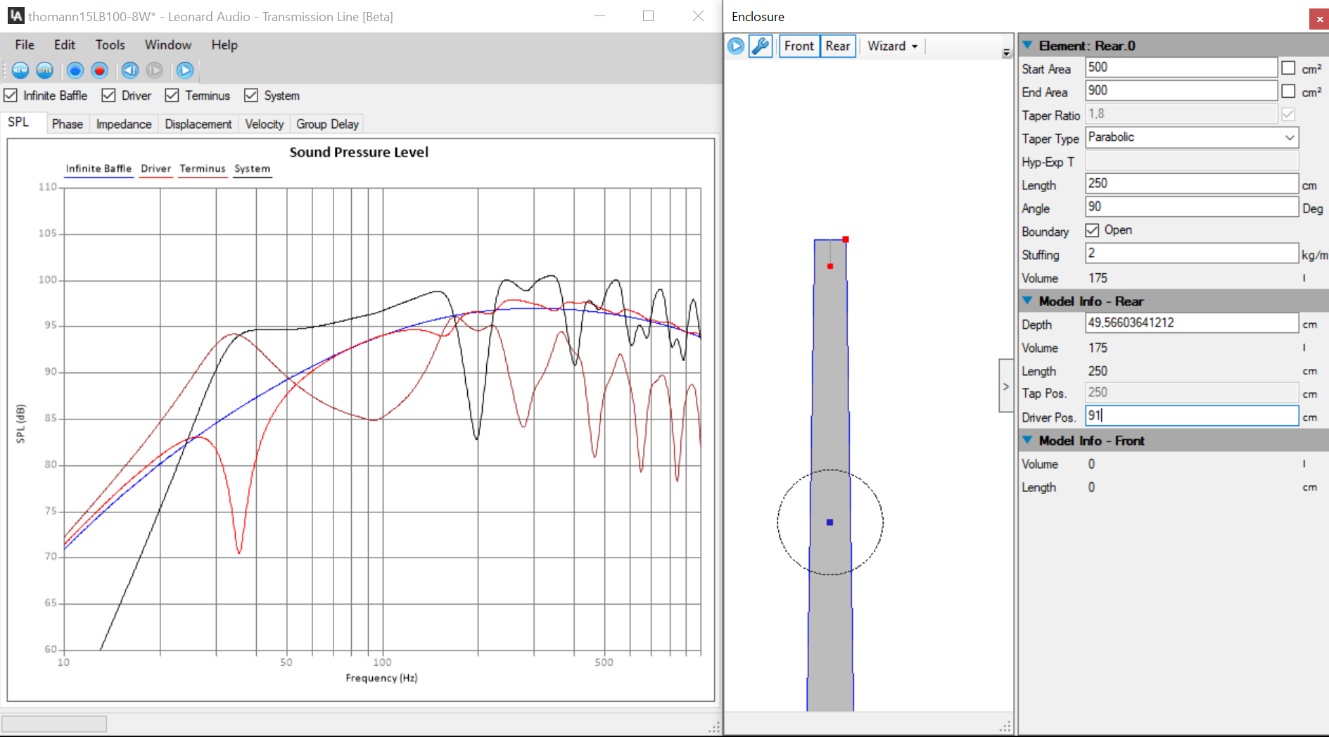

    Zu 1.)
    Abstimmfrequenz und Schalldruck sinken
Hits:	307
Größe:	242,2 KB
    Erweiternde TML
Hits:	265
Größe:	240,4 KB
    Verjüngende TML
    Man könnte jetzt die sich verjüngende Line wieder auf die selbe Abstimmfrequenz einkürzen und Volumen sparen. Ich wollte aber "Auslass = SD" und so die bessere Ankopplung mitnehmen...

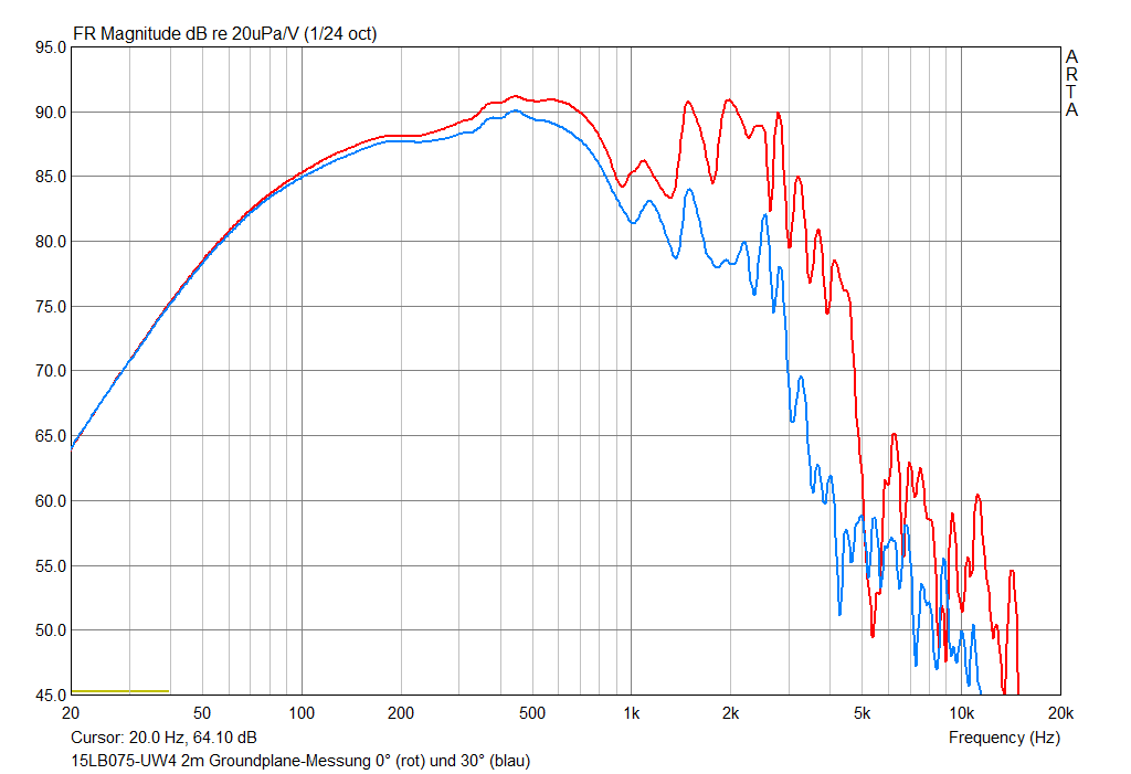

    Der Frequenzgang scheint auch bis ca. 900 Hz brauchbar.
Hits:	322
Größe:	59,5 KB
    SPL 2m GP-Messung 0° (rot) und 30° (blau) (Schallwand 46x46 cm)
    Was vom Ausschwingverhalten im Großen und Ganzen bestätigt wird.
