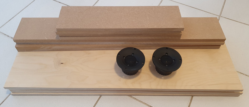

    Holz und HT warten auf ihren Einsatz.

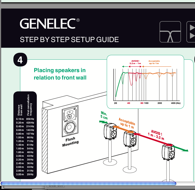

    Welchen Abstand zur Rückwand vom Zimmer sollte man bei diesem Konzept einhalten ?

    Sehr schick, aber leht das Teil dann an der Wand oder wie hast du das geplant?
    An sich sollten die beiden sich in Wandnähe recht wohl fühlen.
    Die Treiber sind eher die Bündler und die breite Schallwand unterstützt das noch.
    Es wird ein geschlossenes Gehäuse und dickt somit unten rum nicht allzu sehr auf. Wobei das auch in meiner Hand bei der Abstimmung liegt.
    Ansonsten bin ich eh ein Freund Wandnaher Aufstellung, um die Auslöschung der Rückwand möglichst weit nach oben zu verschieben.
Hits:	433
Größe:	104,1 KB
    Wandnah sollen sie später dann auch platziert werden.

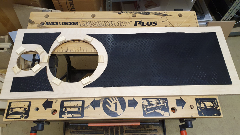

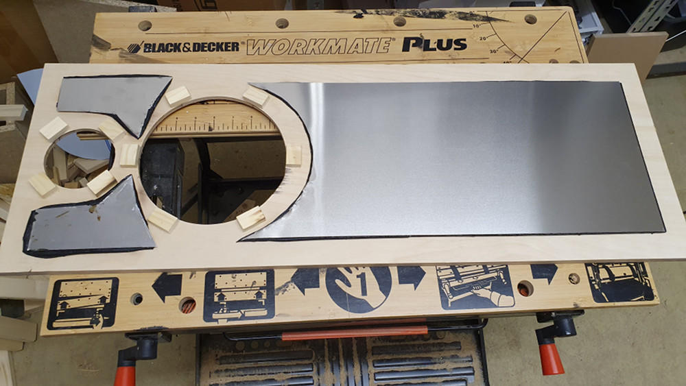

    Nachdem sich die ersten Tätigkeiten aufs drücken des Bestellbuttons beschränkt hatten, ging's jetzt doch langsam auch aktiv los.
    Die Löcher sind gefräst und das Bitumen und Alu aufgeklebt.
    Leider war das nicht ganz so einfach, wie gedacht. Das Problem ist, die ganze Fläche homogen klebrig und heiss zu bekommen. Ist die eine Seite so weit, ist die andere schon wieder abgekühlt.
    Was dann aber ganz gut geklappt hat, ist zuerst alles auf eine Grundtemperatur zu bringen und dann das Alu drauf zu legen. Das macht zwar erstmal einen auf Banane, wegen dem Temperaturunterschied. Wenn man überall mit dem Fön nochmal drübergeht, legt sich das wieder.
    Dann wurde immer Stück für Stück erwärmt und festgedrückt, am besten mit einer ebenen Platte. Einzelne lose Stellen hört man danach sehr gut, wenn man kurz auf das Alu klopft. Hört es sich hohl an, muss der Fön nochmal ran.
    Nachdem alles fest ist, hört man auch einen schönen Unterschied zwischen der behandelten und der unbehandelten Platte.

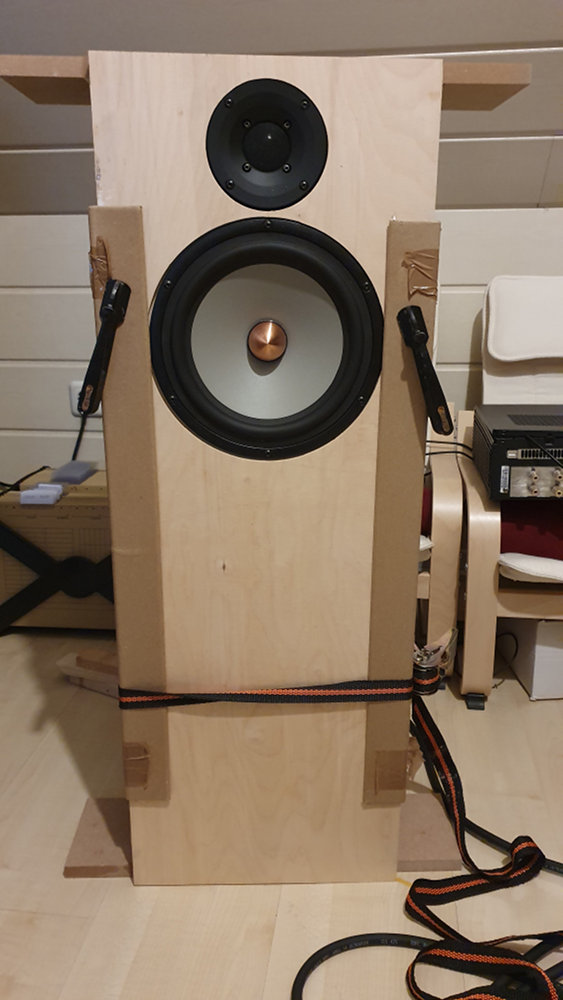

    So langsam nimmt er Formen an.

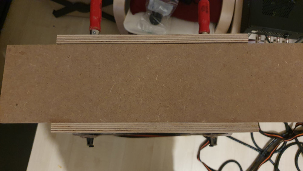

    Das Gehäuse ist soweit verklebt. Bis auf die Rückwand, um noch etwas mit der Dämmung experimentieren zu können.
    Da haben sich auch schon direkt zwei Fehler eingeschlichen Zum Glück lassen sich beide noch korrigieren.
    Zum einen ist der Ausschnitt für den DXT viel zu groß geworden. So groß, daß kaum noch Fleisch fürs festschrauben ist.
    Deswegen wurden innen kleine Holzklötzchen angeleimt, um wieder was zu haben, damit die Einschagmuttern greifen können.
    Nicht schön, aber funktioniert und sieht nachher niemand mehr.

    Dann ist oben und unten ein Überstand, der mit einem Bündigfräser an die seitlichen Rundungen angepasst werden sollte. Dummerweise ist das Brett zu dünn, so dass an den Seiten noch etwas aufgefüllt werden muss. Dummer Planungsfehler
    Ein paar kleine Leisten an der Seite sollten die Rundung aber wieder auffüllen.

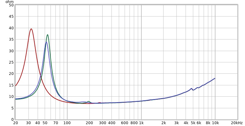

    Schliesslich war es an der Zeit meine erste Impendanzmessung zu machen. Die hab ich bisher etwas Stiefmütterlich behandelt *ascheaufhauptstreu*
    Also den LS grob (und hoffentlich dicht) zusammen gebaut.
Hits:	519
Größe:	85,4 KB
    Raus kam sowas:
Hits:	241
Größe:	71,0 KB
    Einmal nur in der SW mit offenem Gehäuse,
    Einmal mit nacktem Gehäuse.
    Und einmal mit gedämpftem Gehäuse (1. Iteration).
    Die erste Messung sieht schon mal so wie vom Hersteller aus *puh*
    Machen die beiden anderen Messungen Sinn? Bin ich auf dem richtigen Weg?
    Zumindest der kleine Hubbel bei 200Hz ist besser/kleiner geworden.

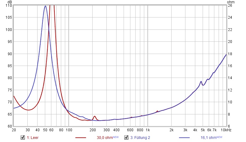

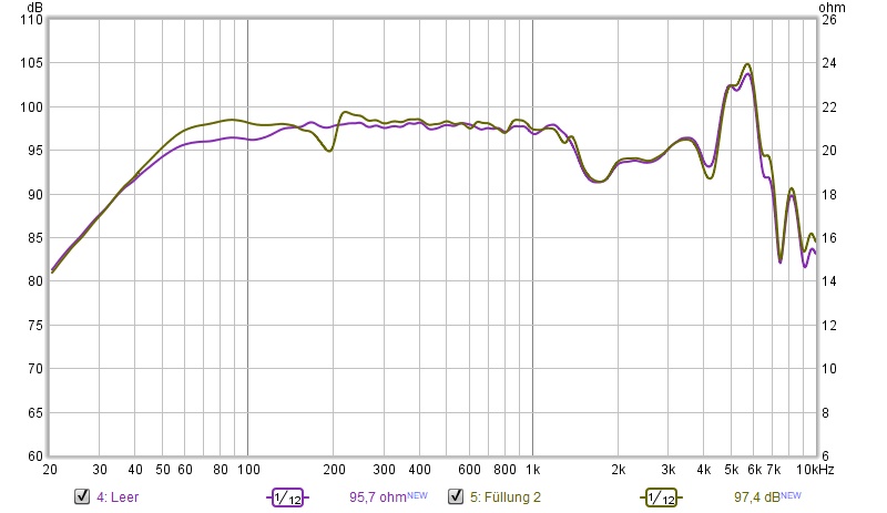

    Heute noch etwas mit der Füllung gespielt.
    Letzter Stand ist jetzt eine wilde Mischung aus:
    - Noppenschaumstoff N30 an den Seitenwänden, sowie oben/unten
    - unten zusätzlich 10cm Basotect
    - 2cm MicroPor an der Front- und Rückseite
    - in der Mitte Sonofill
    Der Vorher/Nachher-Vergleich sieht denke ich gar nicht so verkehrt aus.
    Die tiefste und stärkste Störung ist zumindest so gut wie nicht mehr sichtbar.
Hits:	199
Größe:	82,1 KB
ID:	52015Klicke auf die Grafik für eine größere Ansicht
Hits:	232
Größe:	79,6 KB
    So 2dB gehen unten rum zwar flöten. Dafür verläuft es doch deutlich glatter.
    Den FG (Nahfeld) finde ich jedenfalls schon mal sehr vielversprechend für alles spätere

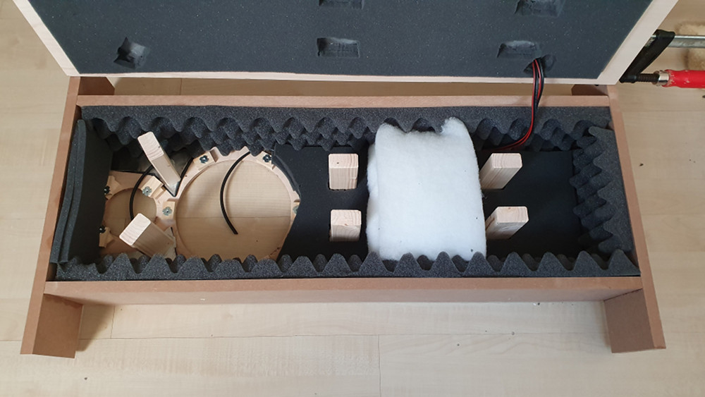

    Es lebt
    Die Inneneinrichtung sieht nun so aus:
Hits:	330
Größe:	116,7 KB
    Es ist also bei Noppe, MicroPor und Sonofill geblieben.
    Mit der Füllung ging die Störung bei 200Hz auch gut weg und es blieb etwas mehr Pegel.

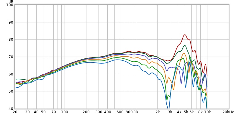

    Nachdem der Deckel dann endlich drauf war, war es Zeit für erste Messungen.
    Es fehlen zwar noch die Rundungen an den Seiten. Mit dem Stand kann man aber schon mal etwas für den späteren Ernstfall trainieren. Ausserdem müsste man auch gut die Auswirkung der Rundungen erkennen.
    Der TMT macht sich unbeschaltet so (aus 80cm)
Hits:	217
Größe:	76,0 KB
    Dann noch der HT
Hits:	222
Größe:	65,7 KB

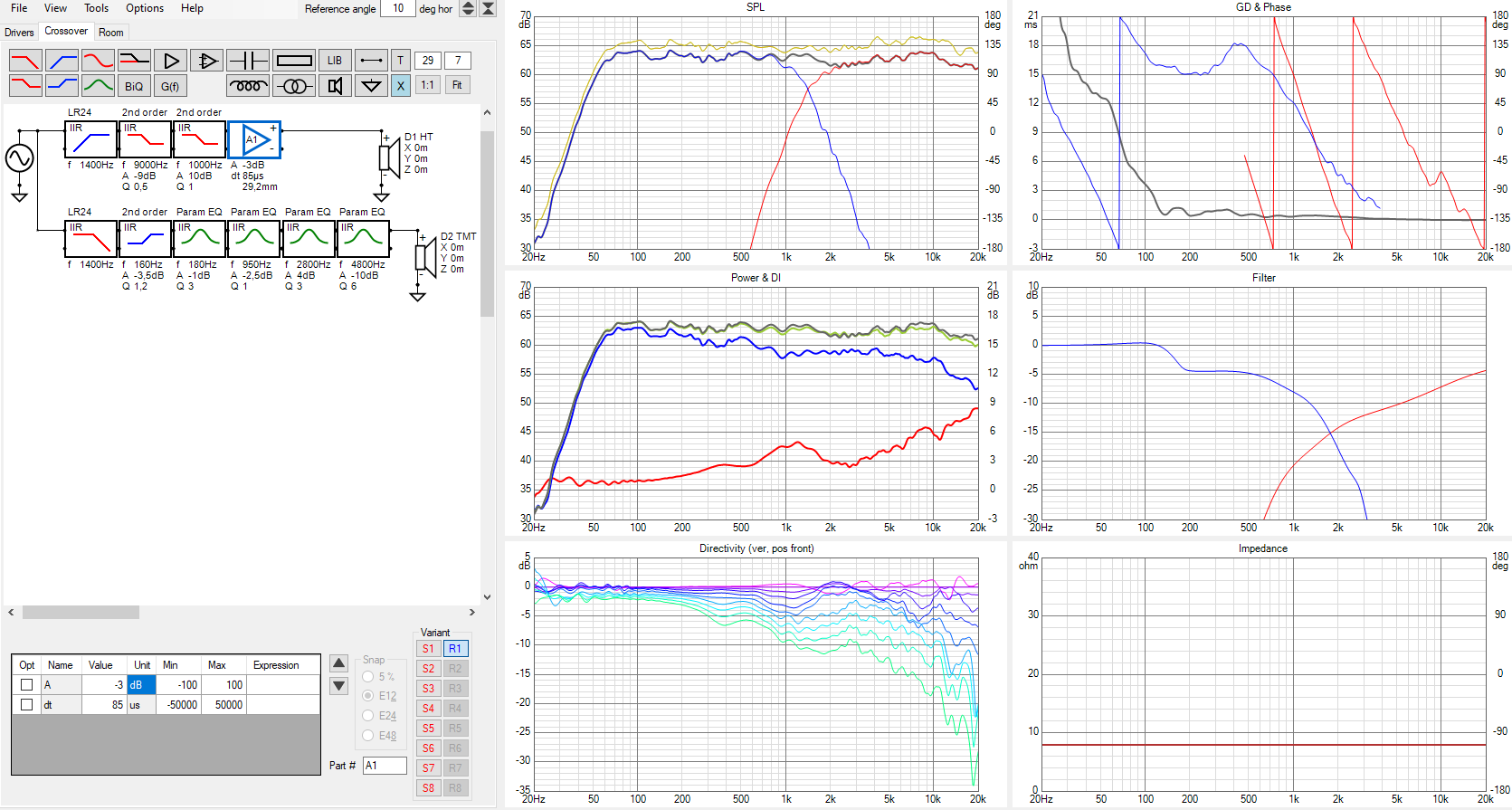

    Das ganze einmal schnell in VituixCad eingepflegt und ein paar Filter dazu gebastelt.
    Das Ergebnis sieht so aus (auf 15° eingestellt).

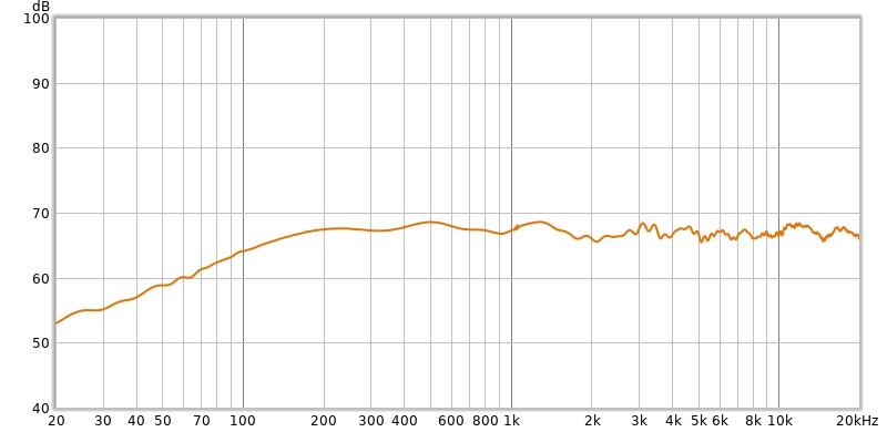

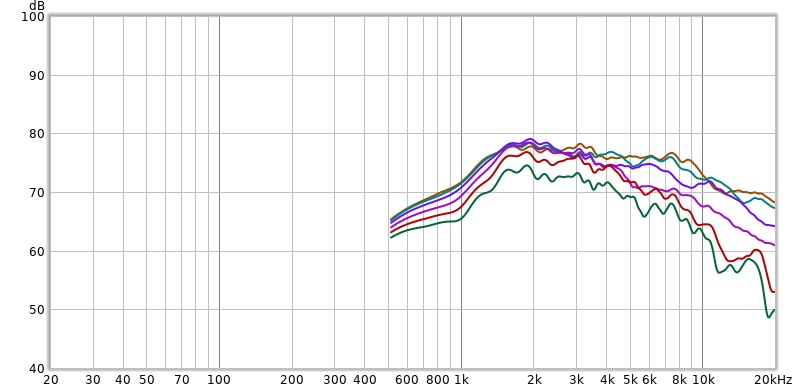

    Kann mir eigentlich jemanden einen Tip geben, wie weit runter man den DXT messen kann?!?!
    Die Herstellermessungen gehen zwar bis 100Hz. Aber irgendwie hab ich Schiss so tief was kaputt zu machen.
    11.02.2016
    230
    Bei einer geplanten Trennung von 1,4-1,5kHz sollte es wohl reichen bis 300Hz runter zu gehen.
    Genau das hab ich jetzt gemacht
    Dazu noch so getan, als wäre der LS bereits fertig und kann jetzt feinjustiert werden.
    Raus gekommen ist dabei das hier:
Hits:	217
Größe:	166,6 KB
    Erstmal keine wirklichen Überraschungen. Eine Einschnürung bei 1kHz und Aufweitung bei 2kHz.
    Bei 7kHz tut sich noch was. Könnte evtl damit zusammen hängen, dass der HT nicht ganz plan mit der SW abschliesst. Hab ein wenig tief eingefräst und muss das noch mehr auffüttern.
    Ansonsten klingt das schon mal nicht verkehrt

    Zum anderen sollen die Seiten jetzt doch nicht mit einem Plastikrohr gemacht werden. Stattdessen probiere ich es mal mit geschlitztem MDF.
    Dafür musste die Kreissäge am WE wieder ihr Werk tun
Hits:	215
Größe:	119,9 KB
    Bei den gefühlt 500 Schnitten, ging auch nur einer (gut... zwei) etwas daneben. Eigentlich eine ganz gute Qute.
    Dazu müssen dann noch Halbkreise gefräst werden, über die die Bretter dann geformt werden. Das kommt beim nächsten Werkstattbesuch.
    Hab das noch nie gemacht und hoffe das klappt... *daumendrück*
    Es wurde hier zumindest schonmal erfolgreich umgesetzt.
