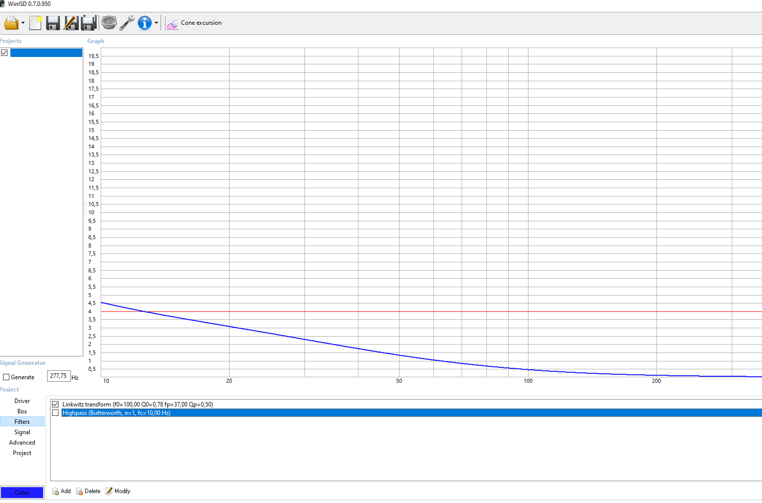

    Ziele der Entwicklung:
    - Der Wunsch, etwas mit Hörnern zu machen.
    - 2 Wege DSP vollaktiv. 4x100W an 4Ohm stehen zur Verfügung.
    - Grooooßer Tieftöner: Minimum 12", besser 15"
    - kompaktes Gehäuse! Geschlossen entzerrt
    - günstig
    - ,,Power-Hifi"
    Umsetzung:
    - HL-1018 (bekannt unter dem Spitznamen "dicke Lippe") modifiziert
    - drangeflanscht wird ein 2" Tangband Breitbänder
    - Tieftöner: Es drängt sich ein 4 Ohm Chassis auf: 15LB075-UW4
    Hier gibts Klippel dazu: https://www.diy-hifi-forum.eu/forum/...9&d=1534348888
    Frage: Wie "schlimm" sind die Klirrspitzen bei 800...900Hz zu bewerten? Würde gerne bei 800Hz trennen.

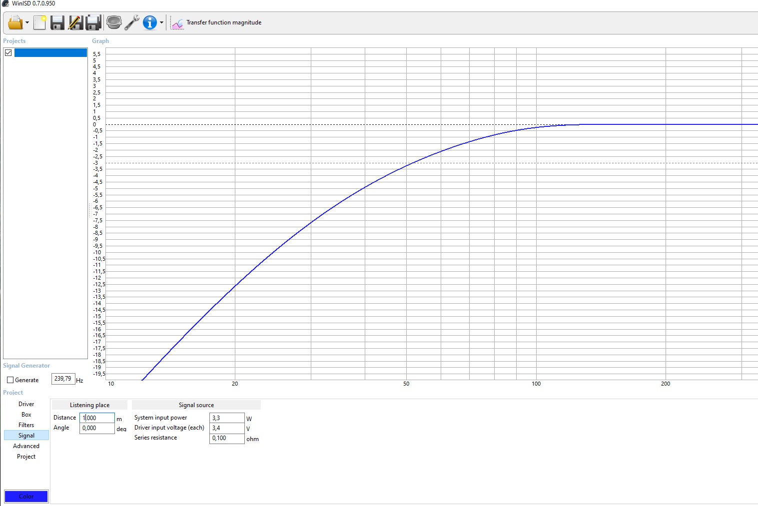

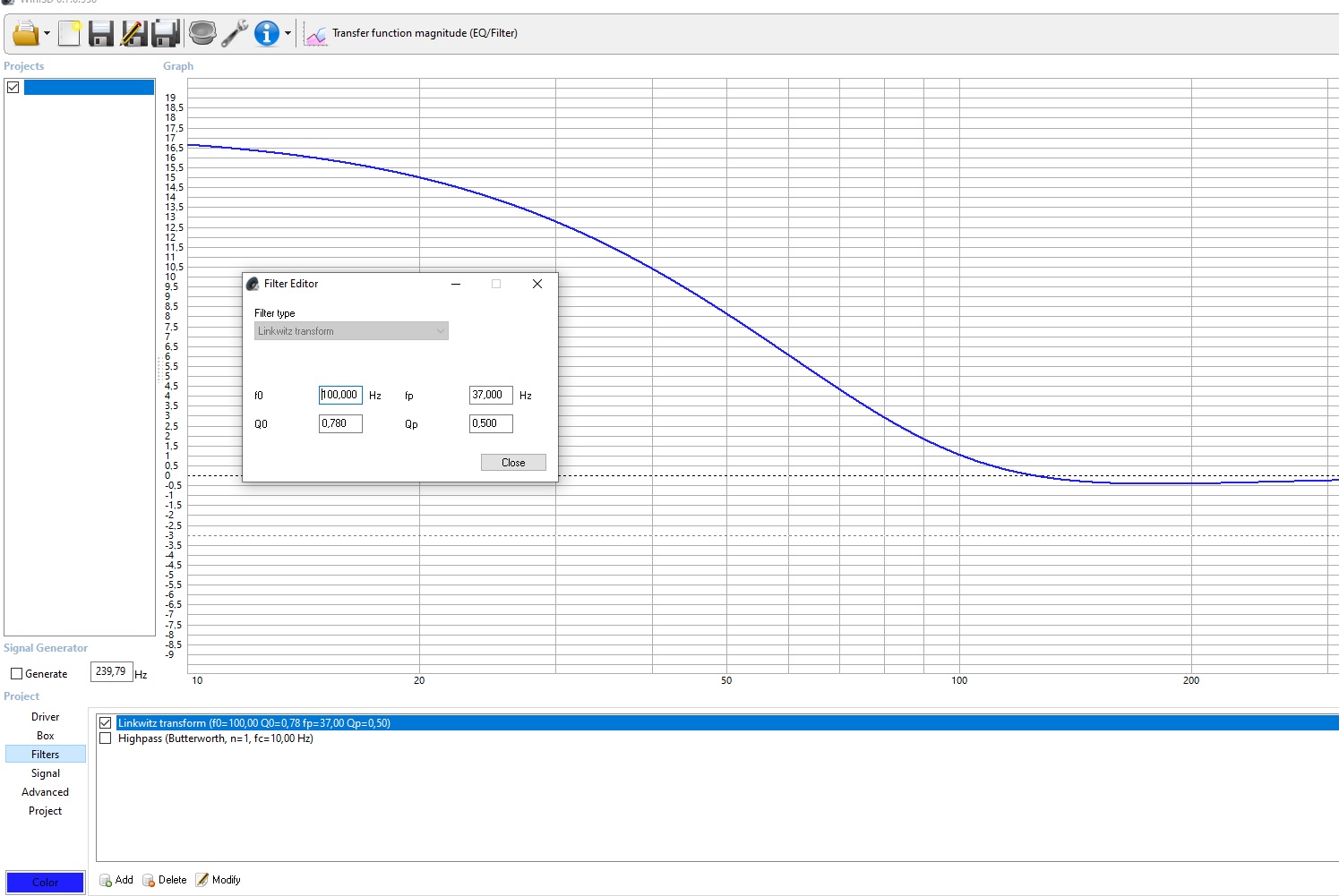

    jetzt kommt der Hammer: Habe den Tieftöner -der normalerweise in 140L BR gehört- in 35L GG simuliert: Hat meine WINISD Simulation Richtigkeit???
    Finde das schon beeindruckend, Wandaufstellung und Raum dürfte im Tiefbass nochmal ordentlich anschieben. und dabei dümpelt die Auslenkung im Standgas vor sich hin
    Allgemeine Kritik erwünscht!
    Ich habe den gleichen Tieftöner hier drei mal in 40 L Brutto geschlossen stehen. Reiner Subwooferbetrieb, Trennfrequenz 90 Hz LR48. Um bis 20 Hz runter zu kommen, muss ich da untenrum schon so 20 dB entzerren... das kann aber je nach Raum auch anders aussehen. Funktioniert aber gut. Die wollen aber dann auch richtig Strom sehen, wenn es dann mit Tiefbass und Pegel zur Sache geht.
    Wegen der Klirrspitzen würde ich mir da wenig Sorge machen, das sind 1,6% bei 115 dB. Das ist dir der kleine BB schon lange am verrecken. Oder die kleinen Endstufen, wenn du da im Bass noch was entzerrst. Ich denke auch, dass du das deutlich unter 1 kHz trennen können solltest, dann ist das eh nicht so dramatisch.
    Ich würde an deiner Stelle zuerst die BB-Horn Kombi fertig machen und dann mal gucken, wie viel Pegel und wie tief das wirklich kann und dann nochmal überlegen, welcher Bass dazu passen könnte.

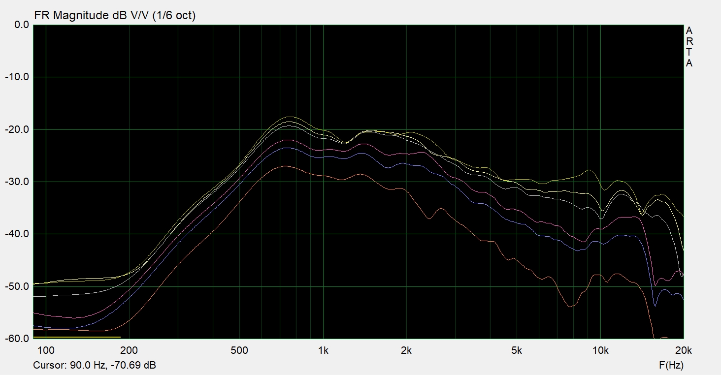

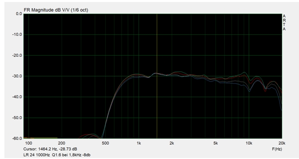

    ich hatte ja genau die Kombi (W2-800 + gekürztes HL1018) auch schonmal kurz mono ausprobiert aber mir die Messungen nicht gespeichert. Deshalb hab ich das grad nochmal aus dem Keller geholt und quick und dirty gemessen. Horn frei auf einem Ständer, ohne weitere Schallwand, ca. 70cm Messabstand
    0-90 Grad Messungen ohne Filter
Hits:	334
Größe:	238,4 KB
    0-40 GRad (ca. 10Grad Schritte)
    mit LR24 bei 1000Hz und BP Q1,6 bei 1,8kHz -8 dB
Hits:	276
Größe:	51,5 KB
    Ich finde, das sieht ganz vielversprechend aus.
    Ich glaub, ich muss das andere Horn auch noch absäbeln und mal ausgiebig hören...

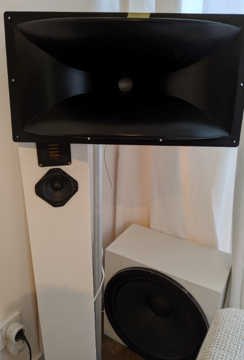

    ich wollte Dich nur ermutigen, die kleinen Breitbänder hinter HL-1018 zu klemmen. Ich höre jetzt zwei Tage stereo...und bin begeistert. Ich trenne bei ca. 800Hz zu den Vifa TC9 (FR35). Die laufen bis 200Hz, darunter zwei geschlossen 15er von A&D. Ich höre in knapp 2m Abstand, also ziemlich im Nahfeld. Die Hörner sind unglaublich präsent und direkt ohne nervig zu sein. Sie verfärben nicht und lösen bis in den Hochton sauber auf. Es hat etwas von großen "Kopfhörern". Das einzige etwas störende, was ich bei Hörnern aber oft so empfinde, ist etwas "zerfasertes" - bei kleinsten Bewegungen des Kopfes verändert sich der Klang ganz leicht, wahrscheinlich durch Auslöschungen. Ganz erklären kann ich mir das nicht, denn der Sweetspot ist erstaunlich groß, die Hörner strahlen horizontal ziemlich breit ab.
    Der AMT50 auf dem Bild ist natürlich abgeklemmt...Die Kombi ist wild zusammengewürfelt aber durch Delays etc. ziemlich genau abgestimmt und eingemessen. (DCX2496)Klicke auf die Grafik für eine größere Ansicht

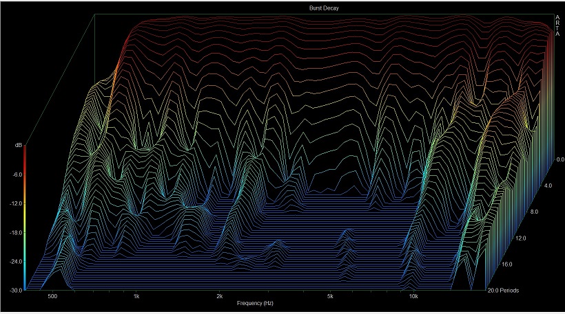

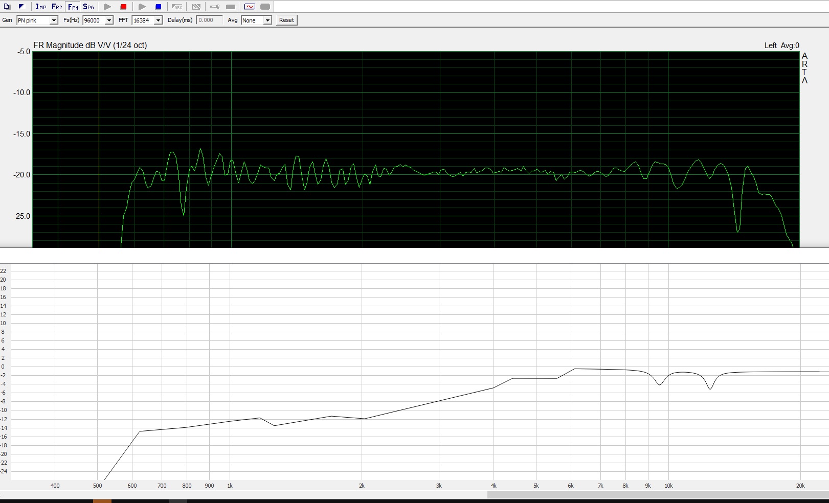

    Es gibt Neuigkeiten: Horn abgesägt angepasst, selbiger mit Silikon und Klebeband am Horn befestigt. Treiberrückseite mit viel Textil umwickelt, kein echtes Volumen, eher so eine Art KU.
    Zuerst ohne Filter:
Hits:	282
Größe:	337,8 KB
    mit EualizerAPO entzerrt, unten die Filterkurve, 1/24 Oktavenglättung.
Hits:	230
Größe:	322,1 KB
    das Gezappel ist leider real, wie man auch im Wasserfall sehen kann:
Hits:	242
Größe:	355,6 KB
    Auch bei hohem Pegel hört sich das irgendwie kreischig an.
    Frage: Sind das Resonanzen im Horn, oder liegt das an der fehlenden Bedämpfung der Hornwandung? So kann das jedenfalls nicht bleiben...

    Ich würde das Gezappel um die 10 kHz auf den Treiber schieben und den Rest auf das Horn. Bei den großen relativ geraden Flächen sollte man wohl ein paar beruhigende Maßnahmen ergreifen. Gerade in Anbetracht der Tatsache dass es sich hier um recht dünnwandigen Kunststoff handelt. Auch sollte man das Horn in eine Schallwand einbauen. Dadurch werden einige Freiheitsgerade in denen sich Schwingungen aufbauen können eliminiert.

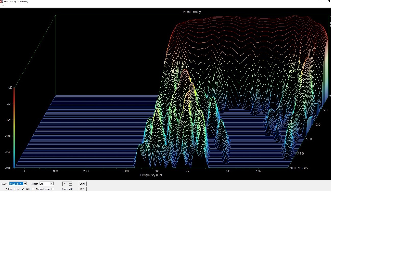

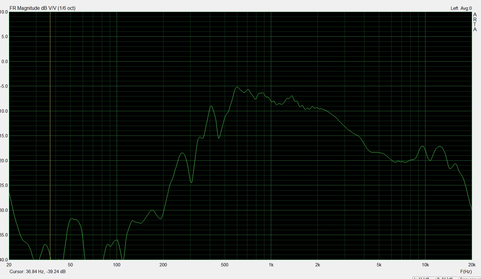

    Hab nochmal eine Messung zum Fenster raus (wortwörtlich, das heißt ohne Raumeinfluss) gemacht:
Hits:	277
Größe:	182,0 KB
    Das sieht schon wesentlich besser aus, wie würde man das Messergebnis interpretieren? Ich bin noch am Anfang mit ARTA.
    Klar, das Horn muss noch richtig eingebaut und bedämpft werden. Aber kann das Horn was?
    09.10.2014
    51
    ein paar Sachen fallen mir dazu auch ein. In welchem Winkel und in welcher Entfernung hast Du gemessen? Deine Messungen decken sich ja von der Tendenz mit meinen. Allerdings steigt bei dir der Frequenzgang bis 600Hz noch um 5db weiter an. Wenn du dann auf linearen Frequenzgang entzerrst,wären im Vergleich zu meiner Abstimmung die Höhen 5db lauter - das könnte das Kreischen erklären. Ist dein Mikro kalibriert?
    Kalle, der sich mit dem HL1018 wohl am besten auskennt, schreibt ja oben auch schon, dass das Horn eingebaut werden muss - gerade bei hohen Pegel wird sich das bemerkbar machen. Ansonsten kannst Du glaube ich davon ausgehen, dass das Horn was kann...
    Übrigens reicht das Textil bei Frequenzen unter 1000Hz nicht aus, um den rückwärtigen Schall wirklich zu absorbieren...halt mal von hinten das Ohr dran, da kommt noch zuviel raus, was dann zu Interferenzen führt.
    LG, Raphael
