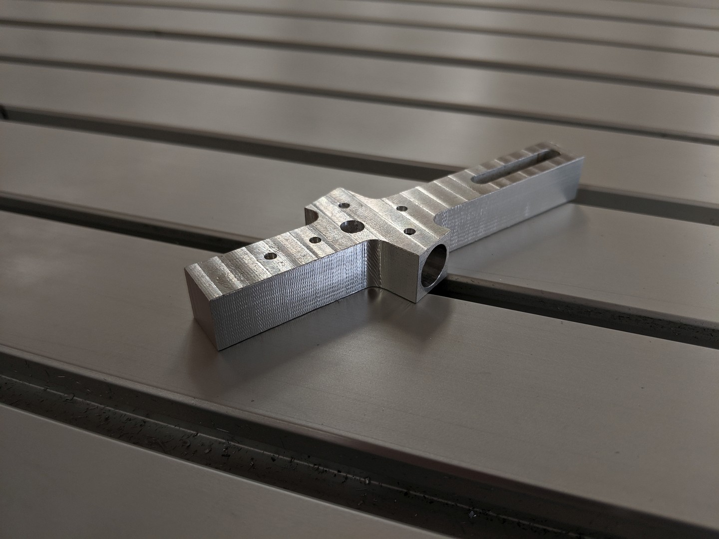

    Begonnen habe ich dann mit dem Liftausleger. Quasi als zentrales Element, dass Schaft, Kardan, Lift und Armraste miteinander verbindet. Da wir damals gute Erfahrungen damit gemacht haben, habe ich mir einen fertigen Rega Tonarmlift gekauft. Dieser lässt sich von unten im Liftausleger montieren, der Hebel wird dabei durch den Liftausleger geführt.
Hits:	2741
Größe:	232,4 KB

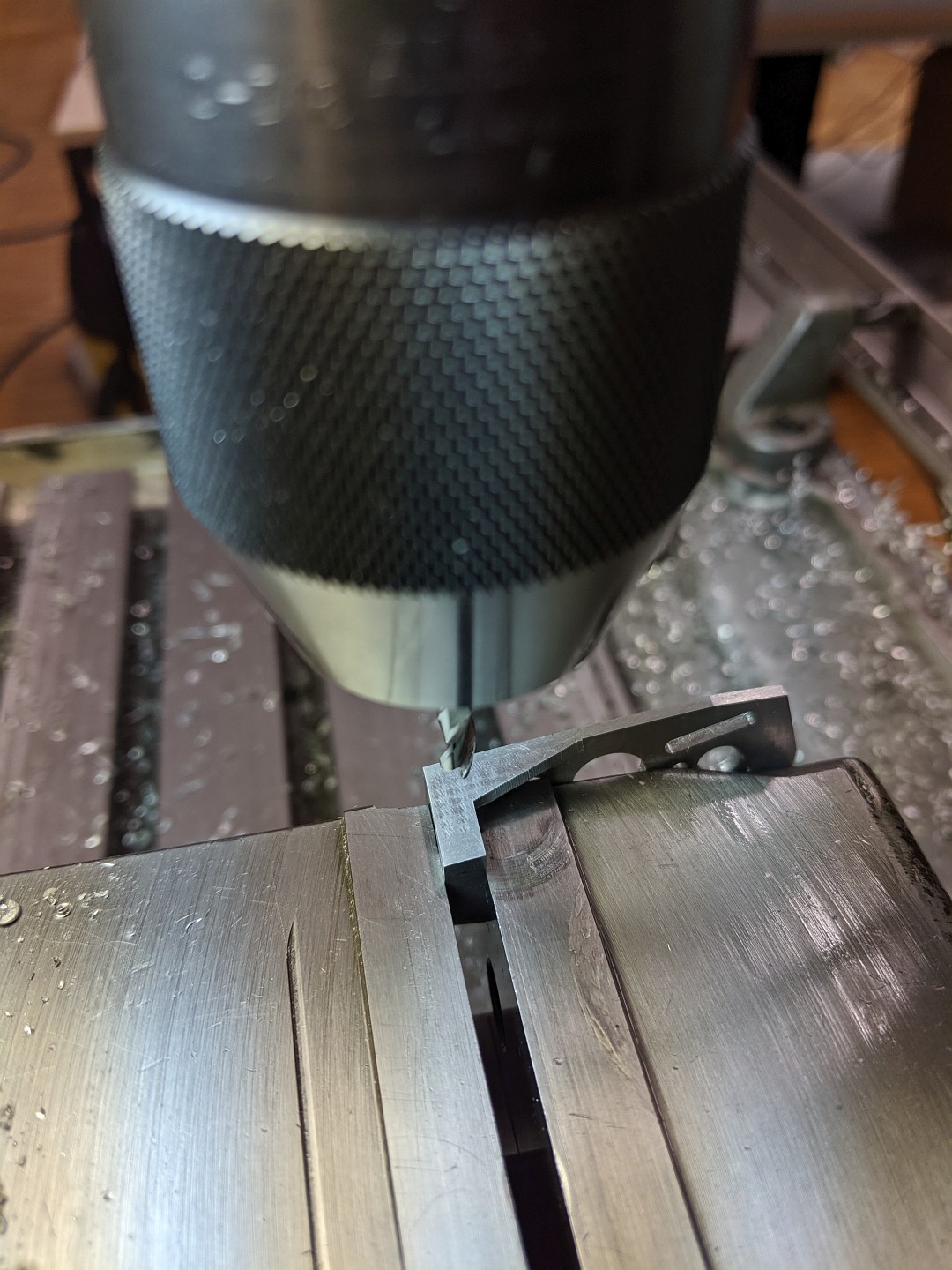

    Als nächstes habe ich dann ein neues Kardan „C“ gefertigt. Die Maße konnte ich weitestgehend übernehmen, habe aber die untere Lagerschraube vom Horizontallager verstecken wollen. Hier seht ihr das Ergebnis meiner Mühe:

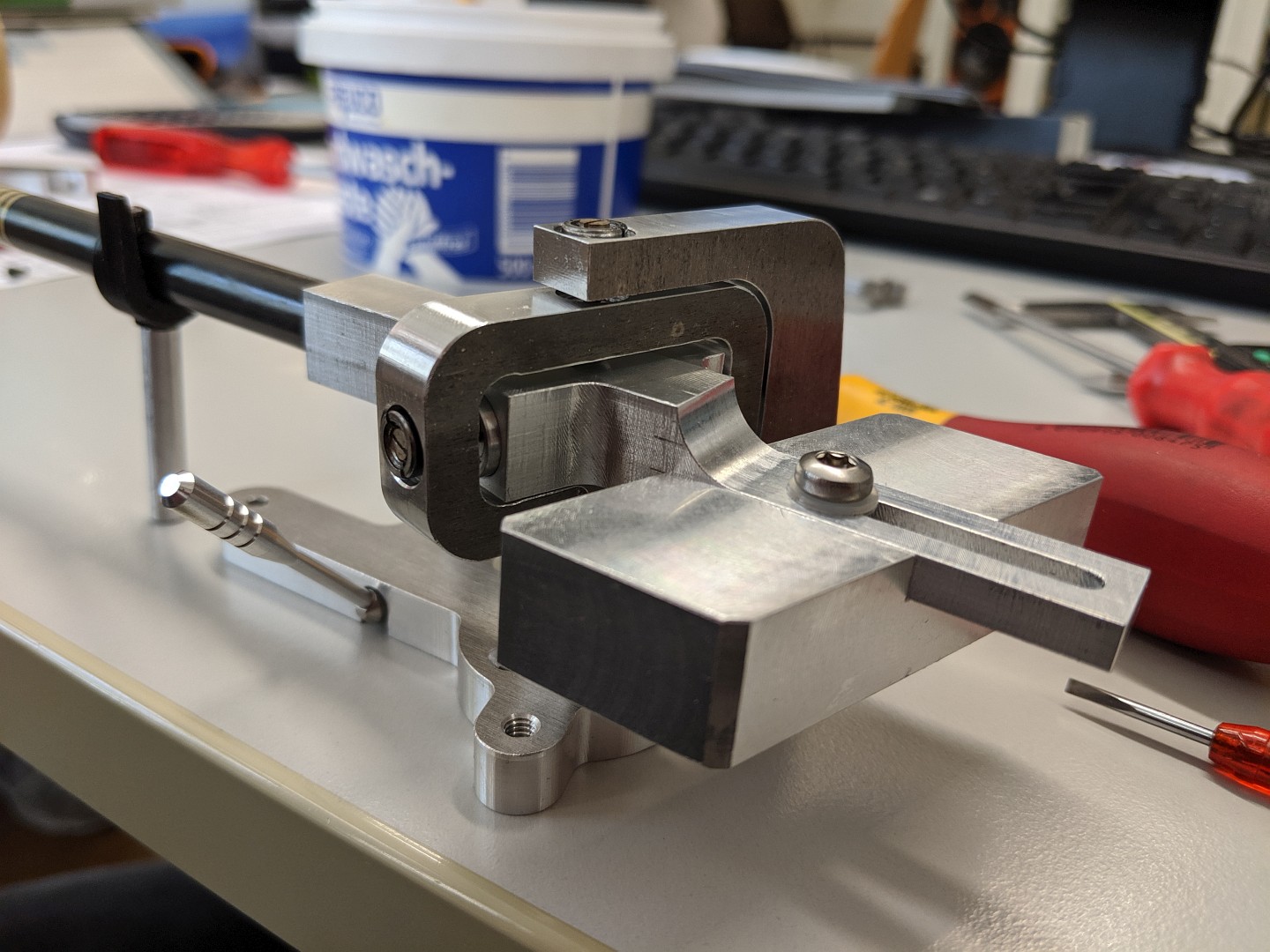

    Das erste Probesitzen des Kardans verlief vielversprechend, so dass ich mich voller Elan an die Arbeit machte um das Lagerkreuz zu fertigen. Die Kröpfung beträgt 17,5°, als Vorbild dienten die Arme von SME. Das Tonarmrohr hatte ich ebenfalls schon auf Lager – ein spezieller Jagdpfeilschaft den ich damals als Dankeschön erhalten habe. Das Gegengewicht hängt tief – ebenfalls ähnlich dem SME V12. Die Vertikallager aus dem Grundig Kardan sind hier in einen Aluminium Zylinder gepresst den ich in meinem Arm weiterverwenden möchte. Es finden sich außerdem Gewinde zur Fixierung des Armrohres sowie eine Verschraubung für die Tonarmmasse. (Somit wird für das Grounding des Armes nicht die Lagerung missbraucht und ein guter Kontakt sichergestellt)
Hits:	2763
Größe:	231,6 KB

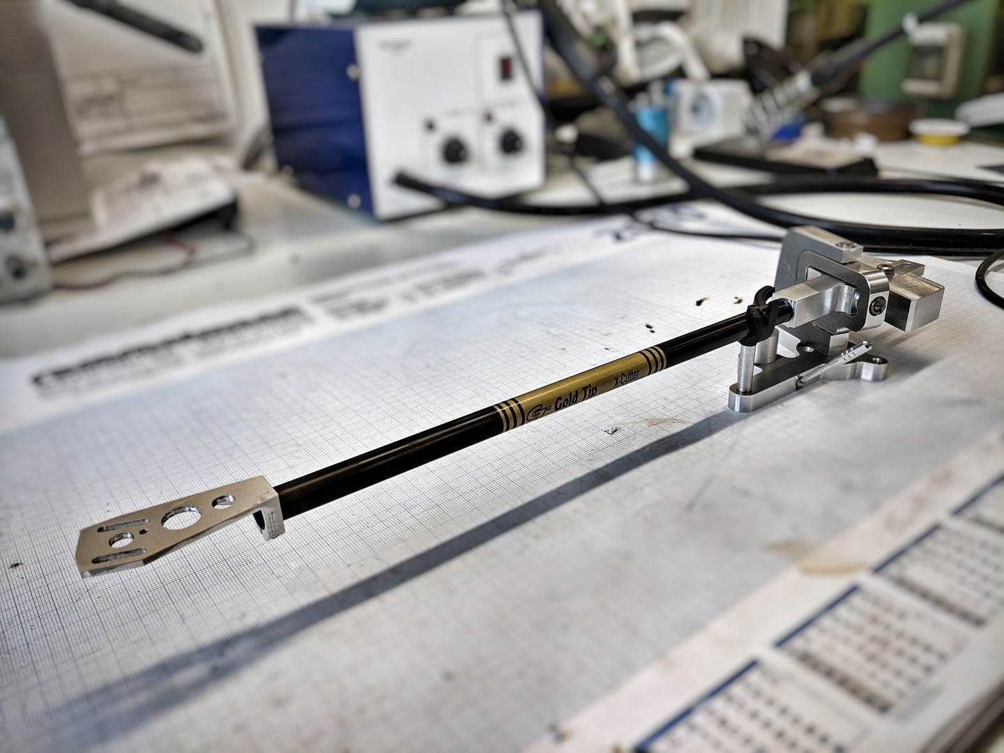

    Das Gegengewicht sieht unscheinbar aus, hat es aber förmlich in sich. Um das Gewicht zu erhöhen, die Optik aber nicht zu sehr zu beeinträchtigen habe ich zwei Bleizylinder eingelassen, sowie zwei Montagebohrungen um bei Bedarf ein weiteres Gewicht „anzuhängen“. Damit kann ich flexibel auf verschiedene Tonabnehmer und ihre Gewichte reagieren.
    Das Ergebnis der ganzen Mühe seht ihr hier.
Hits:	2863
Größe:	279,2 KB
Hits:	2639
Größe:	321,3 KB
    Leider hat mich das Ergebnis nicht 100%tig überzeugt weshalb ich wieder zurück zum Anfang gegangen bin. Aber das Zeig ich euch dann beim nächsten mal… ^^

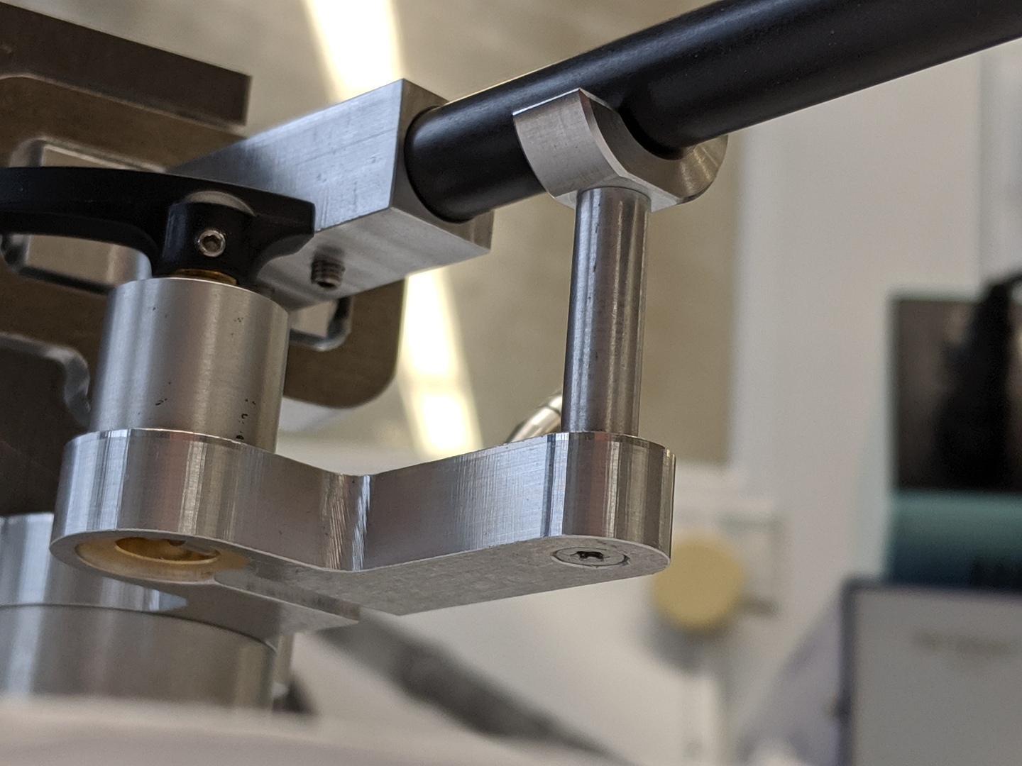

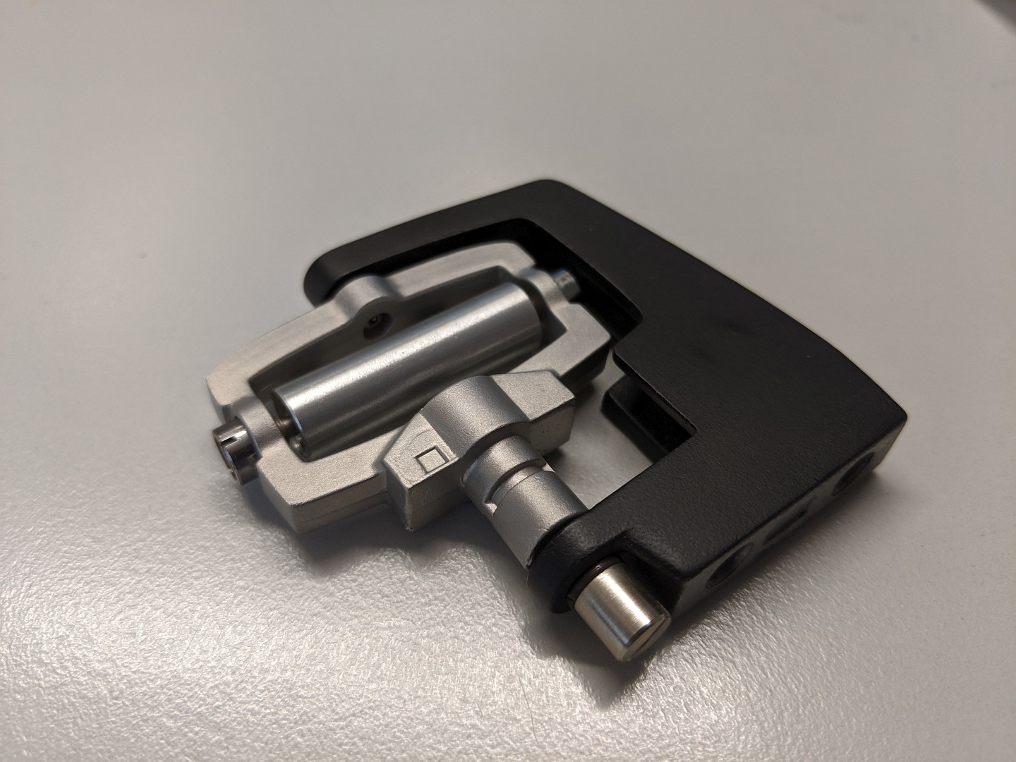

    Der originale Grundig Kardan baut sehr hoch. Das liegt vor allem an der Mechanik für die Vollautomatik. Leider habe ich da kein Bild von gemacht. Bei der Bestandsaufnahme im ersten Teil war die Mimik bereits entfernt, die Flächen gefräst und der Kardan „O“ sandgestrahlt. Nichtsdestotrotz sieht man, dass das untere Horizontallager unnötig tief verbaut wurde. Als der Tonarm nun so da stand passte der filigrane Kardan auch nicht so recht zum Rest. Es musste also eine Lösung her. Um die Lager wiederzuverwenden musste ich sie ausbauen. Das gestaltete sich allerdings gar nicht so leicht. Die Lager wurden vom Hersteller im Lagersitz fixiert, indem man einen scharfen Sechskant über das Lager gepresst hat. Dieser hat dann jeweils einen Span aus Aluminium bis vor das Lager geschoben. Versuche das Lager ohne Zerstörung des Kardans auszubauen blieben bei mir erfolglos. Also blieb nur noch die „brute force“ Methode. Ich habe also die gute alte Puk Säge angesetzt und das Aluminium rund um die Lagerschalen eingesägt. Danach konnte ich das Teil einfach aufbrechen:
Hits:	2883
Größe:	305,1 KB
    Als ich die Lager dann endlich in den Händen hielt konnte ich mich ganz entspannt an das Redesign des Kardans machen. Hier das Ergebnis in der CAD Simulation:

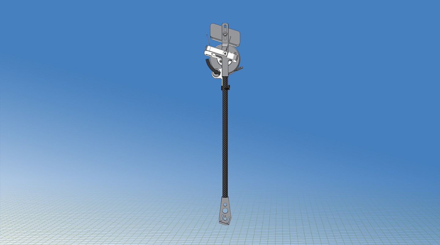

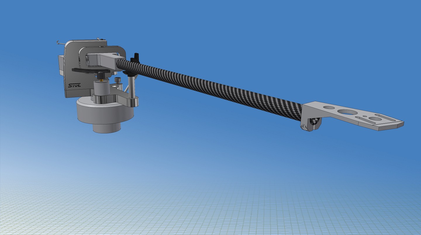

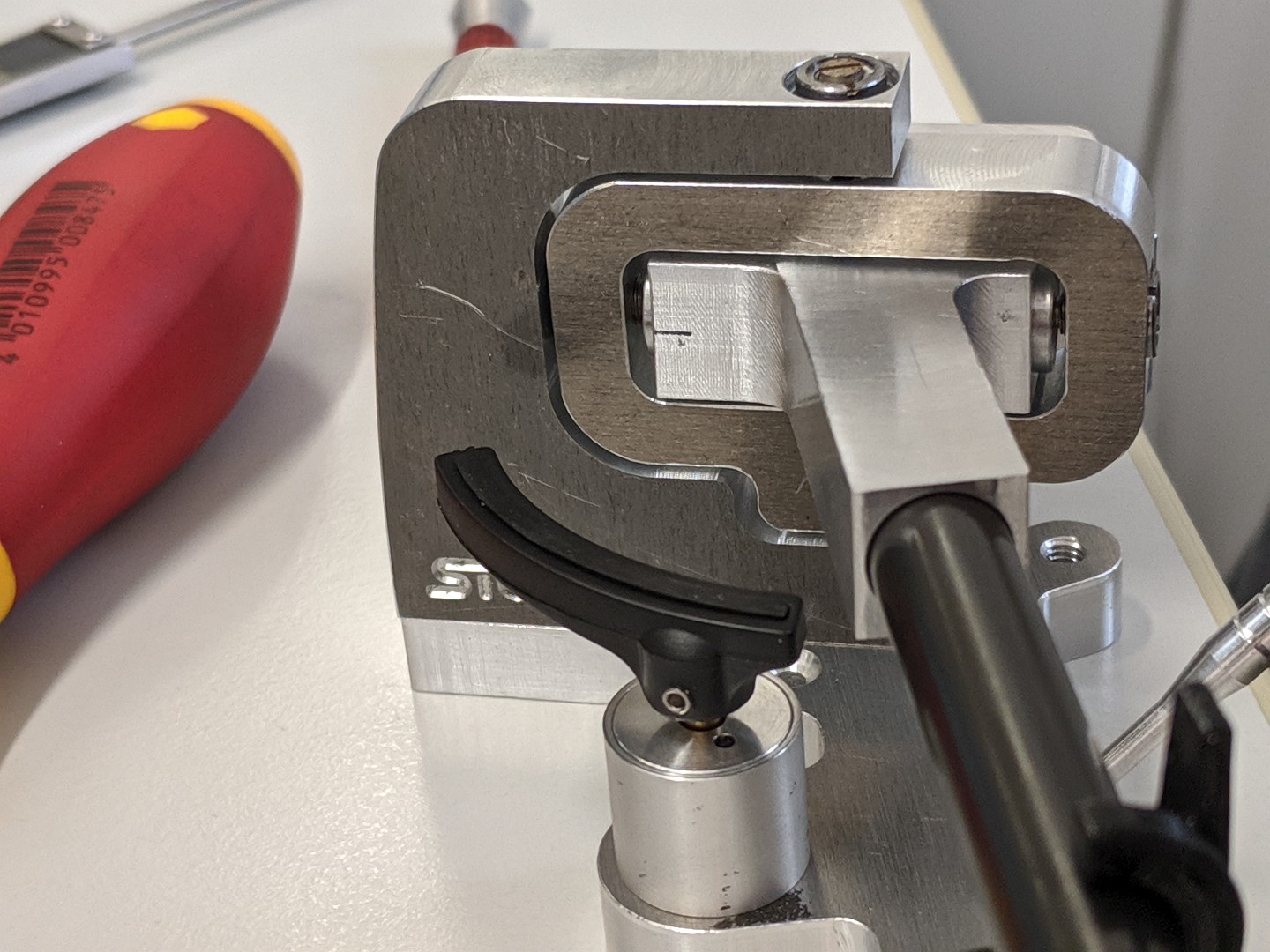

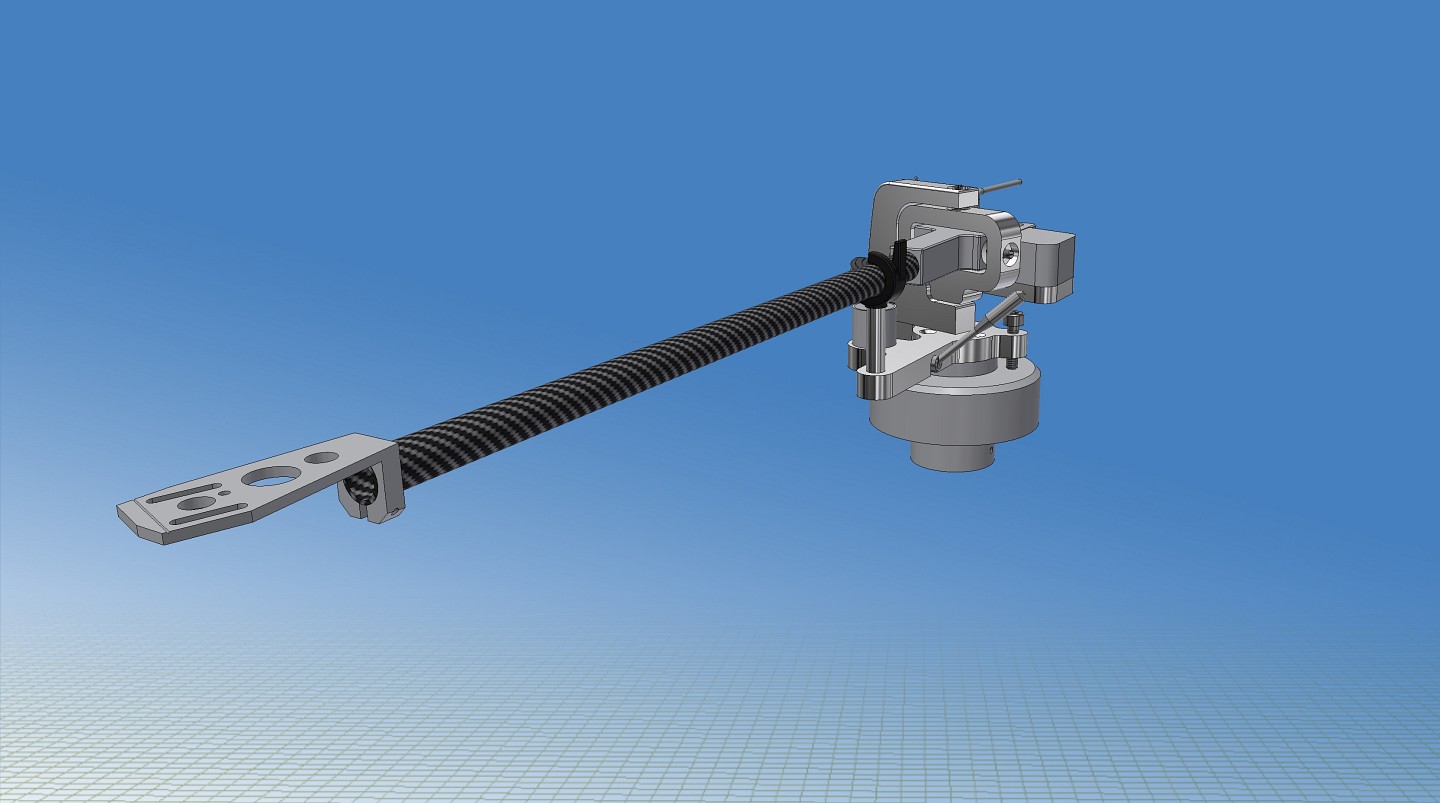

    Inspiriert hat mich das Kardan-Design des aktuellen Technics SP-10. Mit ein wenig Phantasie erkennt man mittlerweile also Einflüsse von Technics, SME sowie Linn in meinem Design…
    Auf den Bildern hatte ich im Übrigen immer eine Tonarmraste aus dem 3d Drucker verwendet. Hatte ich ganz vergessen zu erwähnen. Aus irgendeinem Grund habe ich allerdings keine Detailaufnahme von dem Teil…
    Im nächsten Teil zeige ich euch dann mal erste Ergebnisse

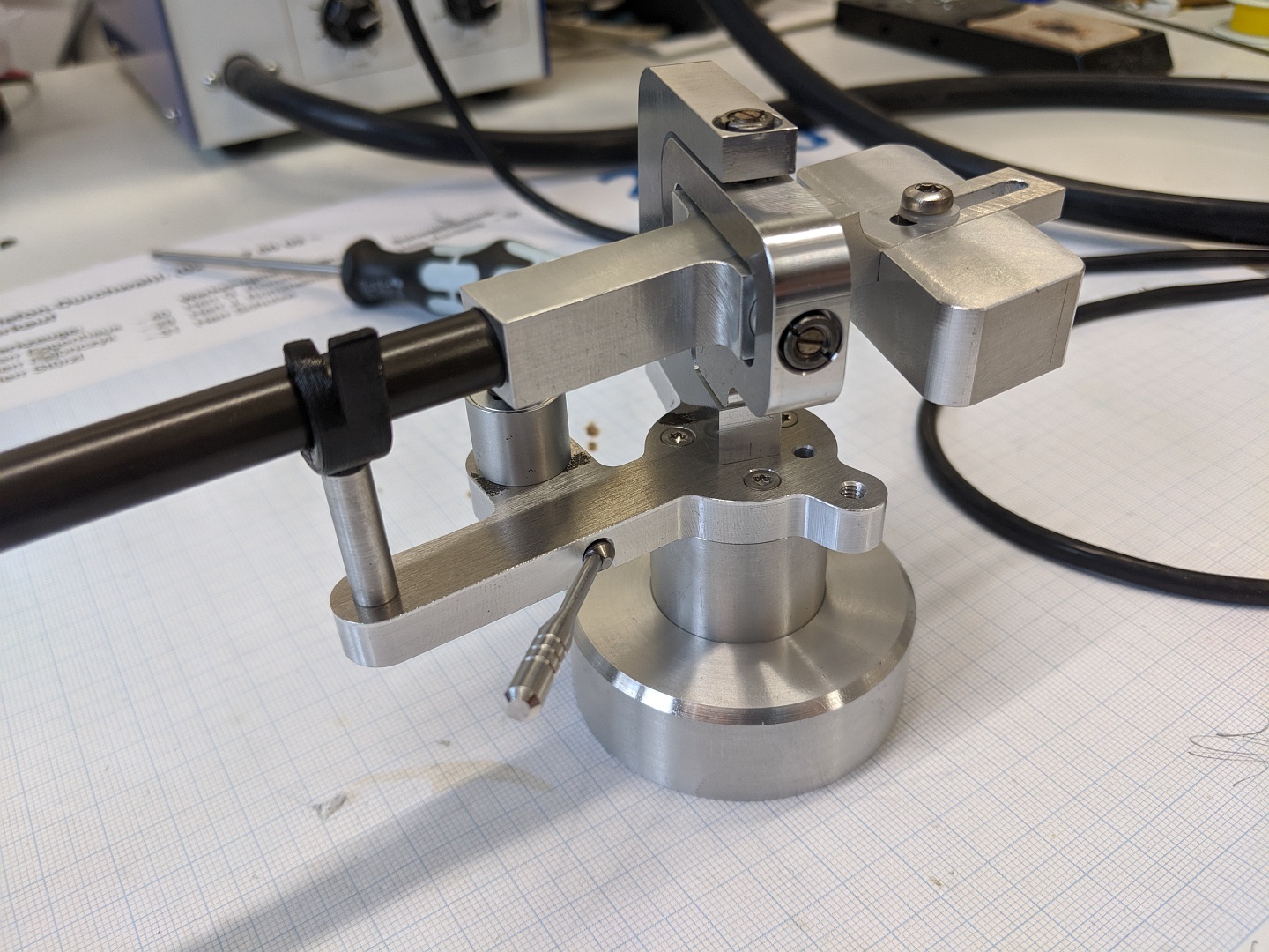

    Von vorn schön clean und kompakt. Das Spaltmaß beträgt rundherum nur einen Millimeter. Das passt beim eindrehen des Arms auf wenige zehntel… Auf der Rückseite des inneren Kardans erkennt man die Nut für die Kabelführung.
    Die Lager selbst habe ich im Moment noch nicht fixiert. Sie sind zwar exakt eingepasst aber in keiner Weise fixiert. Das lässt mir im Moment alle Möglichkeiten offen und die Lagerung funktioniert auch so extrem gut. Es ist schon sehr beeindruckend zu sehen, wie sensibel der Arm auf jegliche Krafteinwirkung reagiert und wie Reibungsarm diese Konstruktion funktioniert. Ein Luftzug oder aufsteigende Wärme von einem Heizkörper reichen bereits um den Arm in Bewegung zu setzen. Wohlgemerkt ohne Tonarminnenkabel. Bin gespannt wie sehr diese dann „dämpft“.
    Der bestellte Lift ist zwischenzeitlich auch angekommen und wurde natürlich direkt eingebaut. Ich musste lediglich das Distanzrohr fertigen.
    So schaut´s dann mit montiertem Kardan und neuer Liftbank aus:
Hits:	2616
Größe:	298,1 KB
Hits:	2559
Größe:	327,2 KB
Hits:	2734
Größe:	251,5 KB
    Durch das neue Design habe ich ganze 12 mm in der Höhe eingespart. Dadurch kann ich das zugehörige Laufwerk dementsprechend deutlich Flacher gestalten. In meinen Augen hat der Arm dadurch enorm dazu gewonnen und wirkt in sich stimmiger. Ich hoffe euch gefällt´s ebenfalls.
    Falls ihr Fragen habt immer her damit.

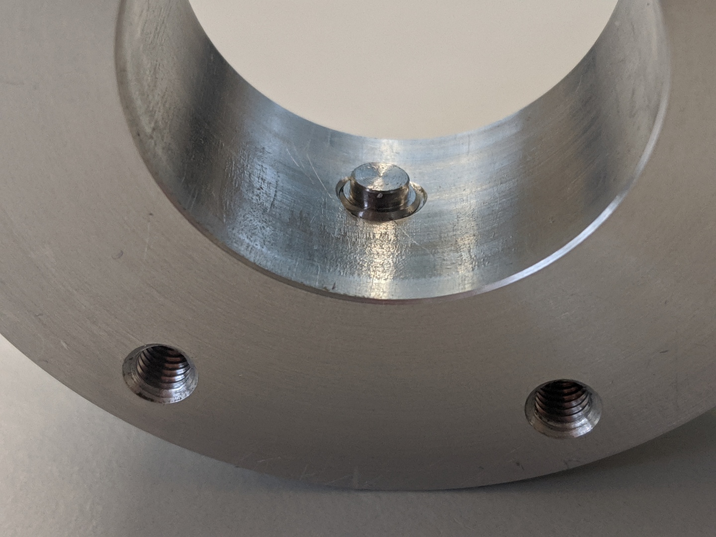

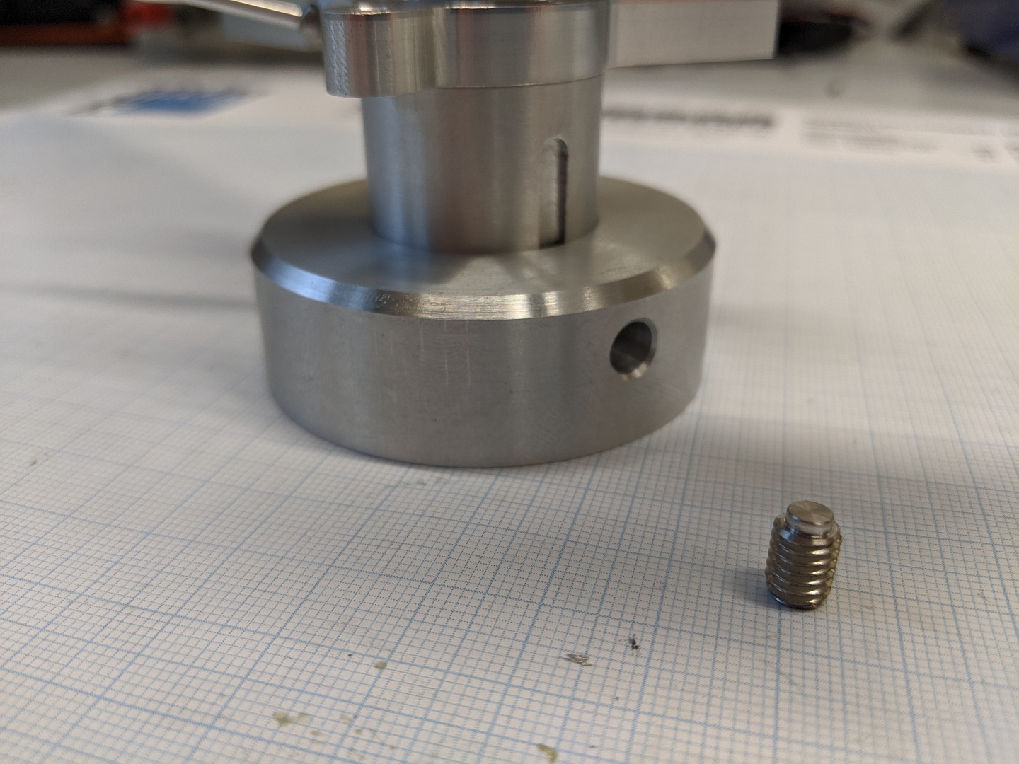

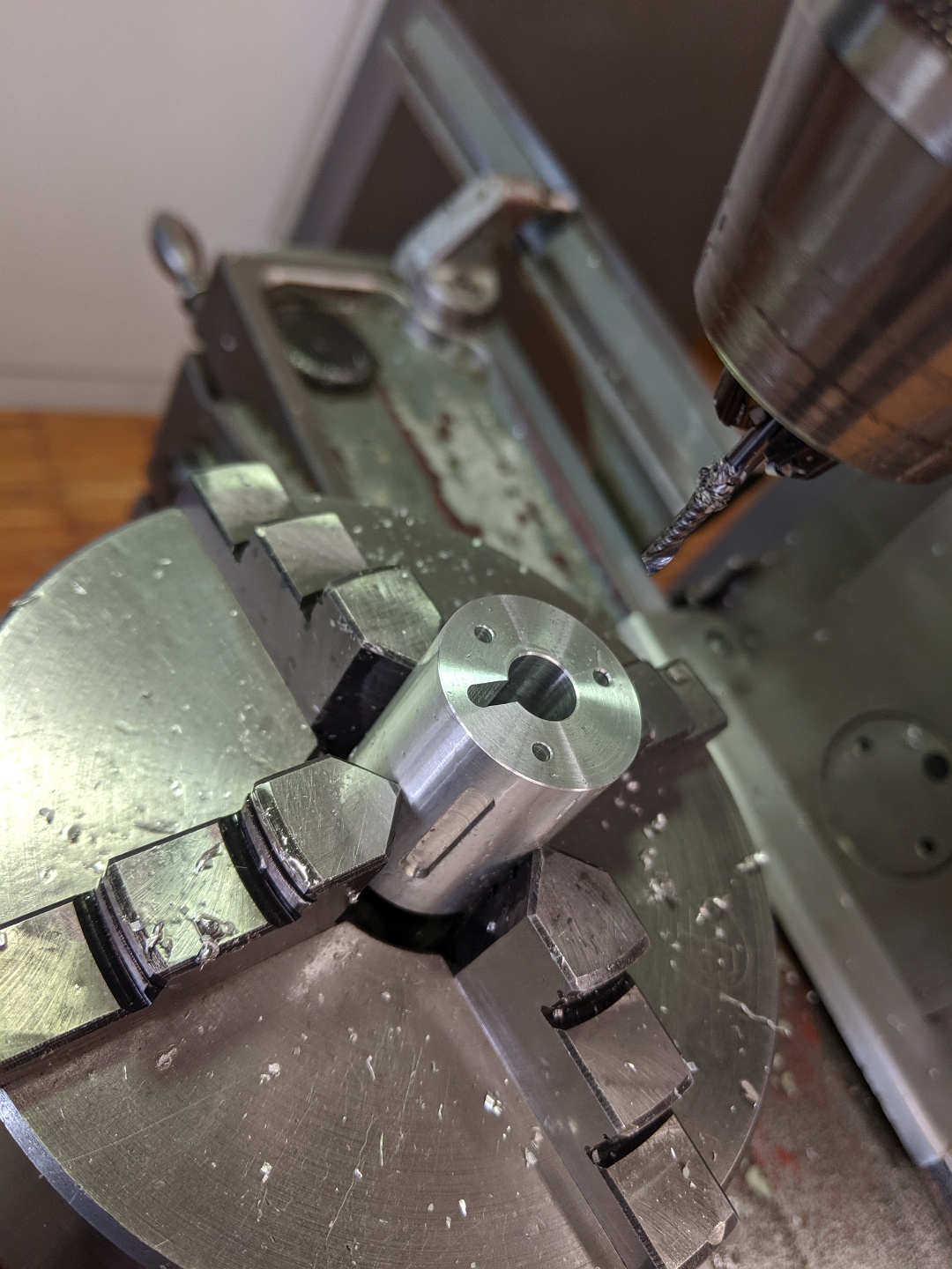

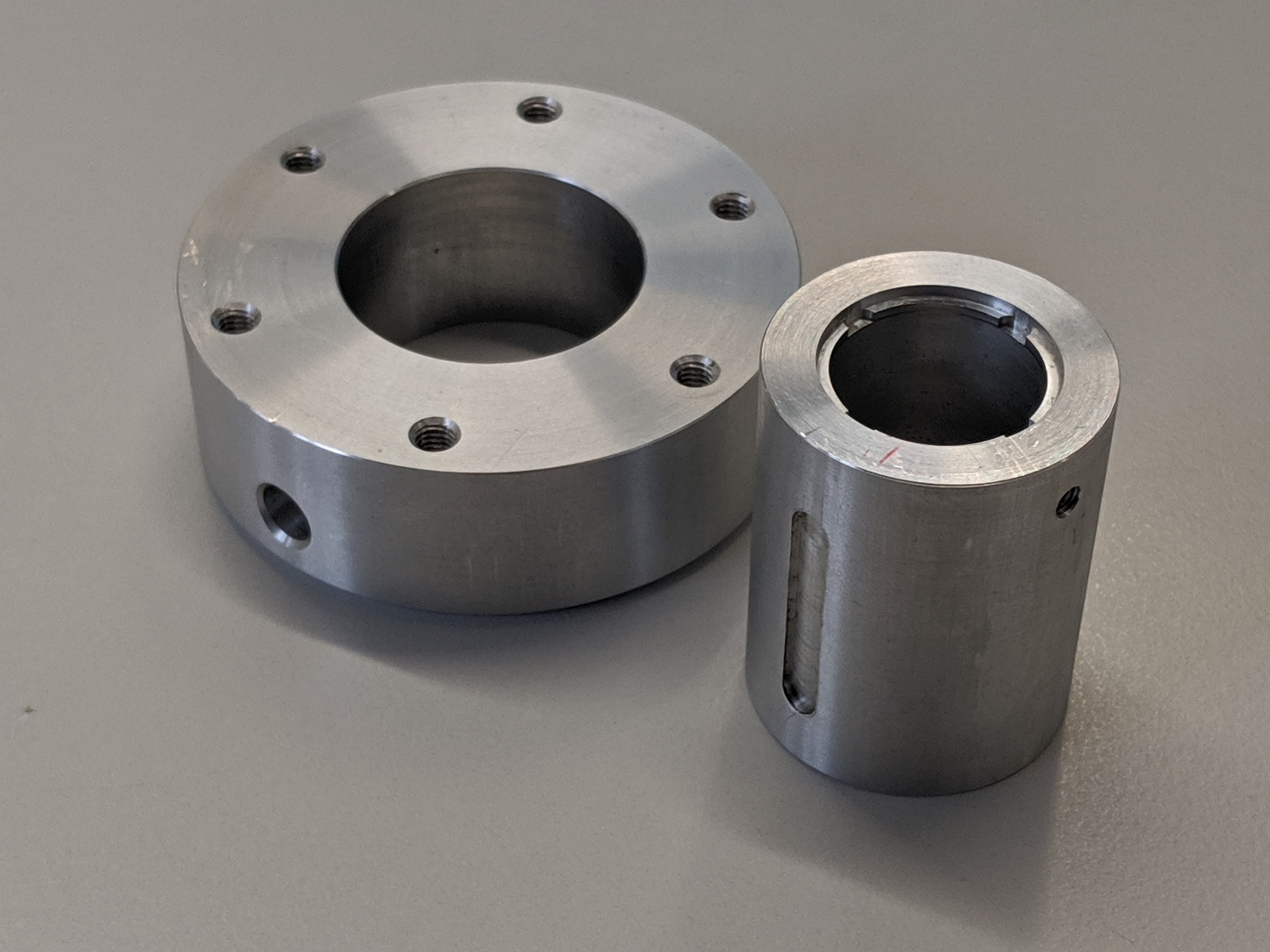

    Als nächstes machte ich mich an die Tonarm-Basis, bestehend aus dem Schaft und einer Montageplatte. Auf meiner Wunschliste standen folgende Eigenschaften:
    - Höhenverstellung zur Anpassung des VTA (vertical tracking angle)
    - Höhenverstellung +/- 10 mm
    - Audio Steckverbindung innerhalb des Schafts um den Arm auch Stand-Alone betreiben zu können
    - Kabelkanal für die Tonarminnenkabel
    Hier ein Bild vom Schaft während der Fertigung:
Hits:	2573
Größe:	463,6 KB
    Zu sehen ist auf der äußeren Wandung eine Nut um den Arm zu in der Höhe zu fixieren. Dazu wird eine Madenschraube in der Nut geführt und festgestellt. Auf der Oberseite finden sich die Montagebohrungen für den Liftausleger sowie ein kleines Langloch in dem die Kabel geführt werden.
Hits:	2502
Größe:	472,7 KB
Hits:	2554
Größe:	448,8 KB
    Auf der Unterseite vom Schaft findet dann der fünfpolige Einbaustecker seinen Platz. Über die 4 kleinen Fräsungen lässt sich die Buchse jeweils um 90° gedreht einbauen und über eine M3 Madenschraube im Schaft lässt sich der Stecker festklemmen.
    Die Montageplatte ist relativ simpel. Über sechs Gewindebohrungen lässt sich der Arm an der Zarge fixieren. Außerdem führt sie die oben erwähnte M6 Madenschraube, an die ich vorn einen 4 mm Zapfen gedreht habe.
    Montiert sieht das Ganze dann so aus:

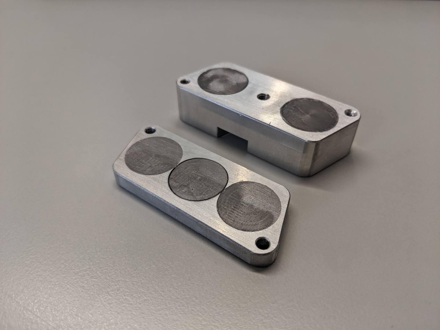

    Mir ist aufgefallen, dass ich euch noch kein Bild der Gegengewichte gezeigt habe… Hole ich hiermit nach:
Hits:	2658
Größe:	434,3 KB
    Da die Qualität der 3d gedruckten Armraste nicht meinem Anspruch genügte habe ich auch diese mal aus Aluminium konstruiert. Das Carbonrohr wird leicht eingeklemmt, lässt sich dank des langen Hebels aber auch einfach lösen. Die Optik gefällt mir damit schon deutlich besser.

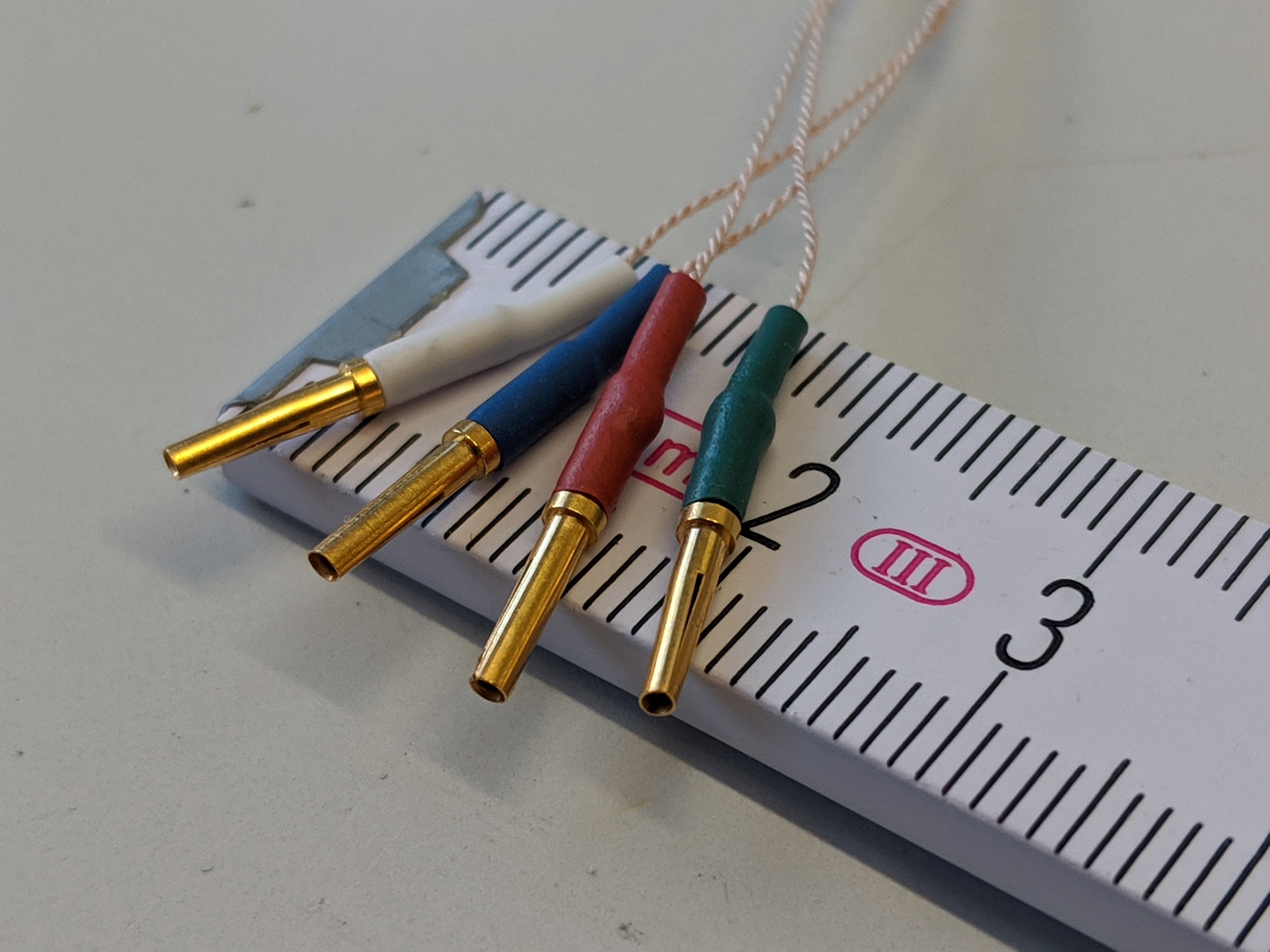

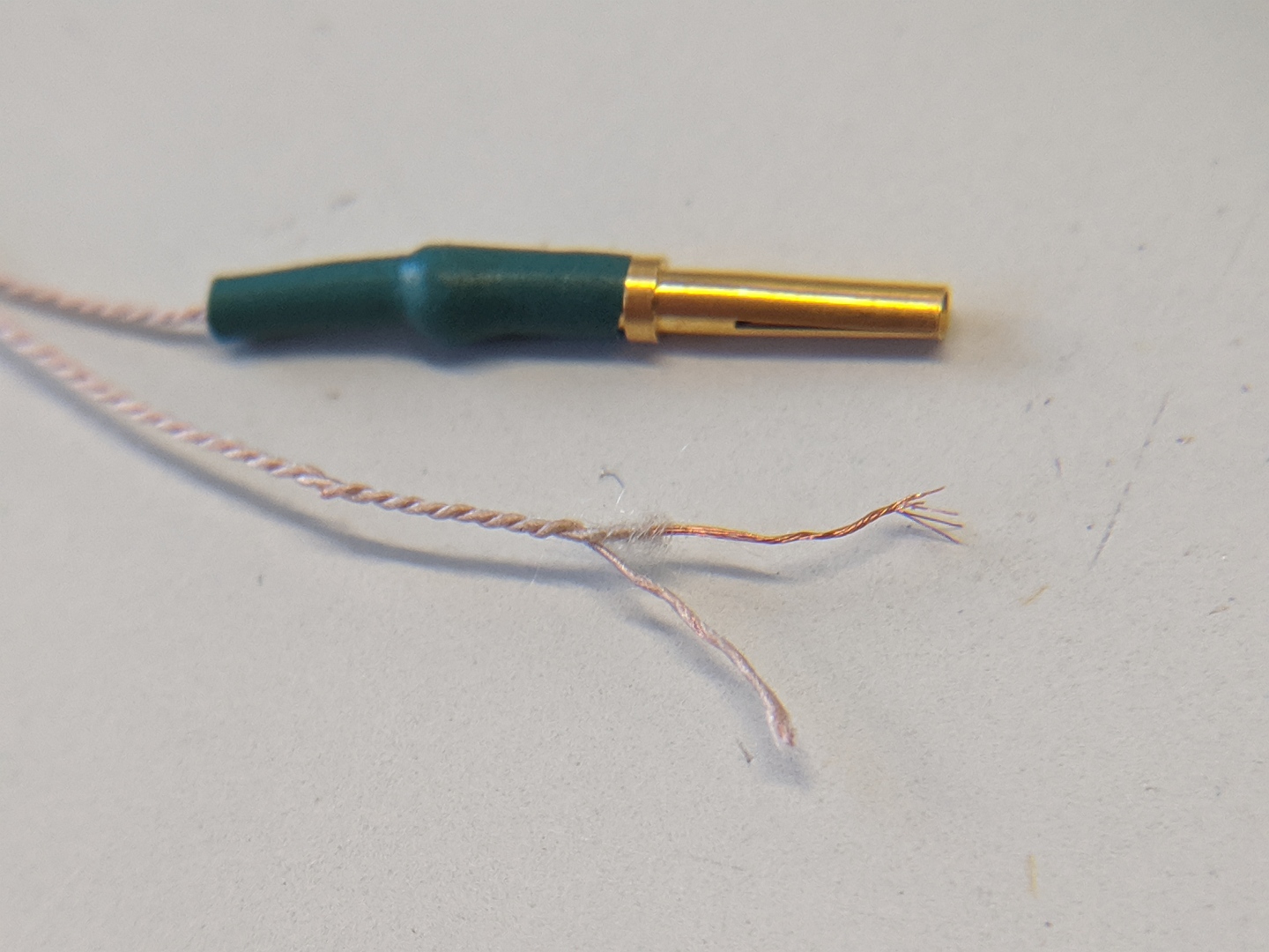

    Es geht endlich weiter, und zwar mit der Verkabelung:
    Über die Verkabelung innerhalb eines Tonarmes kann man in den endlosen weiten des Webs ja so einige Weisheiten lesen. Ich gehe die Sache da eher pragmatisch an. Die Kabel sollten natürlich dünn & flexibel sein. Ebenso sollten die Kapazität sowie der Widerstand der Leitung so gering als möglich sein. Es gilt also einen Kompromiss aus diesen Anforderungen zu finden.
    Ich habe mich deshalb für eine sehr dünne HF-Litze entschieden. Diese besteht aus lackierten Kupferdrähten (7 x 0,05 mm) und ist mit Seide umsponnen. Pro Ader habe ich zwei von diesen Litzen verdrillt. Gefühlt wird die Leitung dadurch sogar noch ein wenig flexibler. Die beiden Adern eines Stereo-Kanals habe ich dann ebenfalls miteinander verdrillt.
    Hier sieht man mal den Aufbau einer Ader im Detail:
Hits:	2308
Größe:	443,3 KB
    Die einzelnen Kupferdrähte sind nicht wirklich dick…
    Als Kontakte kann man z.B. die Inlays aus D-Sub Verbindern nehmen. Siehe hier: https://www.vinylengine.com/diy-cartridge-clips.shtml
    Ich habe mich allerdings für vergoldete 1 mm Lötkontakte aus einem MIL-Verbinder entschieden. Amphenol bietet da eine ganz gute Auswahl.
    Und hier seht ihr dann das Ergebnis:
Hits:	2312
Größe:	444,1 KB
    Köter

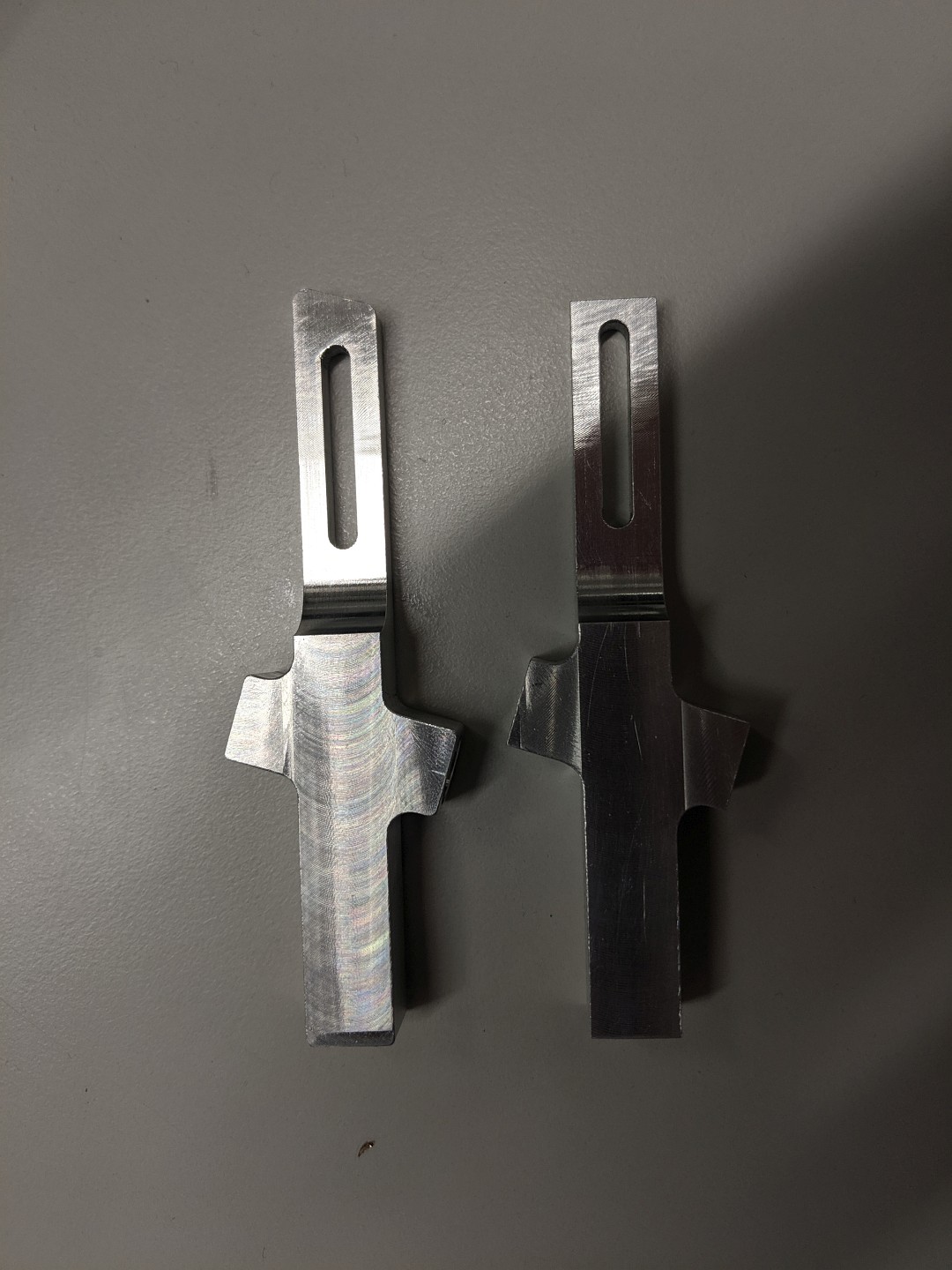

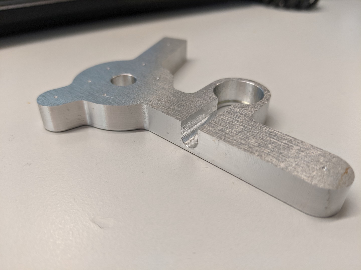

    Ich habe in der Zwischenzeit ein neues Lagerkreuz hergestellt. Es gab ein paar Details an dem Design die mich gestört haben. Da wäre zuerst einmal die sehr geringe Wandstärke im Bereich der Armaufnahme. Die beiden M3 Madenschrauben mit denen das Carbon Rohr fixiert wird, haben kaum „Fleisch“. Ich habe die beiden Schrauben also immer nur sehr, sehr behutsam angezogen.
    Um dem entgegenzuwirken habe ich eine kleine Insel um die Bohrungen stehen lassen. Die Schrauben sitzen nun mit einigen Gewindegängen mehr und die Verbindung wirkt solider.
Hits:	2286
Größe:	347,5 KB

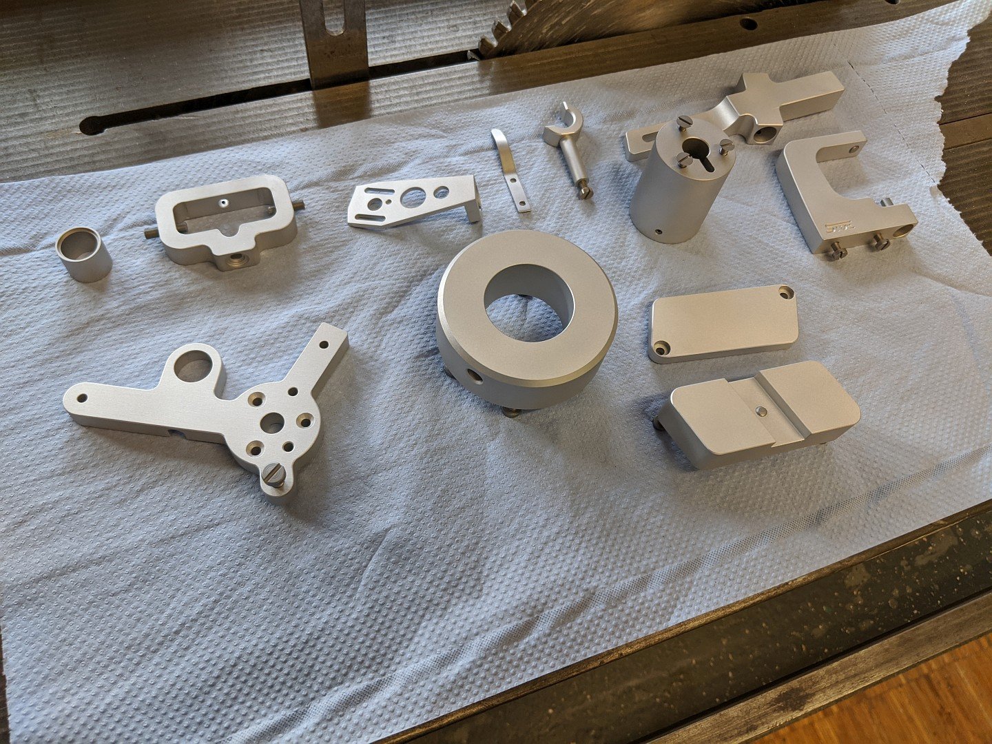

    Des Weiteren gefiel mir der Ausleger für das Gegengewicht nicht. Ich habe in der CAD Software viele Lösungen ausprobiert, Rundungen, Fasen, Radien… Letztlich habe ich mich dazu entschlossen den Winkel wiederaufzunehmen und mit kleinen Radien zu versehen. Sieht irgendwie eleganter aus… Ich hoffe ihr seht das genauso…
    Außerdem ist mir beim Ausprobieren der Kabel aufgefallen, dass ich mir da eine Sollbruchstelle durch die geringen Spaltmaße des neuen Kardan-Gelenks eingehandelt habe. Ich habe also die Bohrung für die Kabeldurchführung weiter nach hinten versetzt und diese großzügig mit einer auslaufenden Fase versehen. Die dünnen Litzen können damit ohne unnötige Knickstellen aus dem Rohr durch das Kardan-Gelenk nach unten in den Fuß geführt werden.
Hits:	2174
Größe:	257,7 KB
Hits:	2206
Größe:	248,6 KB
    Hier seht ihr den aktuellen Stand:
Hits:	2191
Größe:	471,3 KB
    Alle Teile sind soweit fertig, entgratet / mit Fasen versehen und zu guter Letzt Sandgestrahlt worden.
    Allen Mitlesern schon mal eine besinnliche Vorweihnachtszeit. Ich melde mich wieder wenn´s Neuigkeiten gibt…
