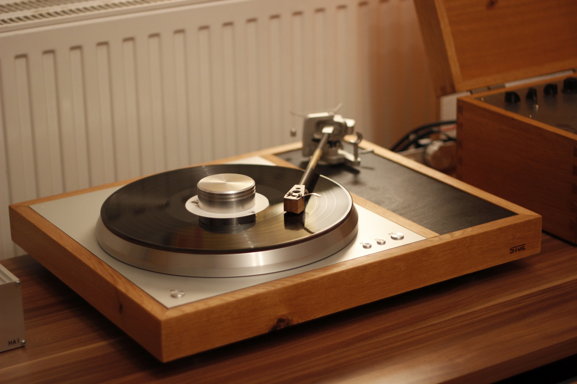

    Hallo Zusammen,
    gestern Abend habe ich mich mal wieder die Kamera gezückt! Ich wollte Euch hier mal den aktuellen Stand von meinem Plattenspieler Projekt zeigen. Ich denke damit bin ich vorerst angekommen und ich kann mich beruhigt anderen Baustellen widmen...

    Der Tonabnehmer hat ein weiteres Update erfahren und trägt nun passend zum Rest ein Kleidchen aus Eiche.

    Hi Thomas,
    vielen Dank!
    In dem Holzkoffer steckt ein kleiner Verstärker, den man auch mal irgendwohin mitnehmen kann. Die Endstufe basiert auf dem LM4780 - also im Prinzip ein Gainclone. Netzteil ist bis auf den Trafo auf dem PCB integriert, ebenso wie der LS-DC-Schutz, Einschaltverzögerung und diverse Schutzmaßnahmen. Das Design stammt von Pavel Dudek. Bei der Vorstufe habe ich mich erstmals an eine Klangregelung getraut. Enspricht im Grunde einem Projekt von Rod Elliot und war eine Übung für unseren Azubi. Eine der Platinen war übrig und passte ganz hervorragend ins Konzept. Hoch und Tiefton können +/- 10 dB angepasst werden, genau das Richtige um der Garagenparty ein wenig Würze zu geben. Die Klangregelung kann mit einem Schalter überbrückt werden. Ansonsten findet sich noch ein Balance-Regler sowie ein Lautstärkepoti. Rein geht´s über einen Analogen Cinch Eingang. Die Vorverstärkung reicht auch locker, um dem müden Signal eines Smartphones auf die Sprünge zu helfen...

    Hallo Klaus!
    Vielen Dank! Die wunderschönen Chickenhead Knöppe sind - wie es sich für ein ULB Projekt - gehört natürlich selbst gedruckt...
    Die Schaltung der Klangregelung basiert auf dem Projekt 97 von Rod Elliot:
    https://sound-au.com/project97.htm
    Köter

    Hallo Zusammen,
    vielen Dank für die positive Resonanz. Der Verstärker war eigentlich eine reine Resteverwertung und Zeitvertreib ohne hohen monetären Einsatz. Viele Teile habe ich hier in der Werkstatt "gefunden", so auch die Schalter. Die Boards für den Gainclone incl. Teilen habe ich mal vor Jahren von Micha bekommen. Unser Azubi war auf der Suche nach einer Klangregelung, also hab ich ihn mal machen lassen. Ein Board war übrig, das war dann für mich. Den RKT hab ich mal aus dem Elektroschrott gerettet. Kühlkörper stammt aus einem alten EDV Gerät. Unbehandeltes Stahlblech nutzt heute eh kaum noch jemand. So kam eins zum anderen... Schlagzahlen, Messingschrauben etc. finden sich in meiner Werkstatt...
    Und der Tonarm / Plattenspieler: Sowas entsteht nicht in zwei Wochen... Das hat ne ganze Weile gedauert...
    Köter
