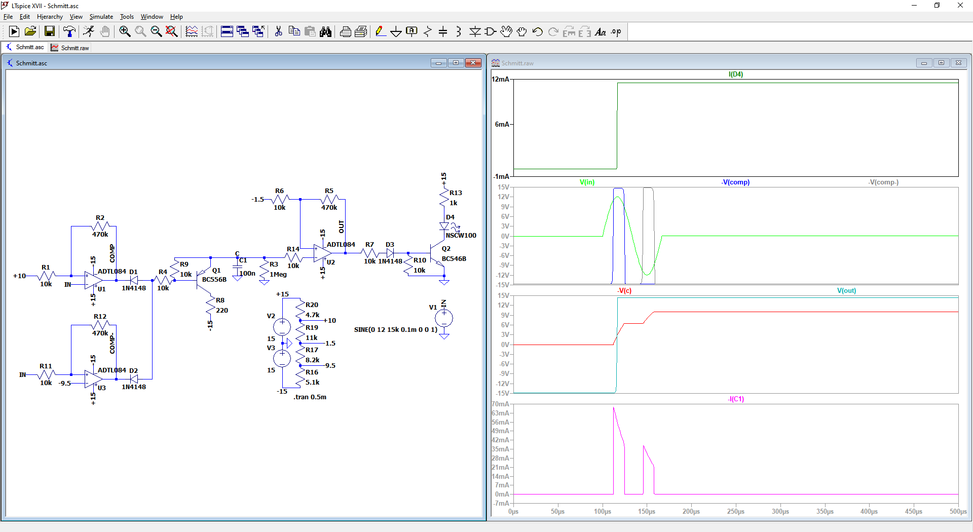

    Bei einem anderen Projekt musste ich einen Overload-Indikator auslegen der eine LED per Schmitttrigger anschaltet. Das könnte auch hier für den ein oder anderen interessant sein, siehe Anhang.
    Beste Grüße und weiterhin frohes Basteln,
    Dominic
Hits:	101
Größe:	72,1 KB
