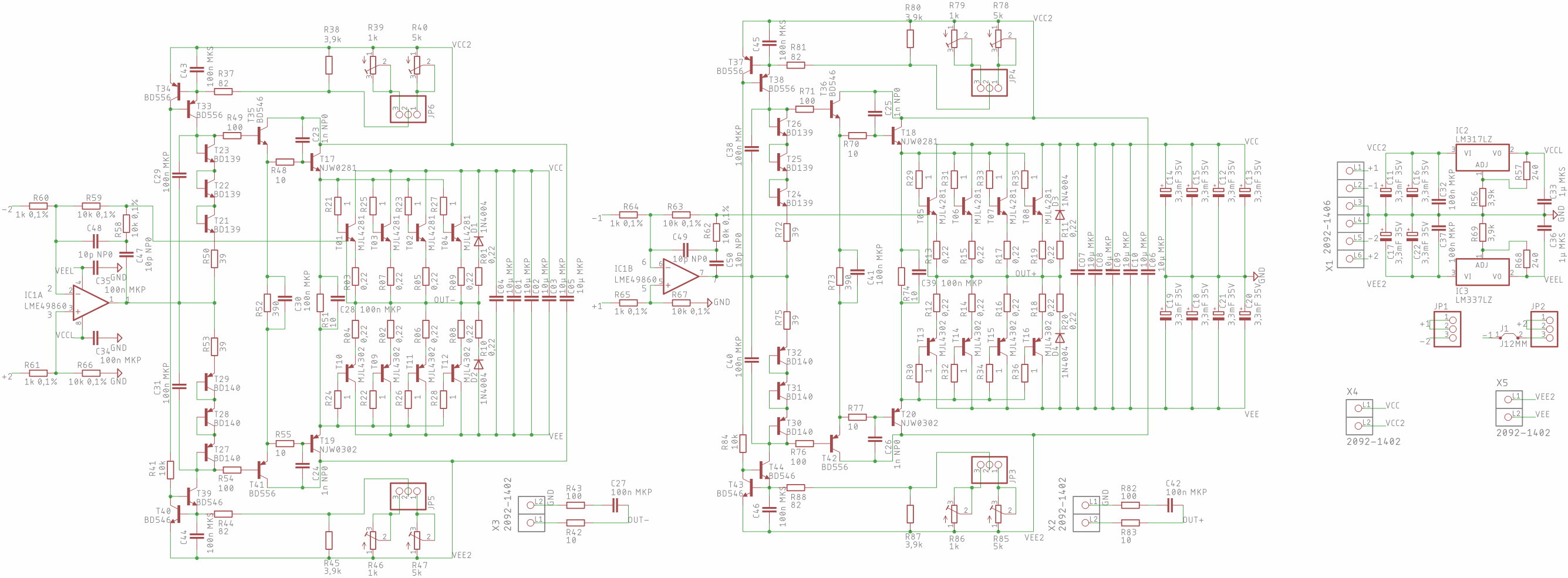

    Vor knapp zwei Jahren hat mich die verrückte Idee gepackt mit meinen rudimentären Kenntnissen der Regelungstechnik einen Class A Verstärker zu entwickeln der die imho besten Dinge von früher und heute vereint: einen Audio-Operationsverstärker direkt gekoppelt an einen Class A Emitterfolger innerhalb der Rückkopplung.

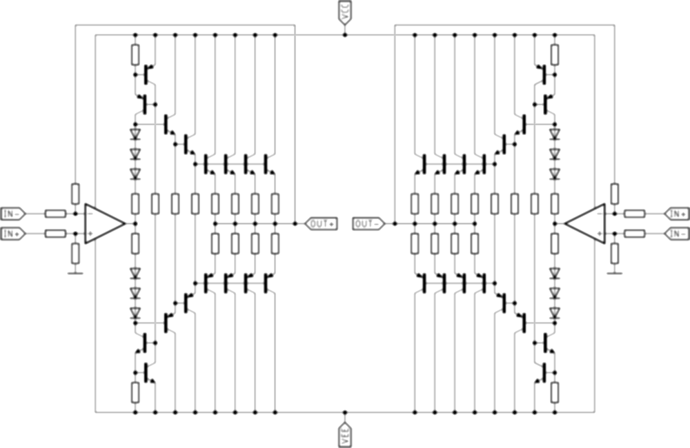

    Nach vielen Simulationen ist dann im Groben das dabei herausgekommen:
    Um einen ausreichenden Spannungshub zu erreichen ohne Spezial-HV-OPVs zu verwenden, steuere ich die zwei Kanäle eines LME49860 mit invertierter Polarität an, was gebrückt einen Spannungshub von +- 40 Vpeak ergibt. Danach geht es durch eine thermisch gekoppelte Ruhestromeinstellung in zwei Dreifachemitterfolger der je vier Paare MJL4281/MJL4302 beinhaltet. An deren Ausgang geht es zurück in die Rückkopplung der OPVs und eben an den Lautsprecheranschluss.
    Im Detail schaut das dann so aus:

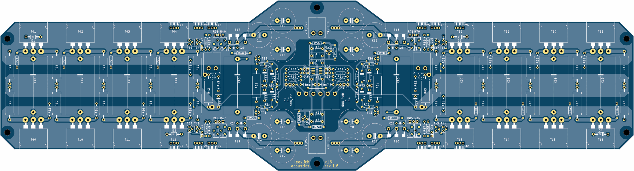

    Die sich ergebende Platine kann in der gebrückten Konfiguration als auch zweikanalig betrieben werden, dann eben mit nur einem viertel des Spannungshubs:

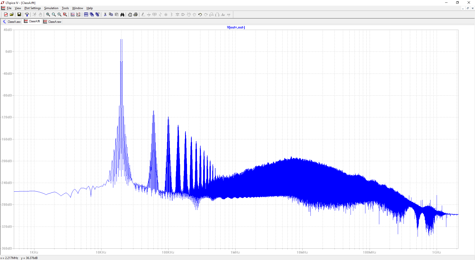

    Und simuliert sich bei 19kHz + 21kHz und 100W an 8Ohm so:

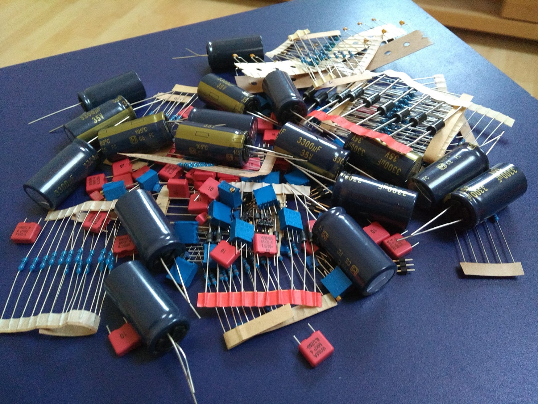

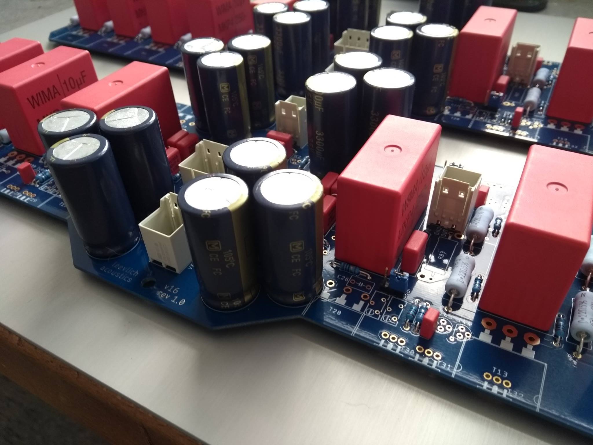

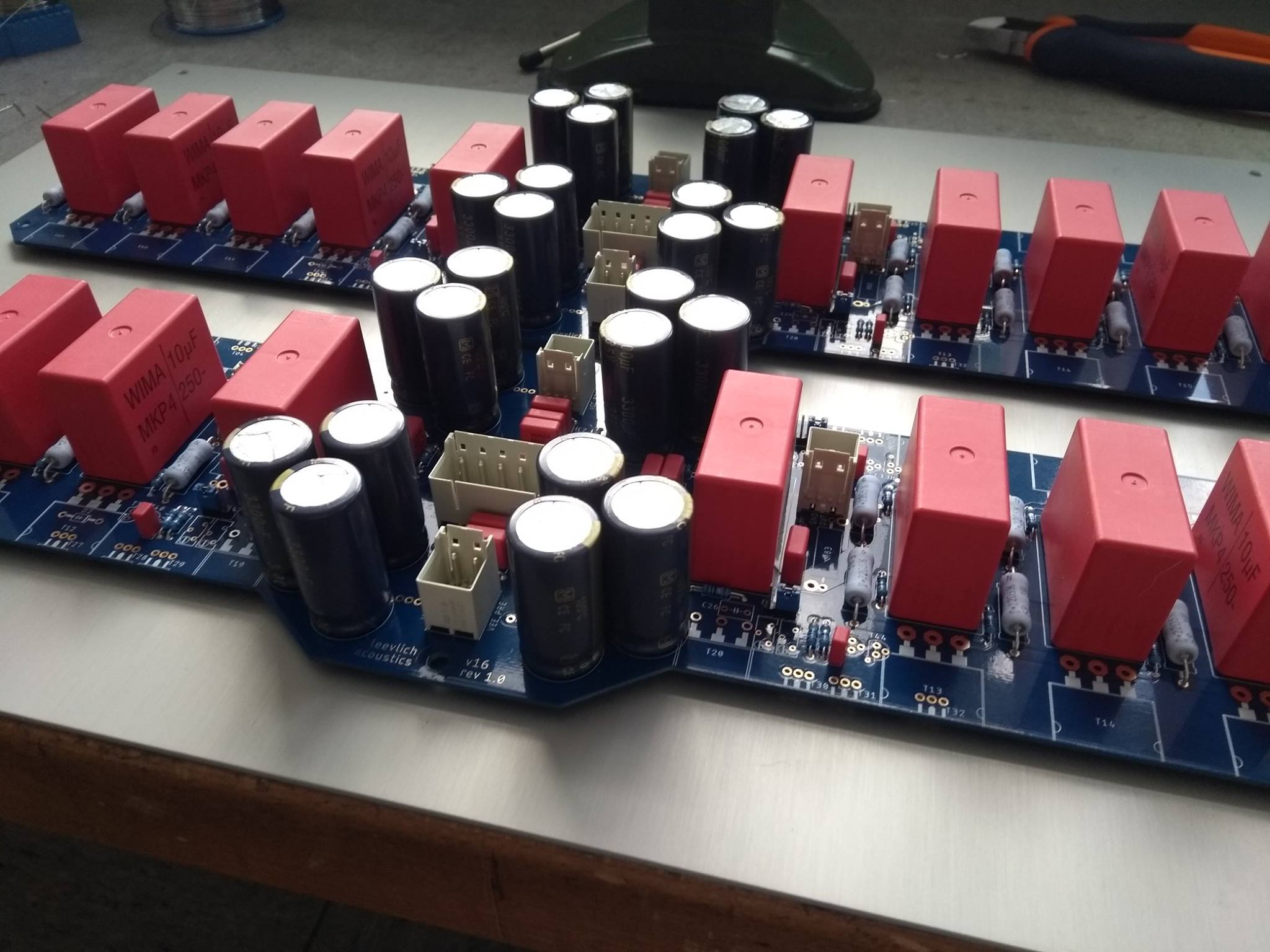

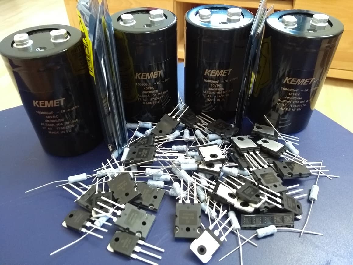

    Nun aber weg von all der Theorie und ab in die Praxis, denn langsam aber sicher trudelten alle Bauteile und die Platinen ein:

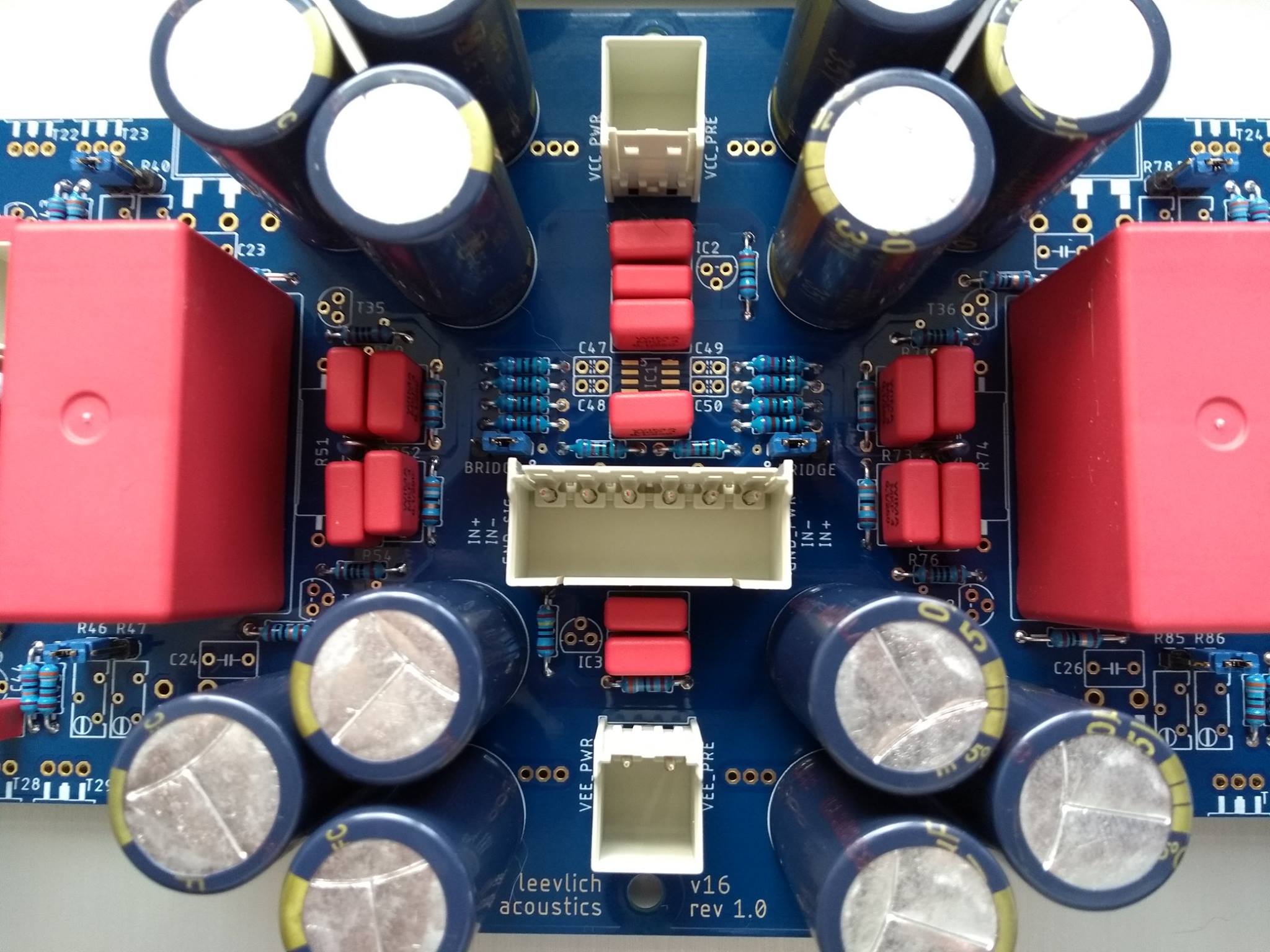

    Diese wurden darauf hin verlötet:

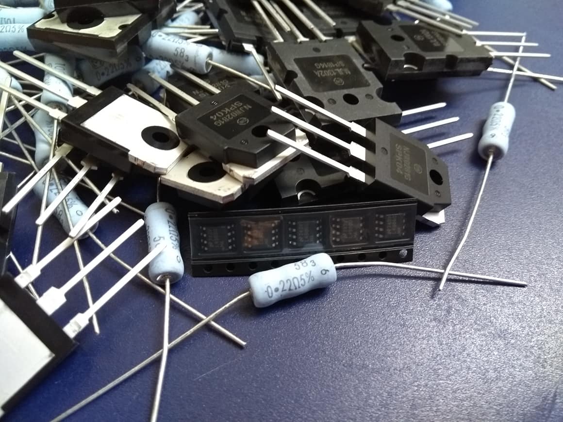

    ...und dabei beging ich einen großen Fehler, denn da ich SMD scheue wie der Teufel das Weihwasser, habe ich mir den kleinen LME49860 bis ganz zum Schluss aufgehoben:
    Sportlich, aber ging

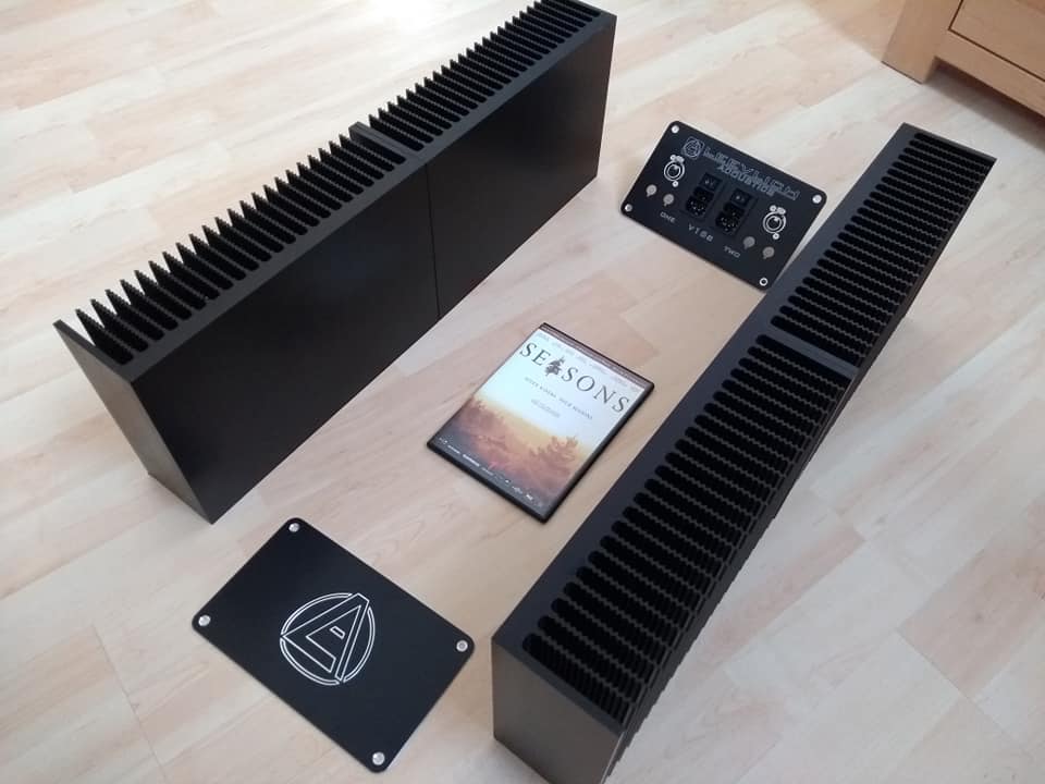

    Derweil ist auch das Metall angekommen, die DVD dient als Größenvergleich

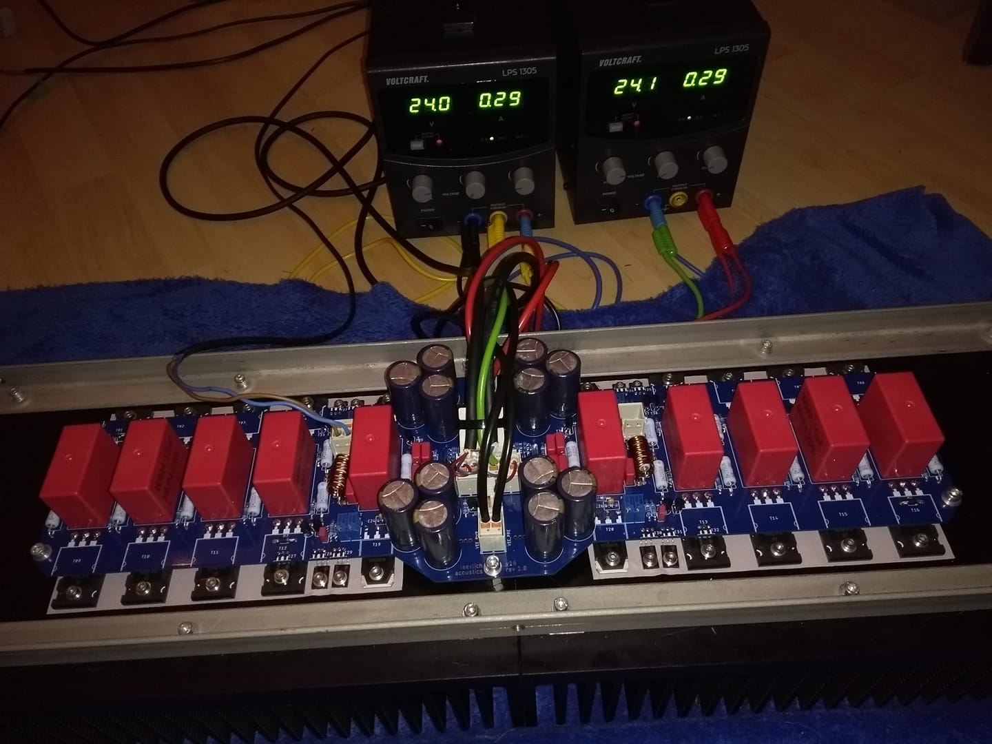

    Nun konnten die Transistoren aufgesetzt und eingelötet werden:
    ...und es kam der große Moment der Wahrheit, das erste mal Anschließen an zwei Labornetzteile:
    Nichts kaputt, alle Spannungen und Ströme passen also ran ans Gehäuse:

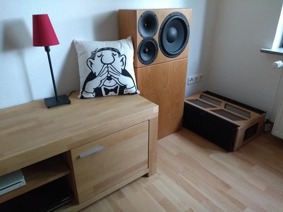

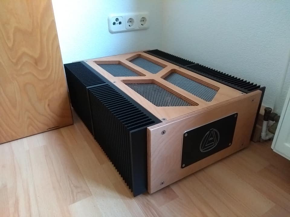

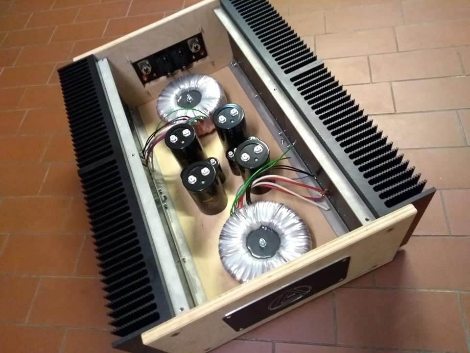

    Und fertig ist die Laube:
    Noch ein bisschen Öl:
    ...und seit dem spielt er bei uns im Wohnzimmer:
    Fazit: Viel gelernt, viel Geld ausgegeben, viel geschwitzt während der ganzen Tests, aber es hat sich absolut gelohnt

    wirklich sehr schön gemacht!
    Jetzt kannst du auch noch rechts den Heizkörper abbauen, dadurch gewinnt das ganze Zimmer noch mehr.

    Zwei Fragen:
    • Warum hat das bis jetzt noch keiner so gemacht?
    • Welche Vorteile hat das Konstrukt konkret?
    Es gibt einige ähnliche Ansätze. Die meisten arbeiten aber noch mit Zwischenstufen zur Spannungsverstärkung zwischen OPV und Endtransen. Das bringt ansich schon Verzerrungen und durhc die höhere Schleifenverstärkung arbeitet auch die Gegenkopplung nicht so sauber. Kurzum, so geringe Verzerrungen sind mir von keinem anderen Verstärker bekannt.

    Eigentlich sollte ne bessere Soundkarte in der Lage sein zumindest in der Nähe noch eine Aussage schätzen zu können, grade wenn man vorher mit nem Widerstand Kalibriert.
    Hast du in LTspice simuliert? Die software ist etwas optimistisch wenn es um THD ect. geht, ohne das Design schlechtreden zu wollen =)
    Solche Compound anordnungen mit OP-Amps können schon was, gibt da im DIY Audio diverse in verschiedenen ausführungen von. Auf jeden Fall ein schön aufgebautes Gerät.
    PS: Kann es sein, dass die Betriebsspannungen in dem ersten Prinzipschaltbild vertauscht sind? Ich bin mir nemlich ziemlich sicher, dass die Treiberstufe ausgehend von den Versorgungen des op, so nicht funktionieren können

    @3eepoint: Auch mit einer 'kalibrierten' Soundkarte ist den Verzerrungen nicht wirklich beizukommen, aber eine Messung die ich diesbezüglich mal versucht habe deutet zumindest in die Richtung der Simulation. LTspice ist immer nur so gut wie die Modelle mit denen man es füttert, Vergleichsmessungen in Schaltungen mit höheren Verzerrungen zeigen bei den verwendeten Modellen eine ziemlich hohe Übereinstimmung, allerdings waren die gemessenen immer noch ein bisschen besser als die simulierten
    Ich habe das Prinzipschaltbild nun mehrmals inspiziert und konnte keinen Fehler finden. Was genau meinst du mit Treiberstufe?

    Nach den Anschlüssen des OP-Amps stimmt die Polung nicht, die Transistoren laufen alle in Sperrichtung
    29.03.2012
    Delmenhorst
    825
    Das sind der invertierende und der nichtinvertierende Eingang. Vcc ist oben, Vee ist unten
