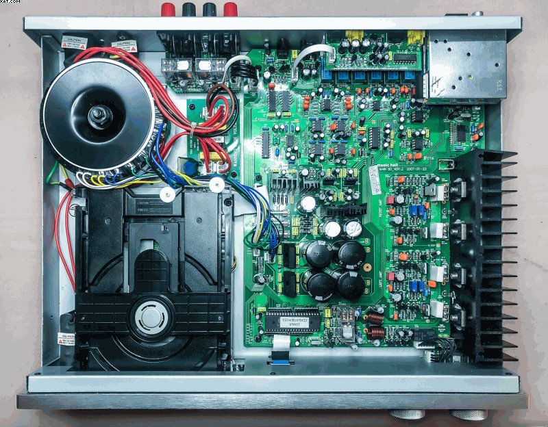

    OK, ich stelle meine Lösung also mal vor. Zunächst
    Überblick:
Hits:	259
Größe:	207,9 KB
    Im Bild rechts sind die Endstufen, oben links ist die kleine LS Ausgangsbaugruppe zu sehen um die es (zunächst) geht.

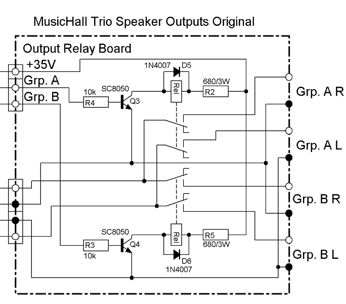

    Originale LS Ausgangsbaugruppe:
Hits:	293
Größe:	749,5 KB
    Je ein Relais für Gruppe A und B, Schwarz die Endstufenausgangskabel, Weiß die A/B Ansteuerung und die Relaisversorgung.
    Die originale Ausgangsbaugruppenschaltung:
Name:	Trio Output Relay Board Original.png
Hits:	321
Größe:	56,8 KB

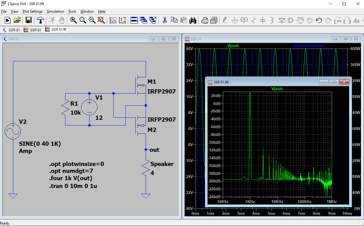

    ich habe es mal mit LTSpice simuliert (vereinfachte Schaltung)
    einmal 40Vss an 4Ohm 200Watt
    Total Harmonic Distortion: 0.000008%
    u. auch 1mVss aber da sieht man praktisch nix im Spektrum deshalb hab ich mir den Screenshot gespart
    also wenn man passende MosFets mit Rds < 5mOhm verwendet, geht die Signalbeeinflussung gegen null
