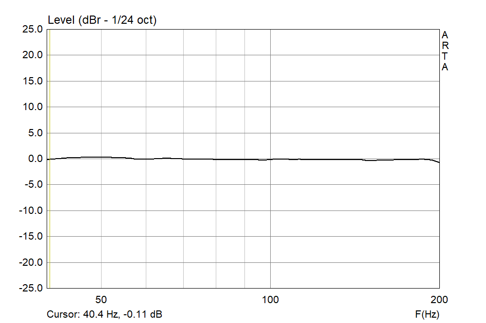

    Im Ernst jetzt? Du rechnest mit Kleinsignalparametern auf die Großsignalfestigkeit hoch, ich schreibe, dass das mit anderen Annahmen ganz anders aussieht, und jetzt willst du "empirische" Untersuchungen dazu? Dann nimm doch BL mit 80% und Cms mit 70% an, was ändert das? Oder nimm das Xvar von B&C, 50% BL oder 50% Cms. Es ist völlig egal, die 200 W sind auf jeden Fall völlig unterdimensioniert, um den in BL an sein Xmax von 9 mm zu bringen.
    Im Gegensatz zu dir bezieht sich jede meiner Rechnungen / Ausführungen auf im vorhinein ermittelte belastbare Daten. Ich rechne nicht "einfach" von Kleinsignal- auf Großsignalparameter hoch - zmd. nicht ohne zuvor gesammelte einschlägige Erfahrungswerte.
    Zwei Beispiele. Linke Grafik Helix P10W in 35l / 40 Hz, rechte Purifi PTT6.5X08-NAA-08 in 20l / 30 Hz. Jeweils einmal bei Kleinsignal (niedriger einstelliger Vrms-Bereich) vs. Großsignal (nahe RMS-Belastbarkeit; ebenso jeweils nahe der mechanischen Belastbarkeitsgrenze der Chassis) akustisch gemessen. Die folgenden Graphen zeigen die Differenz der (eingepegelten, d.h. für die unterschiedliche Leistungszufuhr entsprechend skalierten) Kleinsignal vs. Großsignal-Frequenzgänge (Funktion in ARTA: Subtract (from) Overlay):

    Ups - spielt sich was du als signifikanten Einfluss sahst, für was laut dir mit einem vielfachen der Leistungszufuhr kompensiert werden müsse, etwa tatsächlich empirisch überprüft lediglich im Zehntel-dB-Bereich - gerade mal so über der Messtoleranz - ab?
    Der Grund, dass ich dir das Wort überlassen habe, war nicht, dass ich wirklich angenommen hätte dass du eine Begründung liefern könntest - sondern exakt, um dir die Gelegenheit zu geben dich noch ausführlicher um Hals und Kragen zu reden. Nicht dass das, nachdem du eingangs empfiehlst ein mit 200w AES / 400w Programm angegebenes Chassis im Kilowatt-Bereich zu betreiben (grillst du mit Lautsprechern gerne?), noch notwendig wäre.
    Den Helix kenne ich nicht, ist das dieser hier: https://www.hifitest.de/test/ausstat...lix-p-10w-3432 Dazu habe ich +- 8 mm gefunden, mehr nicht. Purifi gibt xmax mit 9,8 mm an, basierend auf (L-H)/2. Da würde ich BL auf 90% schätzen. Rate mal, wie ich darauf komme?
    Beyma rechnet Xmax so, dass die Spule nur noch 2/3 des Luftspaltes ausfüllt. Das heißt, 1/3 vom BL wird vom Streufeld übernommen.
    Und was genau misst du da eigentlich? Schaust, ob da Kompression ist? Falscher Ansatz. Schau dir die harmonischen Verzerrungen an.
    Siehst du, im Gegensatz zu dir weiß ich aber, was in der Realität passiert. In der Realität passiert nämlich, dass 1 kW Verstärker ins Clipping kommen, die Chassis aber gerade mal ein wenig in Bewegung geraten. Crestfaktor, sagt dir das was?
