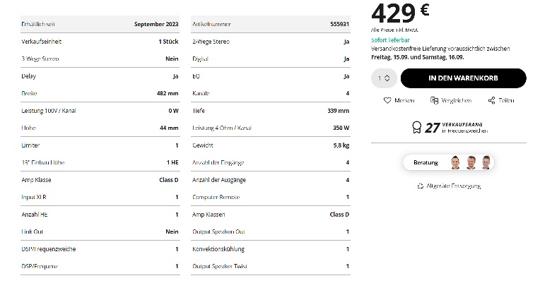

    Kein neuer Treiber sondern DSP Amp -> https://www.thomann.de/de/the_tracks...iOjF9&reload=1
    the t.racks DSP 4x4 Amp 4.250, 4-Kanal DSP Installationsendsufe, 4x 250W @ 8 Ohm, 4x350W @ 4 Ohm, Programmierung über USB, 3x frontseitige Tasten zur Presetumschaltung, 3x rückseitig Kontakteingäng via Schraubklemme zur Presetumschaltung, Eingänge: 4x XLR symmetrisch, Ausgänge: 4x speaker twist, 4x 6,35mm Klinke TRS Pre-Out; Frequenzgang: 20 Hz - 20 kHz, Class D Endstufe, frontseitiger Powerschalter, Abmessungen (HxBxT): 482 x 339 x 44 mm / 1 HE, Gewicht: 5,8 kg
    Hört sich interessant an!

    ... ja, auch weil konvektionsgekühlt!

    In der BDA findet sich folgendes Bild der Rückseite:
    Woher stammt die Information bzgl. Konvektionskühlung? Das Bild scheint dem zu widersprechen.
    Lies mal die komplette Beschreibung bei Thomann! Da steht bei Konvektionskühlung eine 1.

    ... was ich mittlerweile aber auch nicht mehr glaube.
    es hat sich mittlerweile bestätigt, dass die Endstufe Lüfter hat! Thomann hat die Beschreibung dahingehend geändert.
