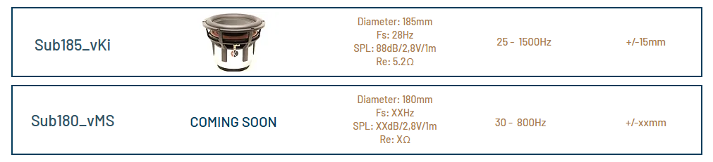

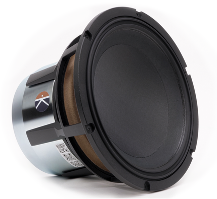

Diese Sicke von Kartesian sieht auch nicht schlecht aus bzgl. Hubfähig + wenig SD-Modulation:
Apropos neue Treiber: Von den _vKi-Treibern scheinen günstigere Ableger in Planung zu sein:
https://www.kartesian-acoustic.com/copie-de-high-end
https://www.kartesian-acoustic.com/copie-de-subwoofers
Gleicher Korb und Schwingeinheit mit "normalem" - natürlich amtlich demoduliertem - Ferrit-Magnetsystem für < 200.- € für mich bitte...

Kartesian und Purifi tun sich da nicht viel... bei den Franzosen sind die "normale" Treiber preis- und leistungstechnisch nix besonderes und deren gutes Material ist im Industrie-EK auch nicht billiger als Purifi.

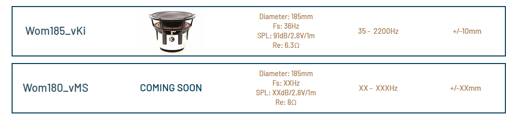

Die Kartesian-Teile sehen für mich äußerst spannend aus.
Wenn die TSP und Messungen tatsächlich so aussehen wie angegeben (https://www.kartesian-acoustic.com/wom185-vki), ist das Teil (Wom185 vKi)richtig nett.
Zumindest würde es alle technischen Anforderungen erfüllen, die ich mir für einen TMT vortsellen kann.
Was soll denn der Wom185 vKi kosten?
Irgendwie finde ich diese 'High-End' Treiber spanender als die von Purify.
Ist nur meine persönliche Meinung: Bei Purify steckt von vorn herein ein Marketing.Kozept dahinter: Zuerst schien da die Idee, teure Highend Treiber zu vermarkten und dann kam die technische Umsetzung.
Bei Kartesian scheint mir dagegen erst eine Menge technischen know-how und echter Innovations-Wille da zu sein und daraus wird high-End Zeug entwickelt.
Aber wie gesagt: Nur meine Meinung. Kann sein, dass ich mich täsuche.
Na wenn ich mir die Kartesian Seite so ansehe werden für die Wom 185 vKi 850€ / Stück aufgerufen.
Da komme ich mit den 20er Purifi günstiger weg, und mir gefallen die Sicken ...

jetzt habe ich es auch gefunden. https://www.kartesian-acoustic.com/copie-de-buy
Habe den Wom185 vergebens bei anderen Händlern gesucht.
850€ ist natürlich (zu) viel.
Aber ein Group-buy würde sich lohnen. Ab 50 Stück wirds günstiger. ;-)

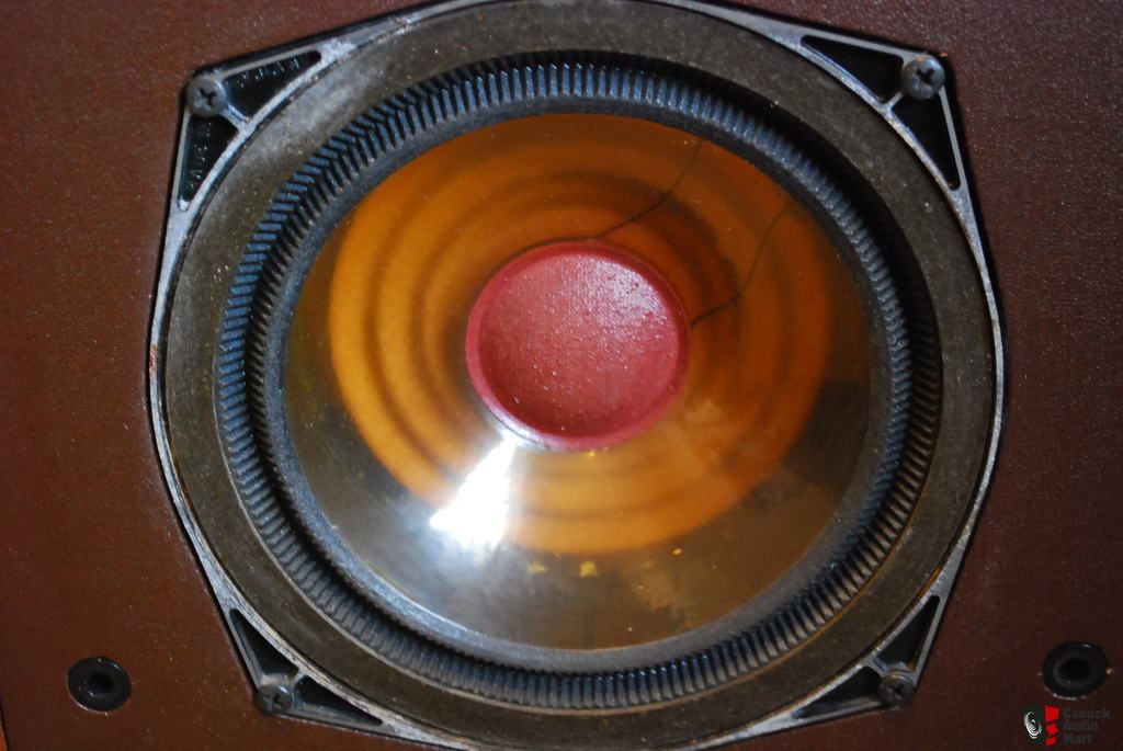

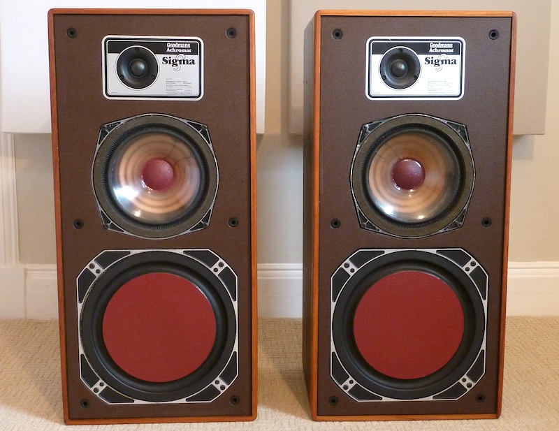

Ich habe oben noch ein Bild des Tieftöners der Goodmans Achromat Sigma eingefügt. Diese Boxen aus Ende der 70er Jahre klingen auch nach heutigen Maßstäben noch aussergewöhnlich gut. Habe die und die kleinen Achromat Beta in meinem Fundus. Die DT-25N scheint übrigens eine Kopie der Goodmans Kalotte zu sein - sie passt genau in die Schallwandöffnung und hat auch das gleich geformte Waveguide.

Ja, ich weiß das das olle Kamellen sind. Aber den Purifi oder Kartesian Dingern traue ich auch keine lange Laufzeit zu. Denen fehlt die Handmade Aura z.B. von Podszus Görlich oder Manger Treibern.
Ist davon irgendwas nach heutigen Maßstäben (mess-)technisch dokumentiert? Ich wette, das wird gegenüber den diskutierten Treibern massiv abfallen.
