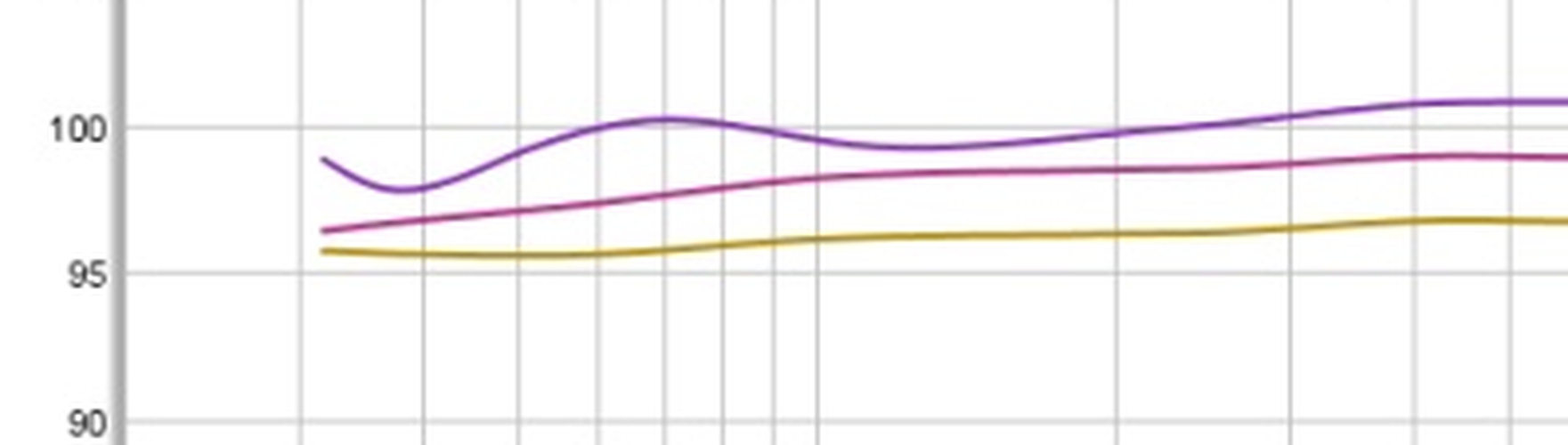

    Das stimmt eben nicht, da die NAD Messung auch im Tiefton linear ist, währenddessen der Abfall nur bei T-Amp und Class A vorhanden ist.
    Möchte keine Haarspalterei betreiben, tue es aber trotzdem
    Bei der vergrößerten Ansicht kann man leichter erkennen, dass dein Mess-Equipment 1-2dB Abfall im Tiefton produziert, denn diesen Abfall weisen alle Kurven auf (kann natürlich auch Zufall sein, aber nur mit geringer Wahrscheinlichkeit):

    Ansonsten, yep, da ist ein klarer Unterschied zwischen den Verstärkern zu erkennen. Interessant ist, dass dieser Unterschied schon ausreicht um wahrgenommen zu werden.
    Kannst du die Kurven mal bei so 400Hz übereinander legen, damit man die Abweichungen besser erkennen kann?

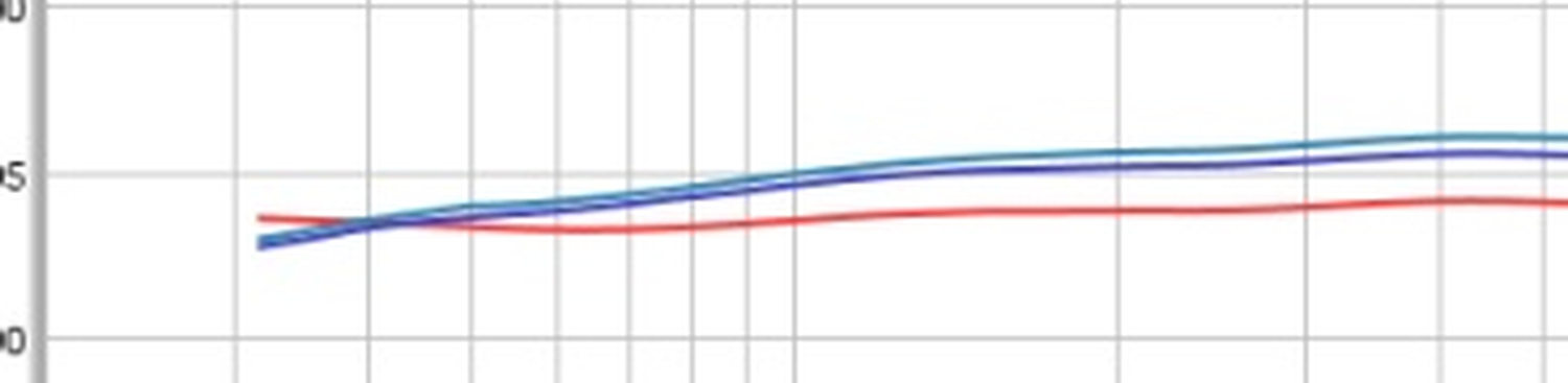

    Für diejenigen, die den Beitrag nicht von Anfang an verfolgt haben, möchte ich noch einmal zusammenfassen.
    In einer Hörrunde wurden mit unterschiedlichen Verstärkern Klangunterschiede festgestellt. Zum Vergleich stand ein Class A/B Verstärker von NAD und ein Wondom T-Amp, Class D. Der Tiefton beim T-Amp war dünn im Vergleich mit dem NAD Verstärker. Ursprünglich lag die Vermutung nah, der Einfluss der Lautsprecher-Impedanzkurve könne dies bewirken. Wie sich jedoch bei Messungen des Verstärkers an ohmscher und an induktiver Last herausstellte waren die Differenzen eher zu vernachlässigen.
    Um nun sämtlichen Haarspaltereien entgegen zu treten, kann man deutlich aussagen, dass die Messungen unter gleichen Bedingungen durchgeführt wurden. Auch die Klangregler des NAD blieben in der Ausgangsposition. Die Mikrofonkalibrierung wurde bei der Verstärkermessung abgeschaltet. Um den Vergleich deutlich zu machen, habe ich beide Frequenzgänge übereinander gelegt. Der Tieftonabfall des Wondom Class D Verstärkers ist auch bei der Messung deutlich sichtbar.
    Es ergibt sich die Frage, wie so etwas zu erklären ist.
    Das könnte z.B. durch eine zu "kleinen" Eingangskondensator (Hochpass) verursacht sein ...
    Diese Vermutung hatte ich ebenfalls. Eigentlich wäre der Hersteller in der Pflicht hier eine richtige Wahl zu treffen.
    Leider habe ich nicht genügend T-Amps um Serienstreuungen zu ermitteln. Schön wäre natürlich, wenn bei den Fachzeitschriften außer den Lautsprechertests auch mal Amp-Tests durchgeführt würden.

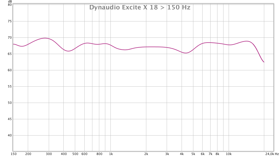

    Ich würde ja mal sagen das die Ht Erhöhung auf das Umik zurück zu führen ist, das ließe sich im Messschrieb dessen auch relativ leicht herausfinden. Das scheint ein "Serienproblem" zu sein das die beim Ht etwas dazu messen...kann ich jedenfalls bei meinem und auch von Bekannten her bestätigen.
    Mal auf den Tiefton etwas gemutmaßt, würde ich in den Raum werfen das der Tamp mit jeweils 1410 µf pro Kanal als Leistungelkos nun auch nicht der Hammer sind um bei richtiger Last auch genug Atem zu haben (was ich persönlich auch immer das Manko an den kleinen Digiamps finde...), hier würde ich zum vergleich einmal anmerken das der NAD mit zweimal 15000 µf ein wenig mehr Luft hat, müsste man jetzt noch einmal schauen was der Class A bietet...
    Aber wiegesagt nur eine gesunde Mutmaßung
    Zum Speaker an sich konnte ich auf die Schnelle keine Messung unter 100 hz finden, jedoch ist der Ht hier auch von Hause aus ein wenig "überbetont", ( wie Wolfgang schon schrieb, gesoundet) dies gesellt sich dann noch zur Messung des Umik hinzu.
Hits:	3943
Größe:	21,0 KB

    Die Class D Amps sind in der Ausgangs Stufe immer für eine spezielle Last ausgelegt, bestimmt durch die Spule und das C i, Ausgang.
    Wenn nun die Last die man da dranhängt nicht dem geplantem Entspricht, kann es zu deutlichen Überhöhungen oder eben auch Absenkungen kommen, je nachdem ob man zu klein oder zu groß mit dem R ist.
    Das erklärt meistens die starke Anhebung im Hochton.
    In den Original Tripath Unterlagen waren da immer Angaben, welche Kombination für welche Last zu nehmen sind.
