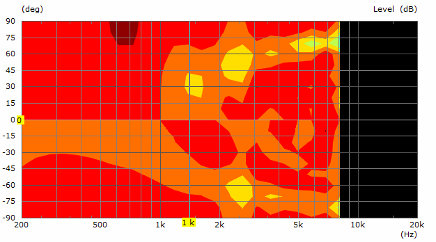

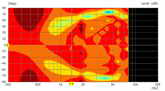

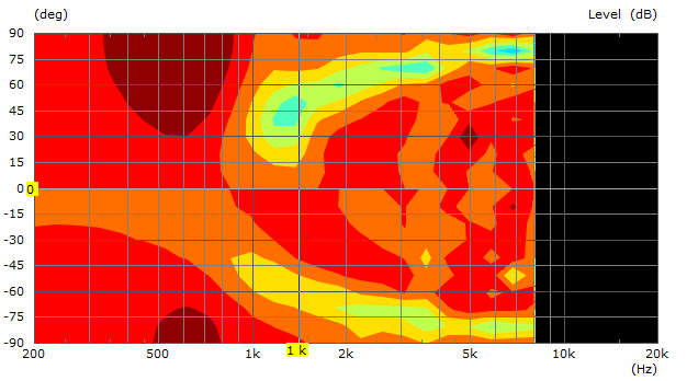

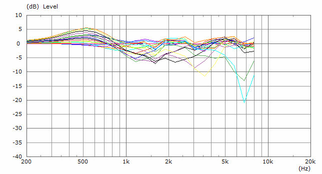

    Daher interessiert es mich, ob die Phasen etwas bringen. Nils hat in seinen Simulationen fest gestellt, daß sie kaum etwas bringen.
    Sie bringen schon etwas, aber weniger als erhofft. Hier die Simulation eines Wandlautsprechers auf einer unendlichen Wand. Der Treiber ist bewusst als Linie ausgeführt, damit die vertikalen Kanten möglichst wenig Einfluss haben. Uns interessiert ja vor allem das horizontale Abstrahlverhalten bezüglich der Fasen. Man achte auf die Skalierung. Ich habe +6 dB im Sonogramm gewählt, weil es unter Winkeln zu starken Überhöhungen kommt.
    Dei Frontplatte des Modells ist 20 cm breit und 42 cm hoch.
Hits:	90
Größe:	43,0 KB
    6 cm tief, ohne Fase:
Name:	6 cm tief.png
Hits:	78
Größe:	27,0 KB
Name:	6 cm tief Amplitude.png
Hits:	84
Größe:	15,5 KB
    6 cm tief, mit Fase:
Name:	6 cm tief, Fase.png
Hits:	67
Größe:	24,6 KB
Name:	6 cm tief, Fase Amplitude.png
Hits:	93
Größe:	13,9 KB
    10 cm tief:
Name:	10 cm tief, Fase.png
Hits:	77
Größe:	29,1 KB
    3 cm tief:
Name:	3 cm tief, Fase.png
Hits:	75
Größe:	19,8 KB
    Man sieht also, dass die Fase schon etwas bringt. Die Welligkeiten unter Winkeln werden geringer. Eine Halbierung der Tiefe bringt allerdings deutlich mehr. Ich habe auch Fasen mit verschiedenen Winkeln ausprobiert, aber Welten verändern sich da auch nicht. Einem echten Wandeinbau kommt das jedenfalls alles nicht wirklich nahe. Wir reden hier bei 6 cm Tiefe immerhin von Schwankungen um die 10 dB bei größeren Abhörwinkeln.
    Ich überlege im Moment übrigens doch wieder in Richtung Zylinderwelle, weil ich nach längerem Nachdenken für unser Wohnzimmer handfeste Vorteile sehe. Zum einen wird die Höhe doch irgendwann eine Rolle spielen (Stehparty, Spielen mit Kindern auf dem Boden usw.) und zum anderen wird der geringere Pegelverlust mit der Entfernung den großen Raum deutlich gleichmäßiger beschallen. Gerade mit Gästen ist das ein starkes Argument.
    Ich versuche im Moment die Kosten zu optimieren. Eine Linie wäre bei ca. 1,6 m ausreichend lang, wenn sie auf dem Boden steht. Das ist zwingend notwendig, da das Ergebnis mit den Spiegelquellen exorbitant besser ist als eine freischwebende Linie derselben Länge. Das konnte ich in ABEC bereits nachvollziehen. Falls Interesse besteht, mache ich einen neuen Thread auf...
