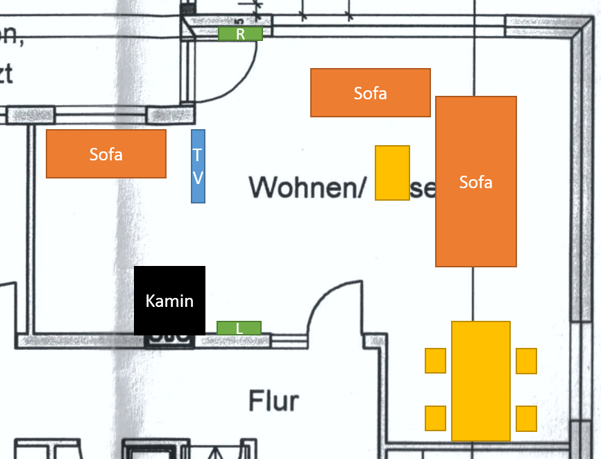

    Kurz noch mal zum Konzept, das dahintersteht: es sollen Wandlautsprecher für unser Wohnzimmer werden. Das Problem ist, dass das Wohnzimmer extrem asymmetrisch (L-förmig) ist und Fenster und Türen an unmöglichen Stellen sind. Es ist uns nicht möglich, ein Stereodreieck so hinzustellen, dass es symmetrisch ist und passt. Freistehende Lautsprecher kommen wegen WAF und Kindern nicht in Frage. Also müssen die Dinger an die Wand.
    Ein weiteres Problem ist, dass sie bei der aktuellen Platzierung von Fernseher und Sofas an die Seitenwände müssen. Das heißt, die Lautsprecher strahlen noch nicht einmal direkt auf den Hlörplatz (der sich ja auch recht weit erstrecken kann). Und die Entfernung ist relativ hoch (ca. 4 m). Daher ist mein Plan, Wandlautsprecher zu entwickeln, die horizontal extrem breit und vertikal eher eng abstrahlen. Somit hoffe ich auf halbwegs ordentliche Lokalisation am Sitzplatz und trotzdem eine gute Abdeckung aller Sitze, was die Klangfarbe angeht. Was dann natürlich nicht gut funktioniert, ist Musik im Stehen zu hören. Das ist bisher aber auch kein Anwendungsfall. Im Moment werden vor allem Hörbücher gehört und die Lautsprecher sollen den Ton der Glotze wiedergeben für Serien (für ernsthaftes Kino gibt es ja noch das Heimkino im Keller).

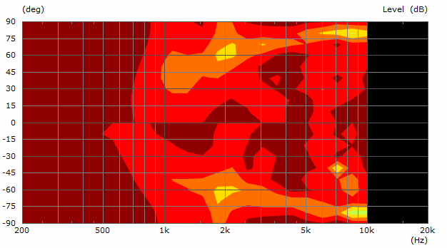

    Ich habe noch ein paar andere Varianten im Simulator. Eine davon ist diese hier:

    Mittel- und Hochtöner habe ich bereits ausgewählt bzw. hier. Das wären die B&G Neo 8 und Tymphany OX20SC00-04. Nebenkeulen beginnen ab 10 kHz, was aus meiner Sicht vertretbar ist. Das Ganze wird ohnehin ein übler Kompromiss in dem Raum.
    Ach ja, bisher haben wir Behringer B2031A an der Rückwand. Das klingt relativ beschissen. Die Dinger strahlen viel zu breit ab für den unbedämpften Raum (mit Parkett). Im Grunde ist es nicht viel mehr als ein Klangbrei. Daher der Wunsch nach mehr Richtwirkung, was bei einem flachen Wandlautsprecher eben nur durch Interferenz lösbar ist. Dummerweise kann vor allem das horizontale Abstrahlverhalten wegen der seitlichen Reflexionen die Lokalisation versauen, das ist mir bewusst. Leider kann ich sie einfach nicht vernünftig platzieren. Daher müssen sie wohl oder übel horizontal sehr breit abstrahlen.
    Ich überlege jetzt schon seit längerer Zeit, wie man Lautsprecher in diesem Raum vernünftig integriert. Sogar klappbare an der Decke waren im Gespräch. Aber ich fürchte, die Seitenwände sind immer noch der beste Kompromiss. Mal abgesehen davon, dass ja auch noch Subwoofer irgendwo hinmüssen...

    Ach ja, noch was. In den Simulationen hat sich herausgestellt, dass schon eine geringe Tiefe eine erhebliche Welligkeit im Amplitudengang hervorruft und das horizontale Abstrahlverhalten deutlich stört. Es wird zwar mit weniger Tiefe besser, aber gut ist es selbst mit 3 cm Tiefe nicht. Und die Fasen verbessern es zwar auch, aber richtig gut wird es auch damit nicht. Der Unterschied zum echten Wandeinbau ist erstaunlich groß. Aber gut, die Begrenzungsflächen in der Nähe der geplanten Aufstellung versauen sowieso alles.

    Hatte ich auch überlegt, aber rechts ist eine Glastür, die dann mit dem Lautsprecher kollidieren würde, wenn er ausgeklappt ist. Das ist mir mit Kindern zu gefährlich.
