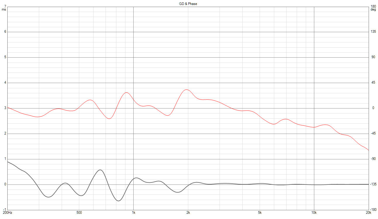

    Das stimmt so aber nicht. Wenn man Resonanzen minimalphasig entzerrt, wird auch gleichzeitig das Zeitverhalten verbessert. Es ist ein weit verbreiteter Irrtum, dass das nicht so sein sollte.
    Die Probleme welche die Resonanzen beim Manger S1 verursachen kann man sich beim betrachten der Gruppenlaufzeit vor Augen führen. Hier das GD zu der FG-Messung aus der Audio:
Hits:	148
Größe:	100,9 KB

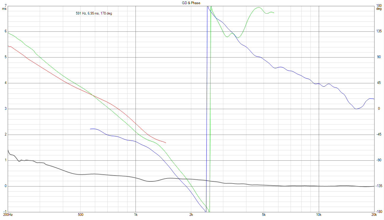

    Zum Vergleich ein 3-Wege-LS mit Trennung 4.Ordnung zum HT bei 2.4kHz:
Hits:	129
Größe:	118,3 KB
    Die Resonanzen beim MSW führen zu einem extrem ungleichmäßigen Group Delay, welches im Mitteltonbereich in der Spitze sogar schlechter ist als das eines 3-Wege-LS mit Trennung hoher Ordnung.
