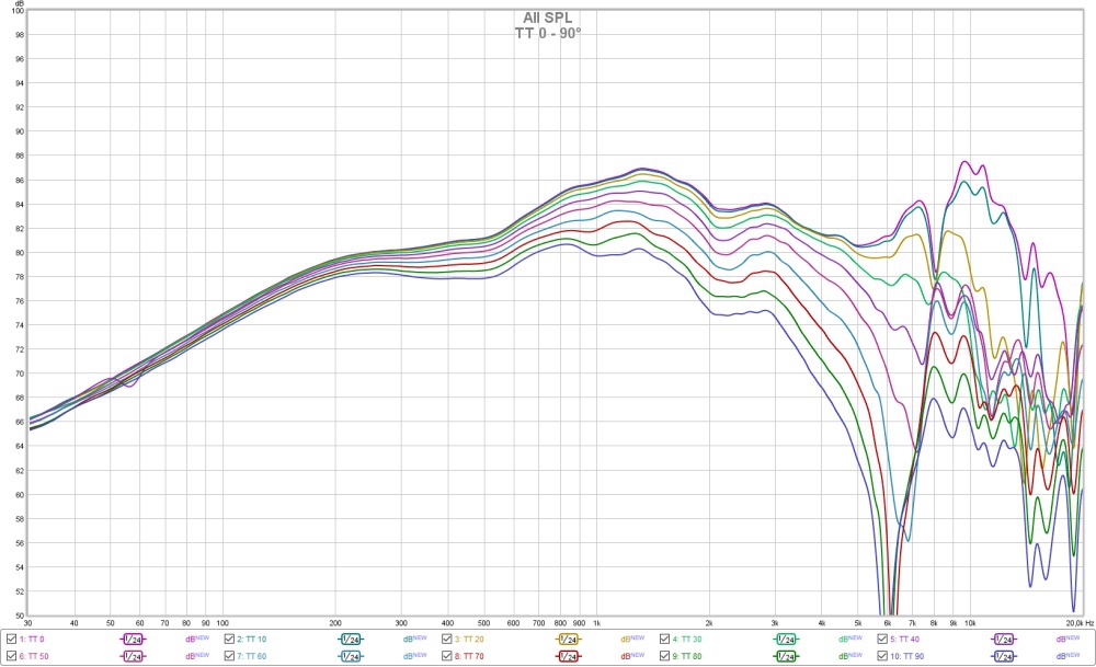

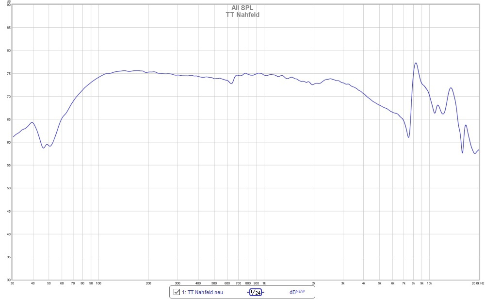

    Nun ging es erstmal Schlag auf Schlag - messen, messen, messen und in Vituix-CAD einpflegen:
    Br-Nahfeld:
    TT-Nahfeld:
    Zunächst mal den Schallwandeinfluss auf die Nahfeldmessung des TT "errechnet" (Diffraction-Tool):
    Dann mit dem Merger BR-Port und TT Nahfeld zusammengebracht,
    die gerade erstellte Diffraction Response ebenfalls eingerechnet:
    Hierbei ist pfiffig, dass VituixCad die Nahfeldmessung von TT und BR-Rohr
    automatisch zusammenführt - wichtig ist es hier die korrekten Flächen anzugeben
    und sowohl TT Nahfeld als auch BR-Port bei gleichem Pegel zu messen.
    Nach Eingabe der Fläche bei "area" skaliert das Programm automatisch die Pegel.

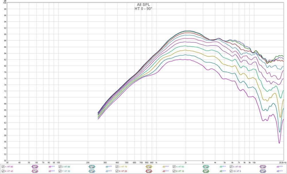

    Dann die Winkelmessungen:

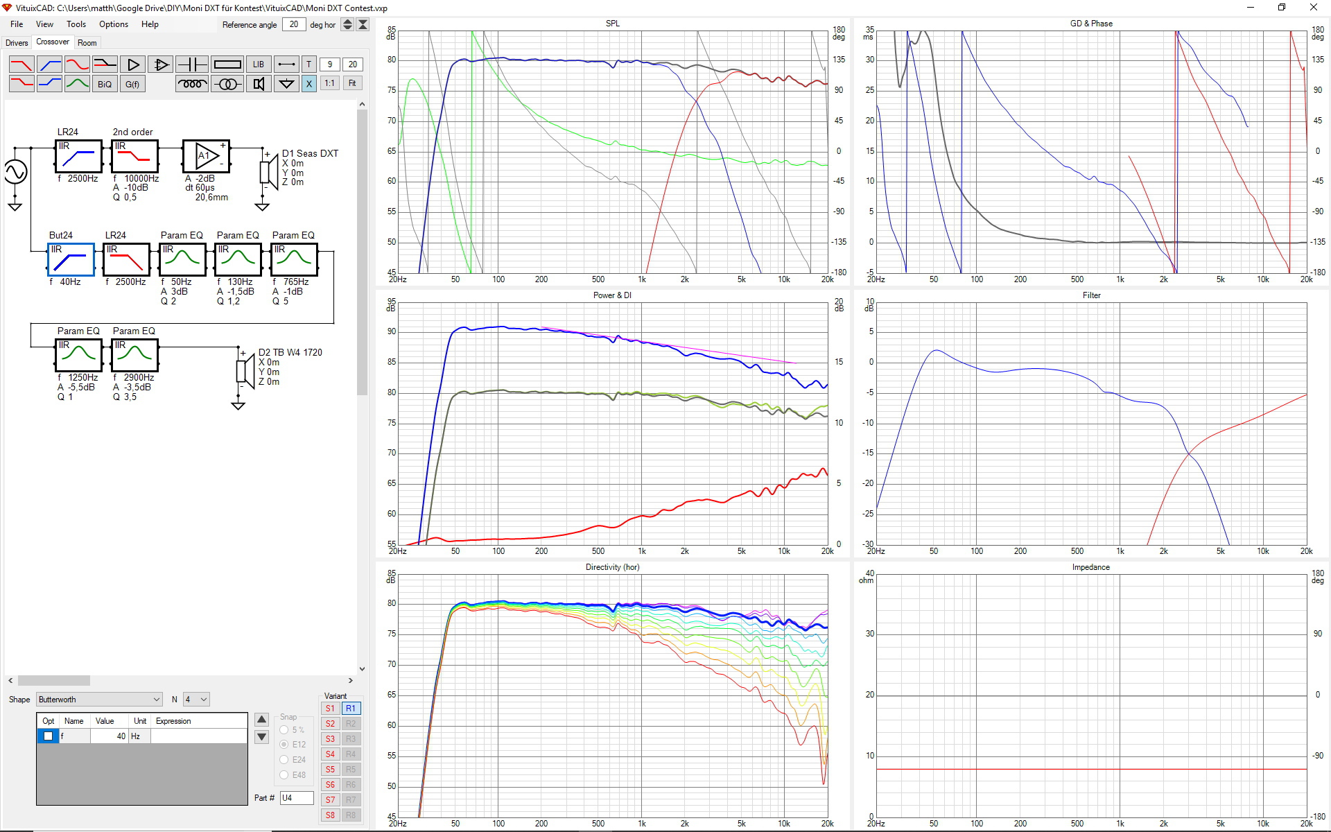

    Nach sehr viel probieren, hören und sehr vielen gute Tipps hier aus dem Forum stehe
    ich nun aktuell bei folgender Weichenversion:
    Die Wahl beim Abhörwinkel fiel auf 20°, da hier Frequenzgang und Bündelungsmaß
    am gleichmäßigsten waren. Abgestimmt habe ich leicht fallend ab 1Khz. Dadurch
    ergibt sich am Hörplatz ohne weitere Korrekturen ein Frequenzgang, der sowohl
    in meinem Ton-Studio-ähnlichen Hörraum (stark bedämpft) als auch im Wohnzimmer
    als "neutral" durchgeht.
    Dank Aktiv-Technik kann ich hier untenrum ein wenig mehr Schub geben, ja nach
    Aufstellung ist das aber gar nicht notwendig. Der Hochpass ist im Nahfeldbetrieb
    nicht notwendig, eher fallen einem die Ohren ab - auf 3m im Wohnzimmer könnte
    er aber vielleicht doch mal notwendig sein, um den kleinen TT etwas zu schonen.
    Der kleine PEQ um 10Khz am HT korrigiert eine Spitze, die ich mir wohl durch
    die aktuelle Schallwandgestaltung eingefangen habe - hier will ich noch mit
    einer größeren Verrundung experimentieren. Einen hörbaren Unterschied konnte
    ich nicht feststellen.
    Bei der Pegelanpassung des HT ist zu beachten, dass meine Verstärkermodule
    verschiedene Gains haben - bei identischen Amps muss der HT eher so 6dB gebremst werden.

    Habe jetzt eine lange hoffentlich (so dachte ich zumindest) letzte Mess-Session hinter mir.
    Blöderweise bin ich mir jetzt nicht mehr sicher, ob ich beim Messen Delay und Gain im DSP
    auch deaktiviert hatte - Weiche und alle PEQs waren sicher aus.
    Irgendwie passen hier ein paar Sachen nicht ganz zusammen.
    Ich habe nun, um die Phasenlage bei der Trennfreqnenz passend zu bekommen,
    ein Delay von 100µs - zuvor waren es nur 60µs.
    Es sind halt erschwerte Bedingungen, wenn man alle 10min zum die Treppe
    hochsprinten muss um das Töchterchen, dass gerade noch einen Zahn bekommt,
    wieder zur Ruhe zu bringen...
    Ich schreibe das mal für mich "laut" auf, vielleicht hilft es ja mal jemandem...
    Ich habe in REW mit Loopback gemessen.
    REW sagt:
    TT 4,79 ms
    HT 4,75 ms
    Die Differenz von 0,04ms deckt sich mit vorherigen Messungen, also muss das Delay
    am HT im DSP während der neuen Messungen aus gewesen sein.
    Öffne ich nun die Daten in VituixCAD, muss ich ja auch hier das Delay eintragen,
    um die Phaseninformation korrekt darzustellen. Ich hatte das hier nach einen
    Tipp von Slaughthammer bisher so gemacht, dass ich das Delay so eingestellt
    habe, dass sich normal-Phase und minimal-Phase im Frequenzgangfenster
    links oben möglichst gut überlappen. Dabei komme ich dann aber auf andere
    Werte als auf die, die mir REW gibt.
    Was soll ich da denn nun eintragen?
    Folgender Gedankengang weiter dazu:
    Ich habe dann die Delay-Werte aus REW in Vituix-Cad übernommen
    und geschaut, wie es dann mit dem Delay des HT für die passende
    Phasenlage in Vituix-CAD aussieht - und siehe da, nun sind es wieder
    die zuvor ermittelten 60µs.
    Passt das also nun so?
    Was den Pegel angeht, kann ich nur nochmal nachmessen und die
    zwei Setups vergleichen, um ganz sicher zu sein.
    Nun aber erstmal zum Wichtigsten - dem aktuellen Simulationsergebnis:
    Der kleine Peak um 10Khz ist tatsächlich futsch, die Schleiferei hat sich
    also gelohnt. Das Verhalten unter Winkeln im Superhochton hat sich
    ein gutes Stück beruhigt, erstaunlich was so ein kleiner Eingriff bringt.
    Ich hatte übrigens auch mal den Realitätscheck gemacht - Simu und Messung
    gleichen sich wie ein Ei dem anderen, Verifikationsmessungen kann man sich
    hier also sparen.

    So - fertig - aus - Ende.
    Hatte tatsächlich die Pegelanpassung noch drin, jetzt stimmt im Weichenschaltbild aber alles.
    Und so bleibt es auch bis zum Contest.

    Von wegen fertig...
    Gerade festgestellt (Zufall), dass VituixCAD nach dem Update nicht mehr
    auf MiniDSP eingestellt war - also die ganze Entzerrungsgeschichte von vorn.

    Hei, das sieht aber schon lecker aus. Einzig ist mir nicht ganz klar, warum Du den Hochton, gerade in einem rel. stark bedämpften Hörraum, auf Achse um fast 5 dB abfallen lässt.
    Über persönliche Vorlieben müssen wir nicht reden, aber als jemand, der nur die Messschriebe hier im Forum "hören" kann, fällt mir das halt auf.

    In der nun aktuellen Iteration fällt der Abfall (hihi) geringer aus.
    Je nachdem wo man nun musst und wie stark man glättet, komme ich bei 2 bis 3db raus.
    Der Energiefrequenzgang fällt aber etwas weniger, der liegt ca 1db unterm Target.
    Insofern passt das schon ganz gut.
