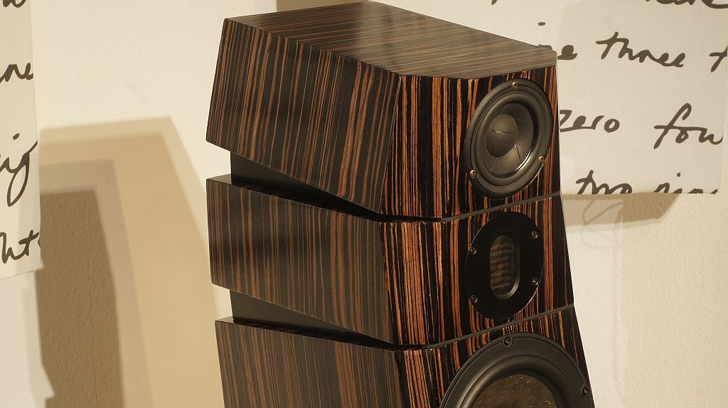

    kommen Dir die Chassis bekannt vor? Vielleicht als kleiner Ideenanstoß. Im Bass habe ich den Vifa NE225, aber eine Nummer größer funktioniert auch ohne Probleme.

    Die Jenga war eine meiner Haupt-Inspirationsquellen
    Feines Teil, das ich gerne mal gehört hätte.
    Als TT sind aber wenn dann die 15W gesetzt, mit dem 10Zoll Vifa
    wird es dann echt schwer, eine schlanke Box zu bauen...
    Ginge höchstens als 4ter Weg, dafür liegen aber schon PMs da.
