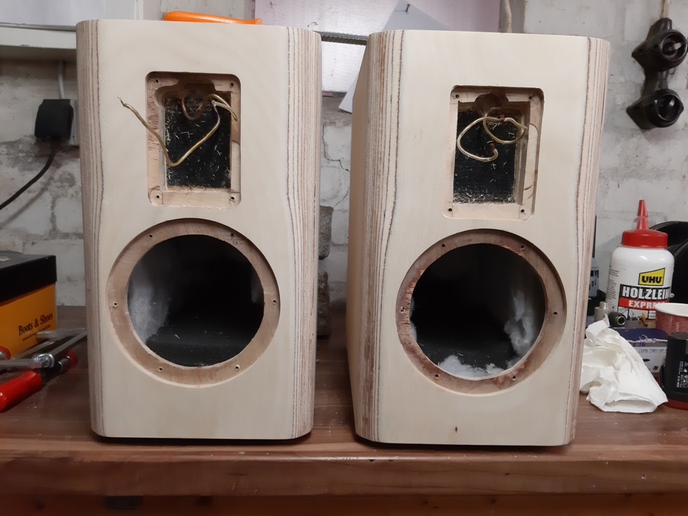

Das sieht doch gut aus!
Lass mich raten: Daran dass Du die Rundung nicht voll bis unten durchgezogen hast, war die Raspel schuld, oder?
Wenn Du dazu kommst eine Vergleichsmessung zu machen - meine Messbedingungen bisher waren :
1m Abstand, 1m Höhe (auf Hochtönerhöhe), gefenstert, 10° Schritte.
VG, Matthias
Wegen der Kante: Die ehemaligst erste Kante wird kaum noch eine Rolle spielen. Dafür gewinnt aber die zweie an Bedeutung (vermute ich). Wenn die Diffraktion sich dadurch zu tieferen Frequenzen verschiebt, würde das ja auch schon helfen. Ich bin gespannt, was das ändert.
einfach mal abschalten...
Ich habe die Kante zur Seitenwand etwas abgeschwächt, aber da ist sicher noch etwas mehr möglich.
Die Seite hat aber an der Stelle nur 3mm und dann kommt das Schwarze MDF der alten Front.
