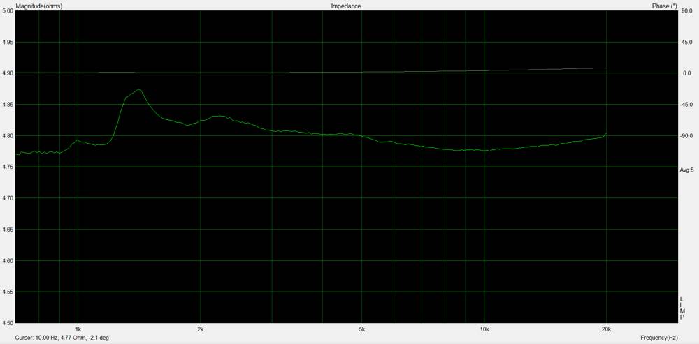

    Impedanz Messung ergab, ja, da sind bei starker Spreizung 3 Störungen zu sehen, die ungefähr der Höhe , Tiefe und Breite der Innenseiten der Box entsprechen.(Danke Olli fürs schnelle ausrechnen)
    Das Bondum ist da leider nicht effektiv in dem Bereich.
    Auch kann man die von Matthias erwähnte Störung knapp unter 2 Khz sehen, die sehr ausgeprägt ist
Hits:	200
Größe:	47,0 KB

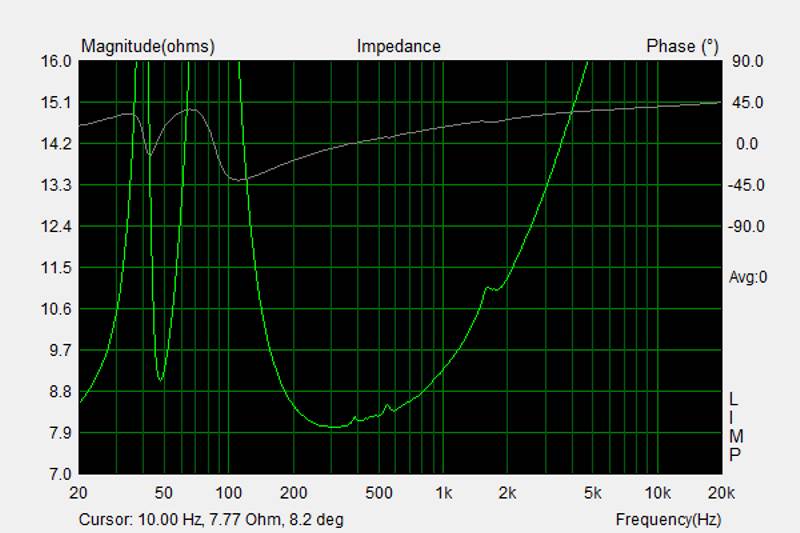

    So sieht eine Impedanz Messung eines AM25 aus,
    eingebaut mit einem kleinem 10mm tiefen Volumen hinter der Membran.
    Bedämpfung mit 2mm Filz, 6mm Basotec und 2mm Filzteppich
Hits:	217
Größe:	28,3 KB
    Hatte heute ein paar Test's mit der Rückwärtigen Dämmung angestellt, diese Variante ist die Linearste, wobei die Unterschiede vor allem im Bereich um 2-3 KHZ waren.
    Die Aussage, ein AMT hat ne Imp wie mit dem Lineal gezogen, relativiert sich etwas :-)

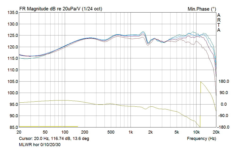

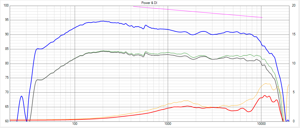

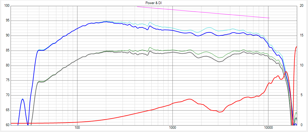

    Olaf war vorhin bei mir zu Besuch. Bei der Gelegenheit haben wir nochmal eine Messung gemacht. Aktuelle Version nenne ich mal RC2. 0/10/20/30° in 1m Entfernung:
Hits: 765
Größe:  38,2 KB
    und gemittelt:
Hits: 746
Größe:  30,9 KB
    Dann der Vergleich zur Version vom 2. Treffen ("RC1"):

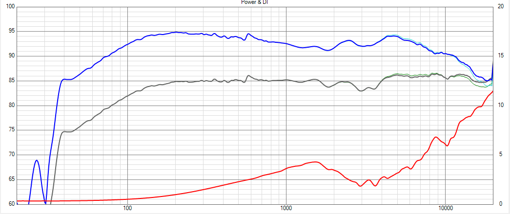

Hits: 765
Größe:  68,4 KB
    Der Bafflestep ist 1dB abgesenkt. Nicht ganz so auffällig, der Energiefrequenzgang hatte vorher einen ganz leichen Hänger zwischen 1 und 2 kHz. Die Hochtonbalance ist jetzt leicht anders.

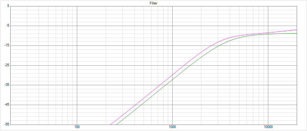

    Besser zu erkennen elektrisch (Pink=RC1, Grün=RC2):
Hits: 737
Größe:  26,8 KB
    Hier nochmal horizontal 20° + 30° isoliert - in dem Bereich liegt auch etwa der Abhörwinkel:
Hits: 750
Größe:  65,9 KB
    Erratum: in vorherigen Post war der Hochton überhöht dargestellt. Da muss ich irgendwann eine Pegelerhöhung von 2,5dB abgespeichert haben und den Fehler nicht mehr gemerkt haben. *hust* Zum Glück hat uns das nicht beirrt, da der Hochtonpegel nach Gehör festgelegt wurde.

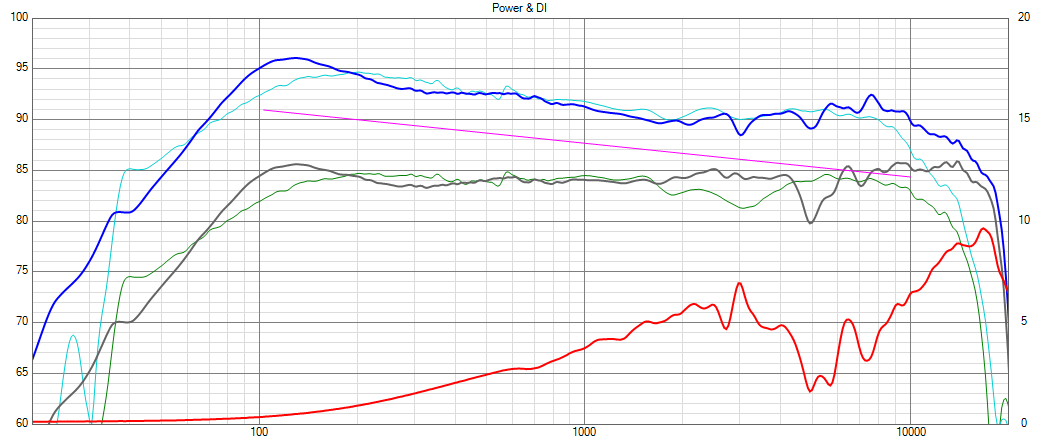

    Nochmal der geupdatete Vergleich zu meiner Box (aktuell als "P3" bezeichnet, siehe https://www.diy-hifi-forum.eu/forum/showthread.php?19876-Es-klont-wieder-LS3-5-mit-AL130-und-was-von-SEAS aktuelle Version:1s), inkl. der Korrektur des oben genannten Simulationsfehlers:
Hits: 722
Größe:  74,3 KB
    "Mit Oberbassbuckel" ist die P3 (Blau/Schwarz), Grün/Türkis die MLWR.
    Ein paar Anmerkungen dazu:
    • Olafs Box ist 4 bis 5 dB lauter. Die Pegel wurden für die Darstellung entsprechend angepasst.
    • Nach wie vor: das Grundtonkonzept ist unterschiedlich. Ansonsten sind die Energiefrequenzgänge erstaunlich ähnlich.
    • Bei der MLWR muss man in Gedanken beim Energiefrequenzgang im Hochton etwas abziehen. Das vertikale Abstrahlverhalten des Hochtöners habe ich leider immer noch nicht gemessen. Wenn man das berücksichtigen würde, würde der scheinbare Anstieg bei 8 kHz sicher verschwinden.
    • die P3 kommt ohne die Absenkung auf Achse bei 3kHz aus. Stattdessen ist sogar eine leichte Betonung an der Stelle erforderlich, damit der Energiefrequenzgang bei 3kHz nicht zu sehr absackt.

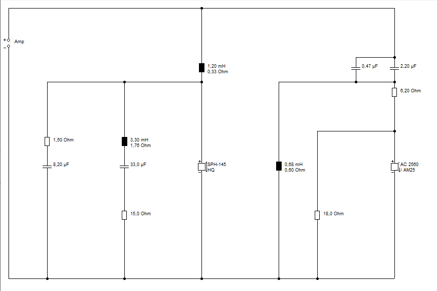

    Erst mal die aktuelle Weiche die heute zum Einsatz kam
Hits:	183
Größe:	13,8 KB
    "Meine"
    Höreindrücke....
    tja, was soll ich sagen, es ist immer schwierig, über die eigene Konstruktion was zu sagen.........
    Wir haben mit unterschiedlichen Musikrichtungen von Filmmusik bis Vangelis und Kraftwerk diverse Musikstücke angehört und getestet.
    Amp war ein Atoll A80 und ein Pioneer PDS CD Player (mit dem Plattenteller).
    Beide Boxen haben jeweils ihre eigene Interpretation der Musik, wobei beide auf einem ähnlichem Niveau spielen nur mit unterschiedlichen Betonungen.
    Die MLWR arbeitet im HT Bereich mehr die kleinen Feinheiten raus, unterscheidet mehr zwischen den Unterschiedlichen Instrumenten, bildet einen schönen weiten und tiefen Raum ab.
    Männerstimmen klingen schön sonor, Frauenstimmen fehlt es aber etwas an Klarheit, eher minimal zurückhaltender gegenüber der P3
    Matthias seine kleine P3 spielt etwas flächiger, mehr in der Tiefe und etwas weniger in der Breite im Vergleich zur MLWR.
    Wobei die Boxen auch etwas unglücklich standen, eventuell ist bei der Räumlichen Darstellung noch mehr möglich als zu dem Zeitpunkt wo wir beide Paare da stehen hatten
    Ich würde die kleine P3 sogar für Filmton der MLWR vorziehen, sie war da etwas direkter, anspringender und deutlich klarer bei Frauenstimmen.
    Bei Klassischer Musik, und akustischen Instrumenten würde ich aber eher meine Box präferieren, da z.B. Nachhall. Obertöne beim Klavier Anschlag oder der Glanz einer Trompete noch etwas feiner dargestellt wurden als bei Matthias seiner P3.
    Das spielt sich aber alles auf höchstem Niveau ab und ist auch persöhnliche Geschmacksfrage was einem mehr zu sagt.
    Eventuell könnte Mattias bei seiner 24 dB Weiche durch andere Kondensatoren auch noch mehr Feinheiten beim HT zu Tage bringen als mit den jetzt verwendeten einfachen in Reihe geschalteten Jantzen Cross Caps. (Wir wollen das testen :-))
    Deutliche Unterschiede gab es im Tieftonbereich, da regte meine Box mit der Passiv Membran und der Tieferen Abstimmung leider die Raummoden mehr an als die geschlossene P3 von Matthias.
    Aber, das muss man sagen, der AL130 ist ein super TMT, vielleicht sollte ich da mal drüber nachdenken den zu nehmen.........
    Matthias hatte mir auch noch mitgeteilt, das es mit dem AS2560, den ich ja verwende (Baugleich mit AM25) in den Staaten einige Qualitätsprobleme bei einigen Chargen gab. Der frühe HT Abfall zB ist bei der HH und der K&T so nicht gemessen worden. Ich denke drüber nach, 2 Ersatz Membranen zu kaufen, vielleicht löst das das Problem mit meinen Chassis. (Ich hatte die 2014 aus den Staaten Importiert)
    Wird fort geführt......…

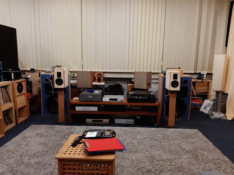

    Standard "Renderburger Hörerlebnis-Nachmittag"
    Nabend,
    Olaf und ich waren heute bei Udo (hifi4fun) in Rendsburg und haben in seinem heimischen Hörraum die MLWR getestet. Udo selbst führte seine Tafal vor – allein für sich schon interessant, aber für Olaf und mich aktuell eben auch als Vergleichsmaßstab für die MLWR.
    Die Location:
    Gehört wurde über PC-Streamer => DIY-DAC =>Magnat Röhren-Amp. Der Hörraum war ein Kellerraum - geschätzt: 4,5 x 3,2m -, der auf den zweiten Blick aufwändig akustisch optimiert war: zwei große Eckabsorber in den beiden vorderen Ecken, ebenfalls raumhohe(!) Helmholtz-Absorber in den hinteren Ecken. Links und Rechts Regale mit Tonträgern (Expedit/Kallax) als Diffusoren. Zusätzliche DIY-Akustikpanele an der Front- und Rückseite, sowie der Decke. Die Frontpanele fielen sofort auf, der Rest wie gesagt erst auf den zweiten Blick. Insbesondere die Eckelemente konnte man trotz des Raumbedarfs von gut 2,5m³ gut übersehen. Aufgestellt wurden die Lautsprecher an der langen Wand. Das Ergebnis der raumakustischen Maßnahmen kann sich auf alle Fälle hören lassen. Keinelei auffälligen Moden im Bassbereich, scheinbar keine Probleme im Hochton durch zuviel Nachhall. Ich habe mich an die heimischen Verhältnisse ganz gut gewöhnt, aber Udos Hörraum hat sehr motiviert das Thema mal anzugehen.
    Zur Tafal:
    ich habe selbst mal einen halbherzigen Aufbau der Tafal gehabt. Halbherzig, weil Bedämpfung nicht okinal und BR-Rohr statt Passivmembran. Bei mir zuhause hat das in der relativen Wandnähe nicht so gut funktioniert (zuviel Bass/Grundton). Bei Udo in dem Raum hat alles gepasst. Er hat die Tafal rund 1m vor der Wand platziert, und stark eingewinkelt, so dass die Hochtönerachsen sich etwa eine Armlänge vor dem Hörer kreuzen. Die Bühnenbreite ist dadurch eher normal und erschien mir vor allem recht plastisch in der Tiefe. In Punkto Klarheit und stimmiger Tonalität wirklich eine Hausnummer.
    Ich will keine relative Bewertung der beiden Lautsprecher vornehmen im Sinne besser-schlechter.. Der Vergleich mit der Tafal bietet sich an, weil dieser Lautsprecher eine bekannte Koordinate ist.
    Was die MLWR anders macht bzw. auffiel:
    • Aufstellung war besser vor der Wand (16cm Luft nach hinten), nur leicht eingewinkelt. Auf der vorgezogenen, stark eingewinkelten Position verlor sie an Stimmigkeit. An ihrer Stammposition konnte die Tafal bei der Tiefenstaffelung punkten.
    • Die MLWR schiebt unten herum mehr. Das war in dem Raum keinesfalls zuviel und hat begeistert. Die starke Raumbedämpfung ließ die MLWR ausgewogener spielen als bei mir. Die Tafal kam mir anfangs fast "schlank" vor.
    • Die Koloration der MLWR fiel mir heute weniger auf. Einen Mangel an Klarheit ist mir nicht direkt aufgefallen. Dafür hätte man mehr umschalten und ich mehr bekanntes Material hören müssen. Was meine bisherigen Aussagen zu dem Thema ein wenig relativiert.
    • Die MLWR wirkte wie auch im Vergleich mit der P3 als Lautsprecher, der sanfter zu den Ohren ist. Bei "Keith don't go (live)" war sie überraschend bissig. Der Titel war anhörbar und hat gezeigt: Der Hochtonlevel ist genau richtig so. Gerade so eben noch nicht zuviel. Wäre interessant gewesen, das nochmal mit der Tafal zu hören.

    @Udo und Matthias,
    erst einmal vielen Dank das ihr die Mühen auf euch genommen habt mir zu helfen, bzw die von Matthias und mir designete Box zu testen und zu beurteilen.
    Da ich mich beim Hören zurückgehalten hatte und eher abseits saß, möchte ich mich zur Tonalität beider Boxen nicht weiter äußern, aber ich denke mal, Matthias hat es ganz gut Beschrieben.
    Die von mir bisher verwendeten Dynavox Terminals verursachen vermutlich die Störung die wir auch immer wieder gemessen haben, und wo auch Jesse in Duisburg meinte, da wäre eine Störung.
    In Udos optimierten Raum war es so leise, das wir die Resonanzen schnell finden konnten.
    Zur Frequenzweiche, ich hatte die Hochton Spule gegenüber der letzten Woche getauscht, eine Intertechnik Silber gegen eine Standard Backlack Spule.
    Die Jantzen Rot waren aber bei unserem letzten Treffen bei Matthias schon drin.
    Der Magnat RV3 ist kein Röhren Amp, sondern ein Hybrid, also Röhrenvorstufe und Transistor Endstufe.
