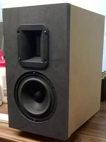

    Seit längerer Zeit schwirrt mir schon der Gedanke eines persönlichen Vergleichsnormals für meine Bescheidene Wände im Kopf herum.
    Es soll ein möglichst neutraler Lautsprecher werden, den ich dann beim Bauen von anderen Boxen als Vergleichsnormal verwenden möchte.
    Zu diesem Zweck werde ich diverse Komponenten bis hin zum Holz aus vorhandenen Beständen recyceln.
    Als Chassis werde ich den Monacor SPH-145HQ und den Harwood AM25 AMT verwenden. Beide waren schon in anderen Kreationen von mir im Einsatz und haben einen super Eindruck hinterlassen. Die Abstimmung wird als BR mit Passivmembran erfolgen, das Gehäuse hat ca. 13,5 Liter.
    Der kleine Monacor wurde vor Jahren bereits mittels 72mm Magnetring noch etwas getunt.
    Als Behausung werde ich das Gehäuse meiner kleinen PlanB Box von einem der Conteste weiterverwenden. Dafür müssem ein paar Anpassungen vorgenommen werden.
    Die Weichenabstimmung wird mit Hilfe von Forenkollegen die letzte Feinabstimmung erhalten. Dann wird es auch erst einen Weichenplan geben.

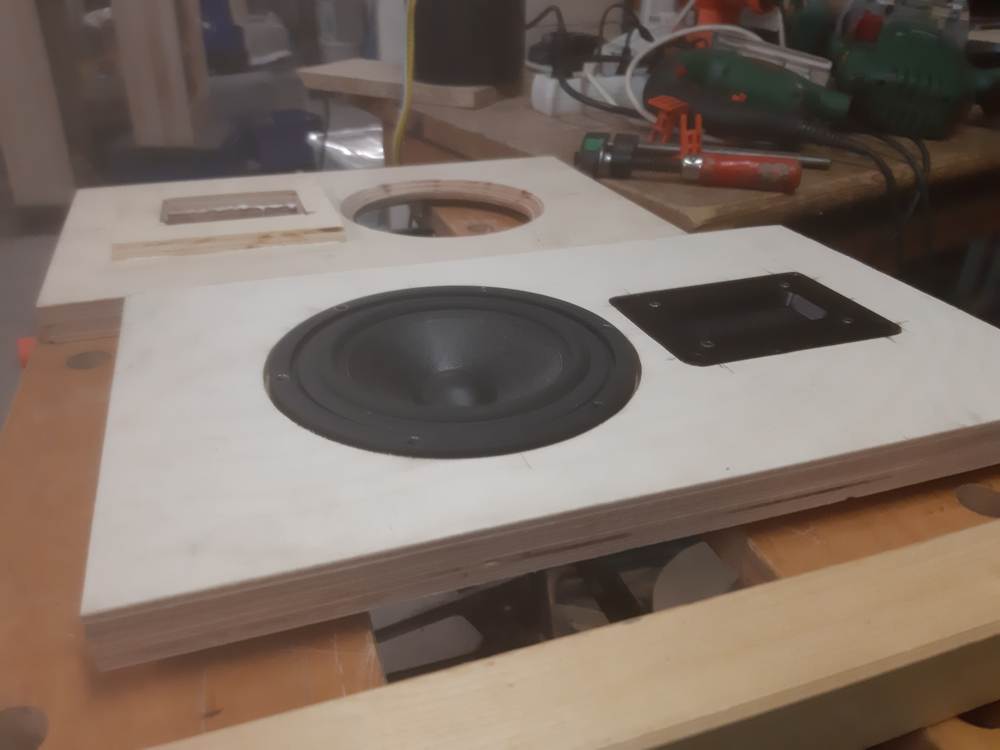

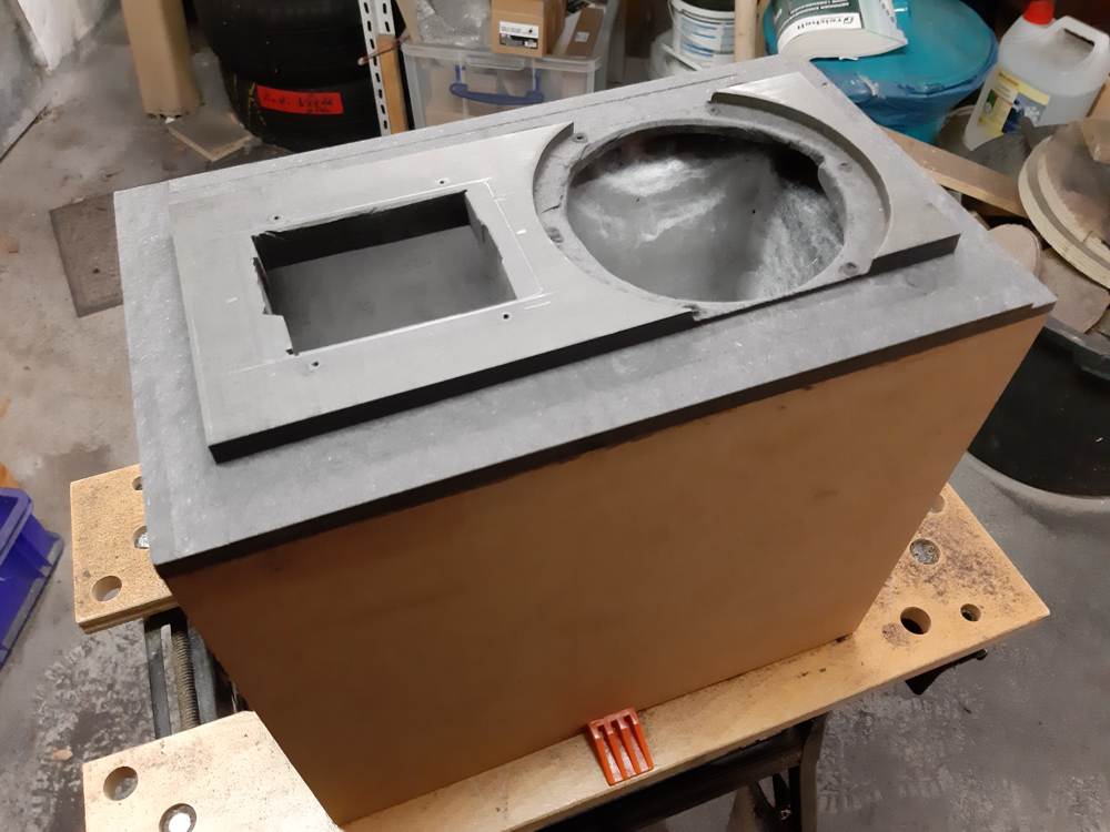

    Anbei einige erste Bilder der Umbauten der vorhandenen Boxen. Für die Rückwand werden 25mm starke Ausschnitte aus der Restekiste verarbeitet, die passten gerade so eben.
    Das Fräsen der schwarzen Fronten hat übrigens keinen Spaß gemacht. da die alte Front abgerundet war aber ich wegen dem neuem HT eine neue Front brauchte, daher mussten halt 10mm runter
    Für die Farbgebung denke ich an schwarzes Warnex.

    Moin Olaf,
    Endlich gibt's was zu sehen! Das sieht wirklich nach sehr schlimmem Gebastel aus...
    VG, Matthias
    19.11.2012
    5.924
    Neubau wäre vermutlich einfacher gewesen, aber ich wollte zeigen, das recyceln auch geht
    Magnat MA900 Röhrentuning
    05.03.2016
    Güstrow
    1.463
    So sieht das auch aus. Mir ist das auch schon so gegangen. Fällt schwer neues Holz zu kaufen, wenn man da noch ein Kistenpaar hat, wo man denkt "man müsste eigentlich nur..." - und am Ende dauert's dreimal so lange.
    Aber wenn man nicht ständig wiederverwertet, müsste man sich mal entscheiden können, etwas wegzuschmeißen.
    19.11.2012
    5.924
    Die letzte Fuhre Testgehäuse zum Wertstoffhof hatte schon weh getan, deswegen mal was wieder verwerten.
    Und das verbaute Bondum ist verklebt, wäre schade drum das zu entsorgen.

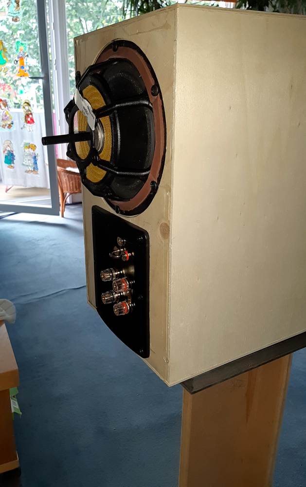

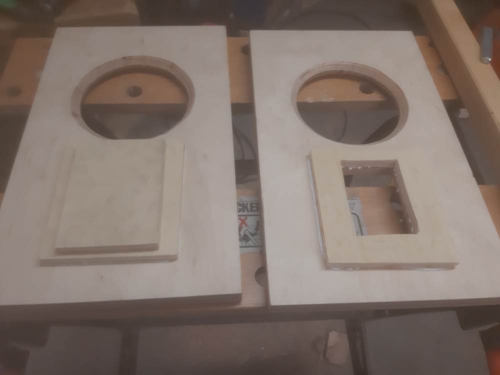

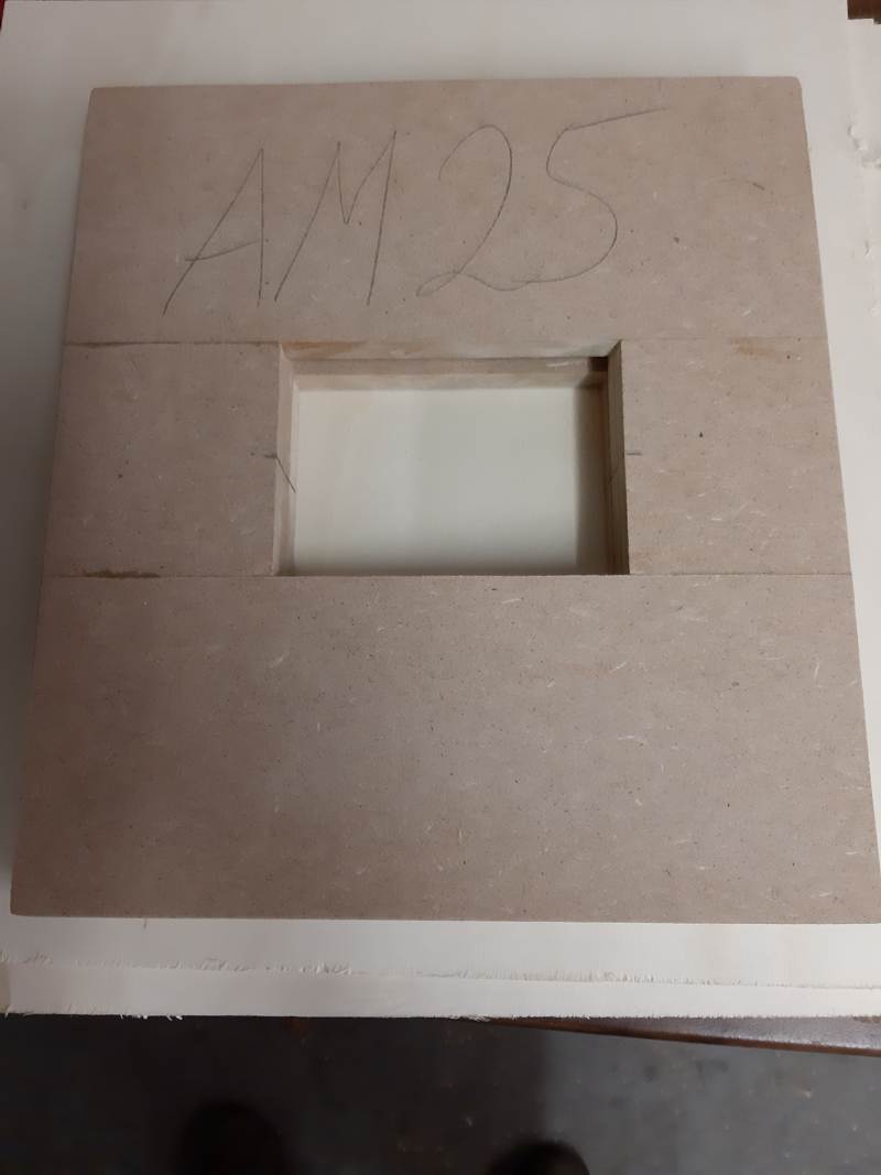

    und weiter geht es,
    muss die Fronten nochmals anfertigen, hatte das neue 4mm Furnierholz nicht berücksichtigt, zu dem ich mich heute entschieden habe, um die Kanten ab zu decken.
    Da Bauhaus kein Schwarzes MDF mehr da hatte, wird es eben 21er Multiplex.

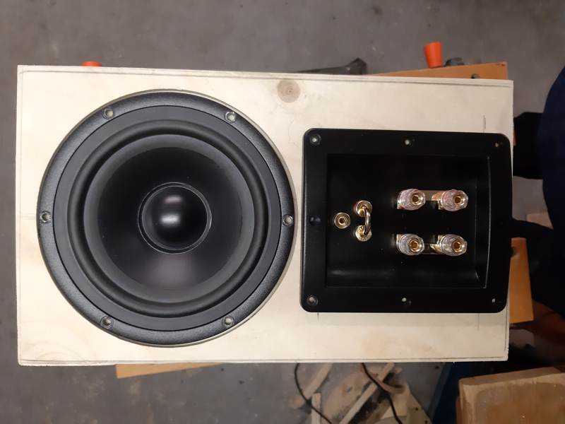

    Anbei noch ein paar Bildchen von der AM25 Frässchablone, und der Rückseite mit der Passiv Membran von SEAS
    Ich überlege noch, ob ich das Anschlussfeld auch noch versenke, mal schauen ob mich die Tage die Lust dazu überkommt.

    Heute am Sonntag konnte ich die Fronten soweit fertig stellen, das ich dieses mit den Gehäusen verleimen kann.
    Anbei die Rückansicht der Front mit der Aufweitung für den TMT und das Hochton Abteil.
    Die Abrundung erfolgt erst wenn die Fronten komplett eingepasst und verleimt sind.

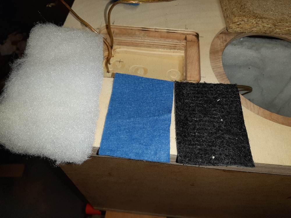

    Und hier die Arbeiten vom heutigem Dienstag:
    Das Dämmaterial für den Hochtöner, Teppich, Filz, Bondum 800
    Die Einbautiefe ist 15mm + 6mm Frontplatte + 10mm zusätzliches Volumen, da der AMT nach hinten offen ist.
    Die Tiefe für das Zusatzvolumen abe ich aus einem HH Bauvorschlag entnommen.

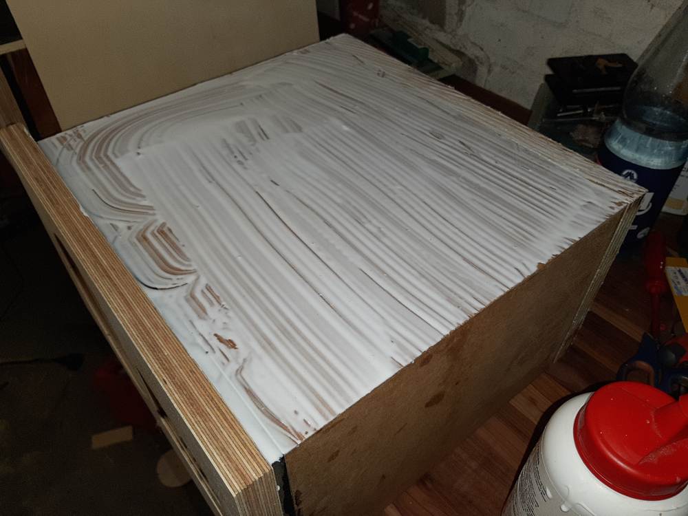

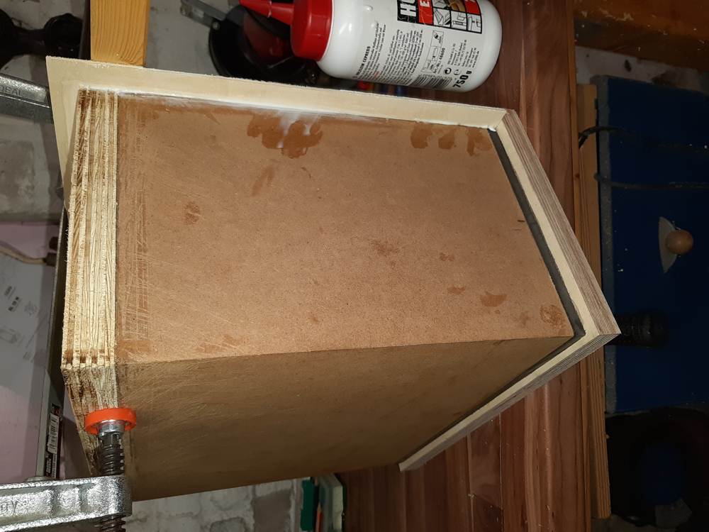

    Seitenwand vor dem Aufleimen der 4mm Pappelplatte
Hits:	345
Größe:	89,0 KB

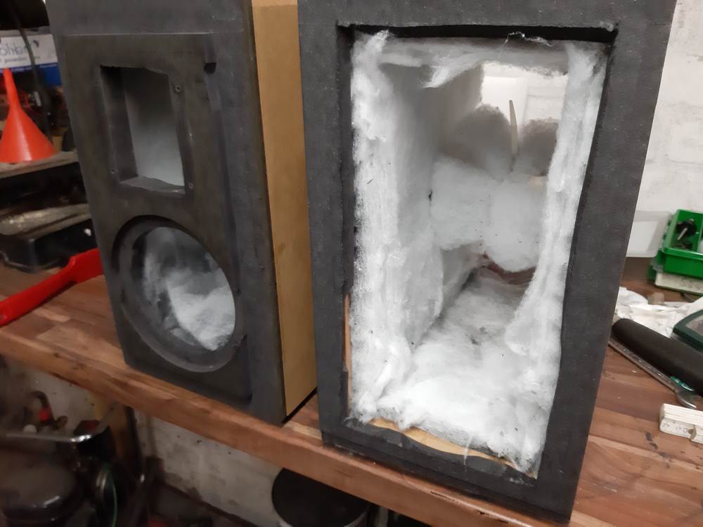

    Hier sieht man schön, wie die alte Box neu aufgebaut wurde, vor allem dem verklebten Bondum 800 wegen, und dem Gedanken Holz nicht weg zu werfen
    Links die neue 22mm Rückwand aus Kistensperrholz (Hatte ich Liegen) Hinten die 4mm Pappel Platte, rechts die 21mm MDF Front und der Rest ist die ursprüngliche Box. Das Schwarze war mal die Frontplatte, die ich um 10mm abgefäst und dann ausgeschnitten habe, sie Bilder weiter oben.
Hits:	343
Größe:	93,0 KB

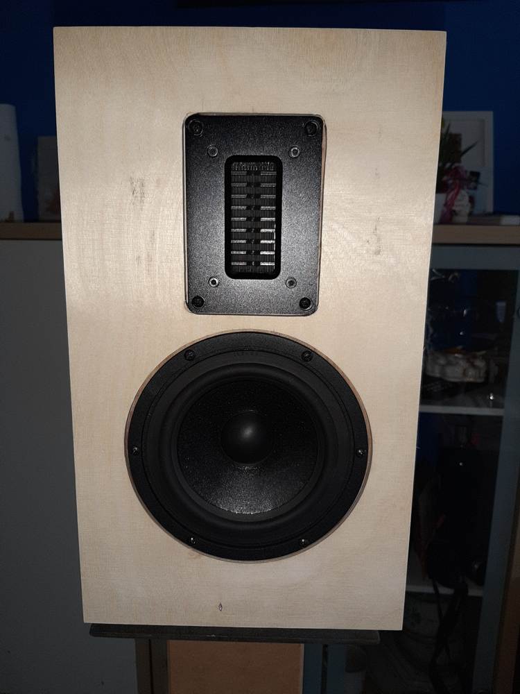

    möge das "Messen" beginnen...……
Hits:	436
Größe:	73,2 KB
Hits:	352
Größe:	52,8 KB

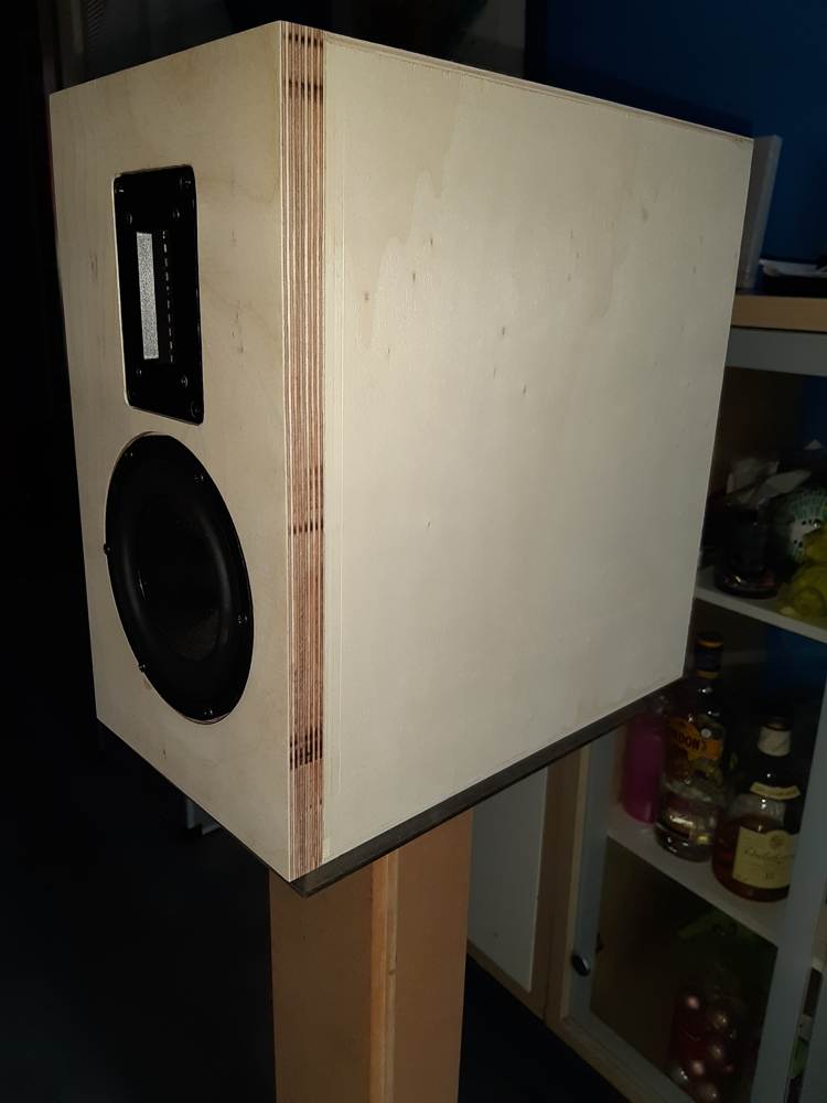

    Endgültige Optik, ob Lack, Wachsöl, Furnier oder Beize ist noch nicht entschieden. Daher auch noch keine Abrundung der Front.
    Die Passiv Membran ist noch verkehrt herum eingebaut, um besser abstimmen zu können.

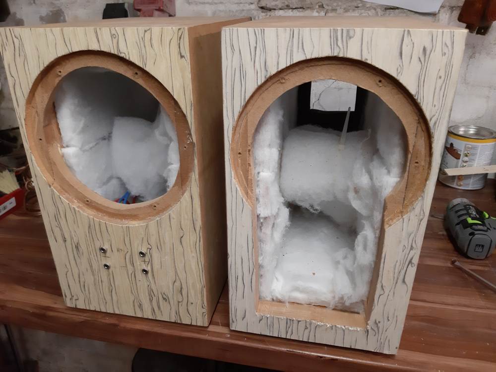

    Und das war mal die Ausgangsbox aus der die neue entsteht.
    Der Monacor SPH-145 HQ und die Passivmembran von Seas sind noch geblieben, der HT ist ein anderer. Und knapp 0,5 Liter Volumen mehr durch die Aufdopplung der Front- und Rückseite.

    19.11.2012
    5.924

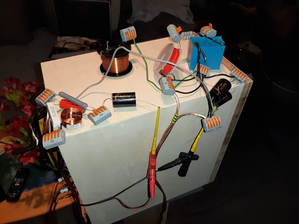

    aktuelle Weichenbastelei, und es fallen auch bereits Töne raus.
    Wie konnte ich bisher nur ohne Wago Klemmen arbeiten, das ist echt so easy
Hits:	521
Größe:	83,0 KB
    Am Samstag geht es zusammen mit Julian zu Matthias zum Feintuning des ganzen, wird bestimmt ein schöner entspannter Nachmittag

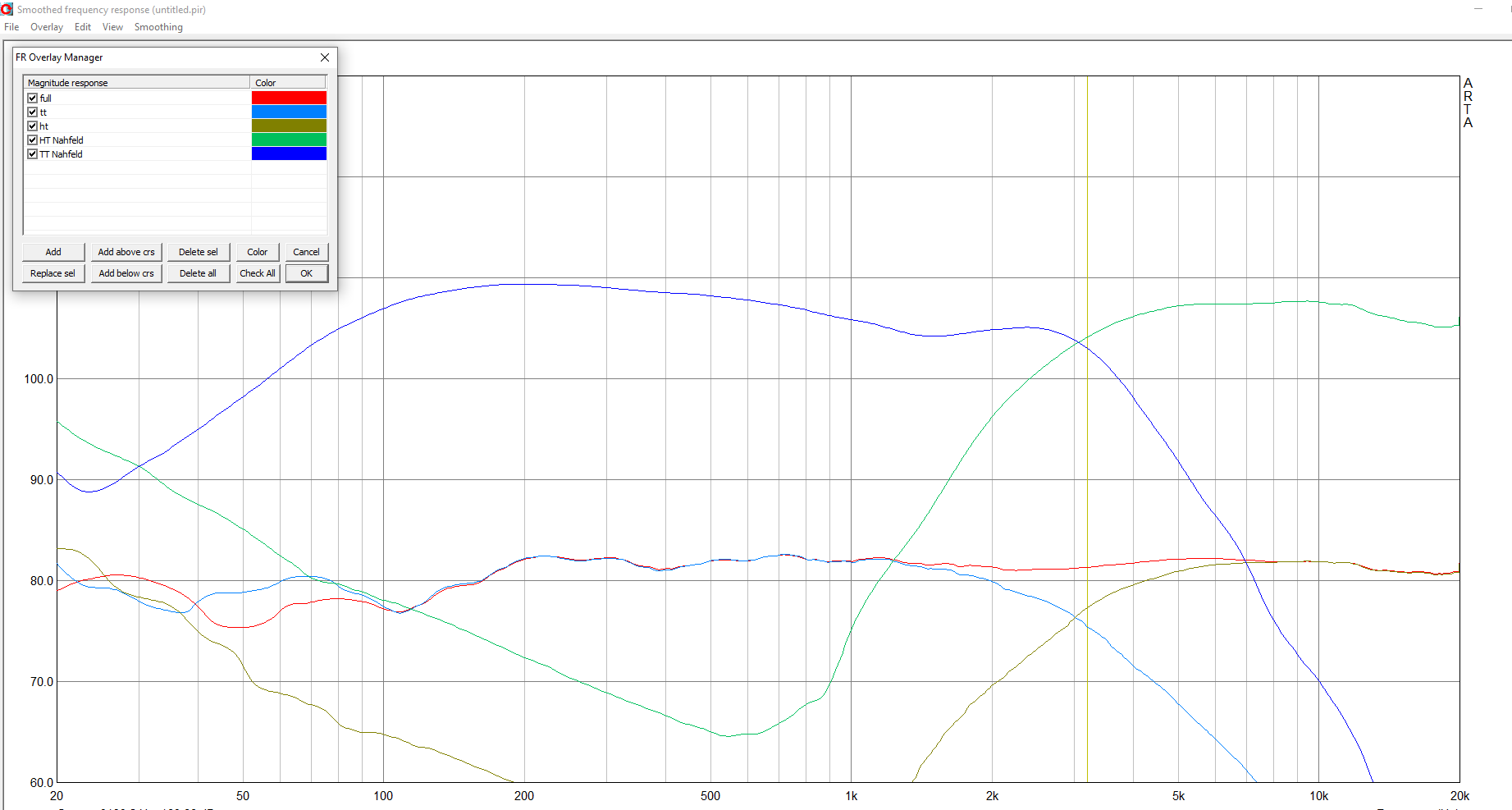

    Anbei Messungen (nur auf Achse, geglättet) von meinem ersten Weichenentwurf, den wir zu Dritt gestern in Güstrow testgehört haben.
Hits:	595
Größe:	90,8 KB
    Die unteren Messungen sind in einem Meter mit Weiche für die einzelnen Zweige und in Summe,
    die oberen sind die einzelnen Zweige mit Weiche im Nahfeld aufgenommen.
    Das war schon alles brauchbar (in meinen Ohren), wobei aber der Bereich zwischen 4 und 6 Kilohertz noch etwas Beachtung bedarf.
    Ich hatte einige Probleme die Chassis in Summe brauchbar zusammen zu bekommen.
    Der TMT wird da vermutlich noch etwas zu viel mitspielen. Ist aber ja auch noch nicht Final das ganze.
    Aber, man kann jetzt schon sagen, der AMT25 ist einfach extremst
    Geändert von Olaf_HH (04.08.2019 um 17:03 Uhr)

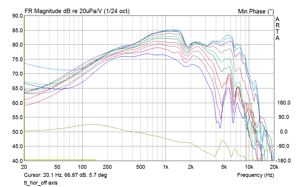

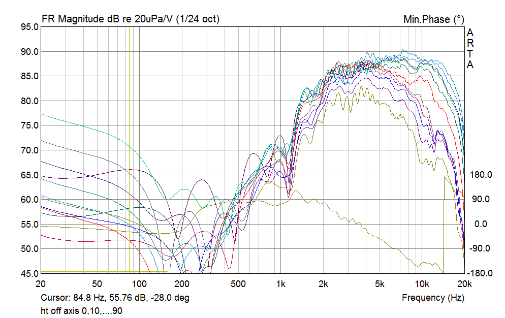

    Messungen
    Als erstes der Hochtöner. Etwas verzappelt. Keine Ahnung woran das liegt. Entweder am erhöhten Noisefloor, den wir definitiv gestern hatten. Eventuell auch Reflexionen am "Drehteller"-Operator.
Hits:	3312
Größe:	61,4 KB
    Dann der Monacor. Die für den Treiber typische Kerbe bei 1,9kHZ fällt leider sehr deutlich aus. Ansonsten ist das doch sehr brauchbar. Das Messfenster war ist gestern leider etwas klein geraten.
Hits:	3310
Größe:	51,8 KB

    Mit der Kerbe bei 1,9kHz habe ich gestern noch etwas näher beschäftigt. Meiner Meinung nach ist die Schallwand für den SPH145HQ nicht sehr günstig. Guckst Du hier:
Hits: 2540
Größe:  13,7 KB
    Grün ist der Ist-Zustand. Rot ist wenn man die Schallwand auf 15cm reduziert und den Treiber 2cm tiefer ansetzt. Ich weiß - das sieht so nicht aus. Aber wenn man sich die Winkelmessungen oben anschaut, muss man sagen: das würde dem Treiber deutlich eher gerecht werden. Nebenbei: die 15cm Breite sind nur um die Fasenwirkung zu simulieren. Die Auswirkungen auf den Bafflestep muss man sich wegdenken.
    Ich habe mir die LS5/19 von Franky nochmal genauer angeschaut:
    https://www.hifitest.de/test/lautspr...or-ls_519_5935
    https://www.hifitest.de/test/bilderg...ls_519_5935/28
    Da kann man sehen, dass diese Art der Schallwandgestaltung hier besser funktioniert.
    Zu der geplanten Maßnahme mit dem 10mm-Abrundfräser: das wird im Hochton ein klein wenig bringen. Den Tiefmitteltöner dürfte das nahezu gar nicht interessieren.

    @ Onno, ich zitiere mich mal selbst: "eines persönlichen Vergleichsnormals"
    Ich möchte mich mit dem LSP immer wieder erden wenn ich was anderes Entwickle, ähnlich wie beim Contest zwischen den einzelnen Teilnehmern eine Box als Erdung des Gehörs verwendet wird.
    Das soll keine Absolute super Referenz sein, sondern nur das eigene Ohr wieder normalisieren, und damit das auch klappt, habe ich Julian und Matthias gefragt, ob Sie Lust haben an der Abstimmung mit zu feilen.
    3 Unterschiedliche Ohren / Geschmäcker sollten eine gute Mitte hervorbringen.

    @all, Bitte nicht streiten, es geht um meine Vorlieben, um den "Olaf Sound" wie Zeppi immer so schön schreibt.
    Und der SPH 145 HQ ist ein schönes gut Klingendes Chassis was unterschätzt wird, vor allem bei dem Preis.
    Ich könnte auch ein Satori oder einen Revelator nehmen, aber wozu ?

    3.151
