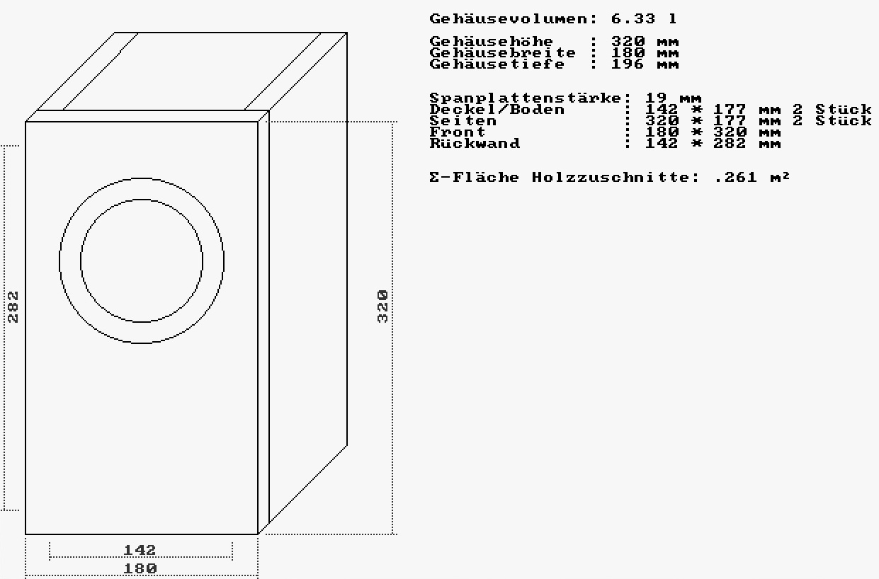

    Hi zusammen,
    nach "einigen" gebauten Gehäusen muß ich (ebenfalls) vermerken, daß stumpf verleimte Plattenkanten, unabhängig von Material (MDF, MPX) und Oberflächenbehandlung, nach einiger Zeit immer sichtbar werden. Da kann man bei stumpfen Verleimungen nichts machen und sollte es einfach akzeptieren. Bei einer Konstruktion mit aufgesetzter Schallwand
Hits:	207
Größe:	62,9 KB
    betrifft das im wesentlichen nur die beiden Kanten zwischen Oberseite und Seitenteilen. Die umlaufende Kante der Schallwand ist ebenfalls betroffen, fällt aber in der Praxis nicht auf.
    Ich begegne dem einfach mit "Toleranz" und spare mir den ganzen Aufwand.

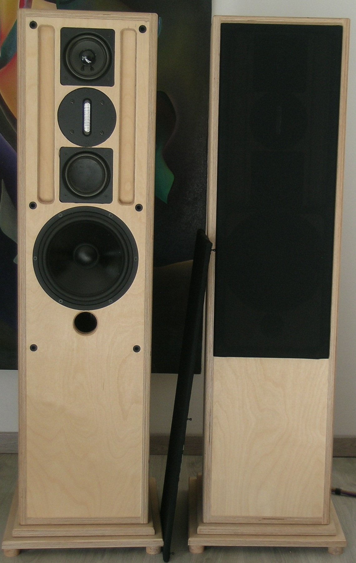

    Schade, Formatkreissäge kenne ich nicht. Mir ist natürlich wichtig, dass es nachher auch einen schlüssigen
    Maserungs"umlauf" gibt. Deswegen kommen bei mir innen vor den Schnitten mit Bleistift fortlaufende Zahlen,
    damit ich nachher nicht erst lange suchen muss.
    Birke-Multiplexgehäuse habe ich auch oft stumpf verleimt, auch dabei auf den Furnierablauf geachtet,
    ordentlich geschliffen, rundgefräst und mit "schöner wohnen"-Duracryllack, klar (Bauhaus), seidenmatt lackiert.
    Wenn die Platten gut getrocknet waren, gab es auch später ganz selten mal einen Versatz.
    Hier das Beispiel meiner letzten "Kisten".
