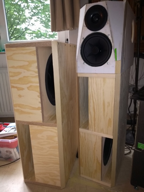

    Sodele, komme gerade aus dem Keller und musste danach etwas barscheln.
    Habe etwas Sägemehl produziert
    Für Hornwangen habe ich aus 6,5mm Fichtensperrholz verwendet. Die Nuten wurden mit einer Einhandkreissäge in 1 cm Schritten freihändig gesägt. Ist zwar etwas zeitraubend, geht aber trotzdem ganz gut.
Hits:	235
Größe:	422,1 KB
    Macht aber etwas Staub
Hits:	272
Größe:	483,5 KB
    Die Wangen kleben jetzt erst mal an der Schallwand, Sie werden später gebogen und im Gehäuse verleimt
Hits:	239
Größe:	482,3 KB
    Mir macht diese Projekt richtig Spaß. Es ist nicht nur ein stumpfes zusammenbauen von Brettern.Die einen oder anderen Schwierigkeiten kommen beim bauen zu Tage und müssen überlegt werden.
    Arvid hilft mir hier bei meinem Verstärker, worüber ich mich sehr freue. Da wird Arvid aber wohl einen eigenen Thread aufmachen (hoffe ich mal?)
    Geändert von Kaspie (11.01.2020 um 22:50 Uhr)

    Wie tief sind die Wangen jetzt eingeschnitten? Mal abgesehen davon, daß ich so etwas niemals freihändig gemacht hätte: Lässt sich das Zeug jetzt wirklich biegen?
    H-Kaspie Benutzerbild von Kaspie
    27.02.2014
    Schwelm
    3.204
    Hi Plüschi,
    Freihändig war das Mittel, das praktikabel war. Die Holzplatte hatte eine Länge von 120 cm, benötigt wurden aber ein paar cm mehr. So musste ich die Wangen vorher auf Maß schneiden. Ging aber trotzdem ganz gut.
    Das Sperrholz war 5 lagig. Ich habe 2 Lagen stehen lassen. Das Zeug lässt sich dann sehr gut biegen, ohne dass es reißt. So habe ich das damals beim 820 Cab gemacht.
