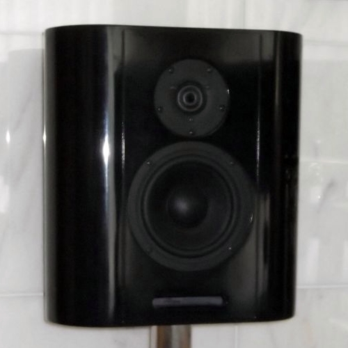

    Das geht auch gut mit Lack.
Hits:	400
Größe:	98,6 KB
    BG, Peter
